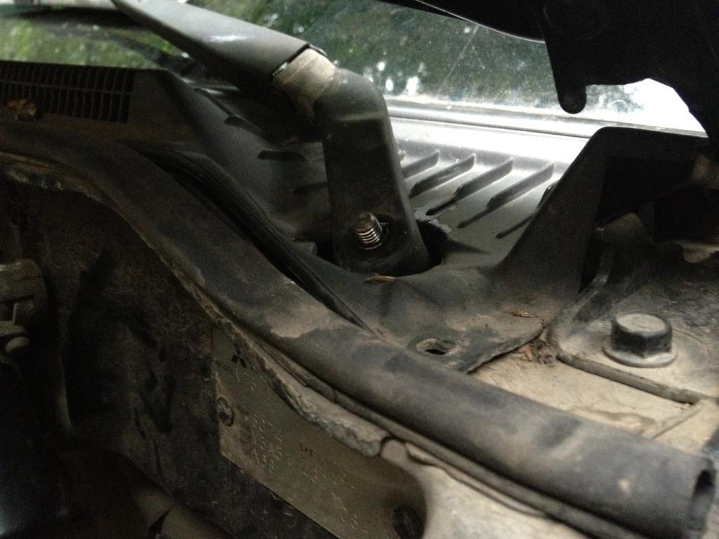

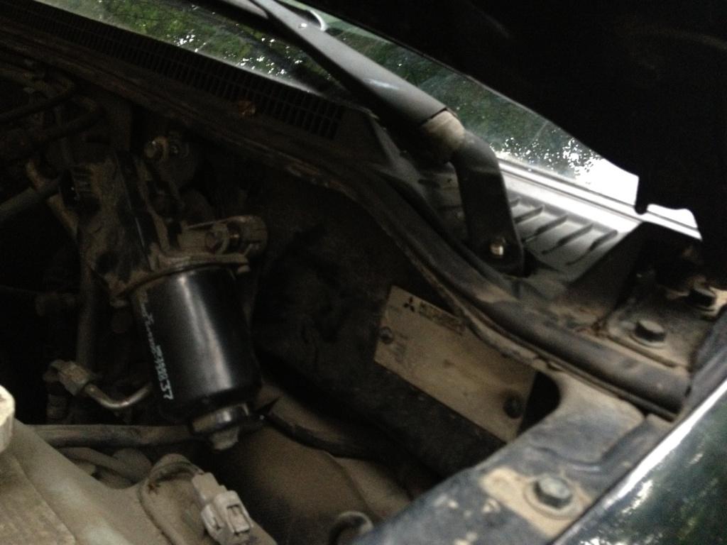

Приветсвтую, друзья, перестали работать дворники.
Вчера начал разбирать и не смог снять пластмассовую панель, чтоб добраться до трапеции.
Снял все пистоны, открутил саморезы, открутил гайки на самих дворниках, открутил гайки на моторчике, а дальше чего крутить? Поводки дворников как снять подскажите?

эту тему читал, но та к и не понял какие он болты на валах откручивал http://pajero4x4.ru/bbs/phpBB2/viewtopi ... 60&t=42262

Открути вот эту гайки и с раскачкой снимай (щёткодержатель сидит на конусе)

ок, гайку я там снял, пытался снять он нивкакую, вот и подумал может чего забыл.
Ясно значит правильно делал, уилие побольше значит надо.
Спс, вечерком продолжу

все разобрал! на водительской стороне все крутиться, а на пассажирской закисло намертво, даже рукой не провернуть. Странно как моторчик вообще прокручивал.
Сегодня буду отмачивать и все смазывать.
