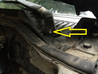

HiTEX
Открути вот эту гайки и с раскачкой снимай (щёткодержатель сидит на конусе)

TpaBka
ок, гайку я там снял, пытался снять он нивкакую, вот и подумал может чего забыл.
Ясно значит правильно делал, уилие побольше значит надо.
Спс, вечерком продолжу
