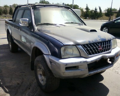

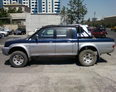

Предлагаю Вашему Вниманию и обсуждению Мой проект L200 K74 AT+SuperSelect.
Идея обладанием пикапа была очень много лет,но вторая машина никак не получалась. И вот,наконец-то нашёл эльку магнум, :*SORRY*: почти разложившийся труп,не дал ему в мир переработки металла и решил ему дать второй шанс в жизни.
Комплектация авто: К74 4D56T+MT+EasySelect+ABC+DualAirBag+AC Auto+R\D Lock+immobilaiser.
Технические решения: Замена двига+замена короба на АКПП+замена раздатки на СуперСелект.

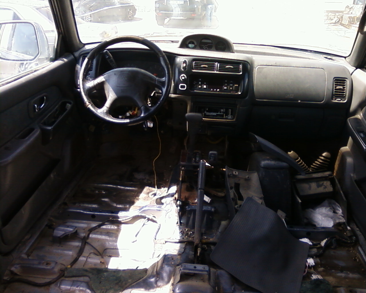

в выходные установил мотор и акпп+раздатка. Всё контрактное,т.е. б\у с Эмиратов.

установлены коробка+раздатка+педальный узел.

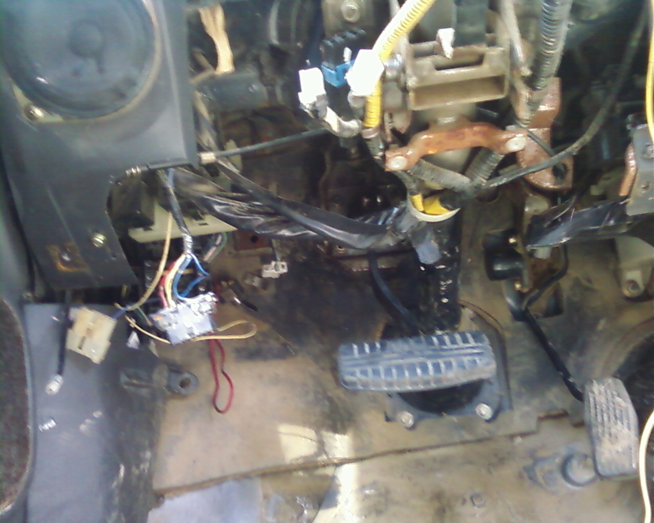

требуется помощь в схемах подключения блока реле под капотом. Схема подключений АКПП и Раздатки. Буду рад за помощь.

всё установлено. Проводку,с "помощью" мегастарейшин форума собрал.Салон собран почти. Осталось проверить полный привод,но ступил с рукоятью АКПП. Надо было от челенджер/монтероспорт/натива/паджероспорта ставить а я от паджа2 поставил. Вид - "0". ((( вот и сижу-гляжу... надо взять 2 клапана соленоидов привода 4Х4,заводские чё-то не работают - видать от времени сдохли.
