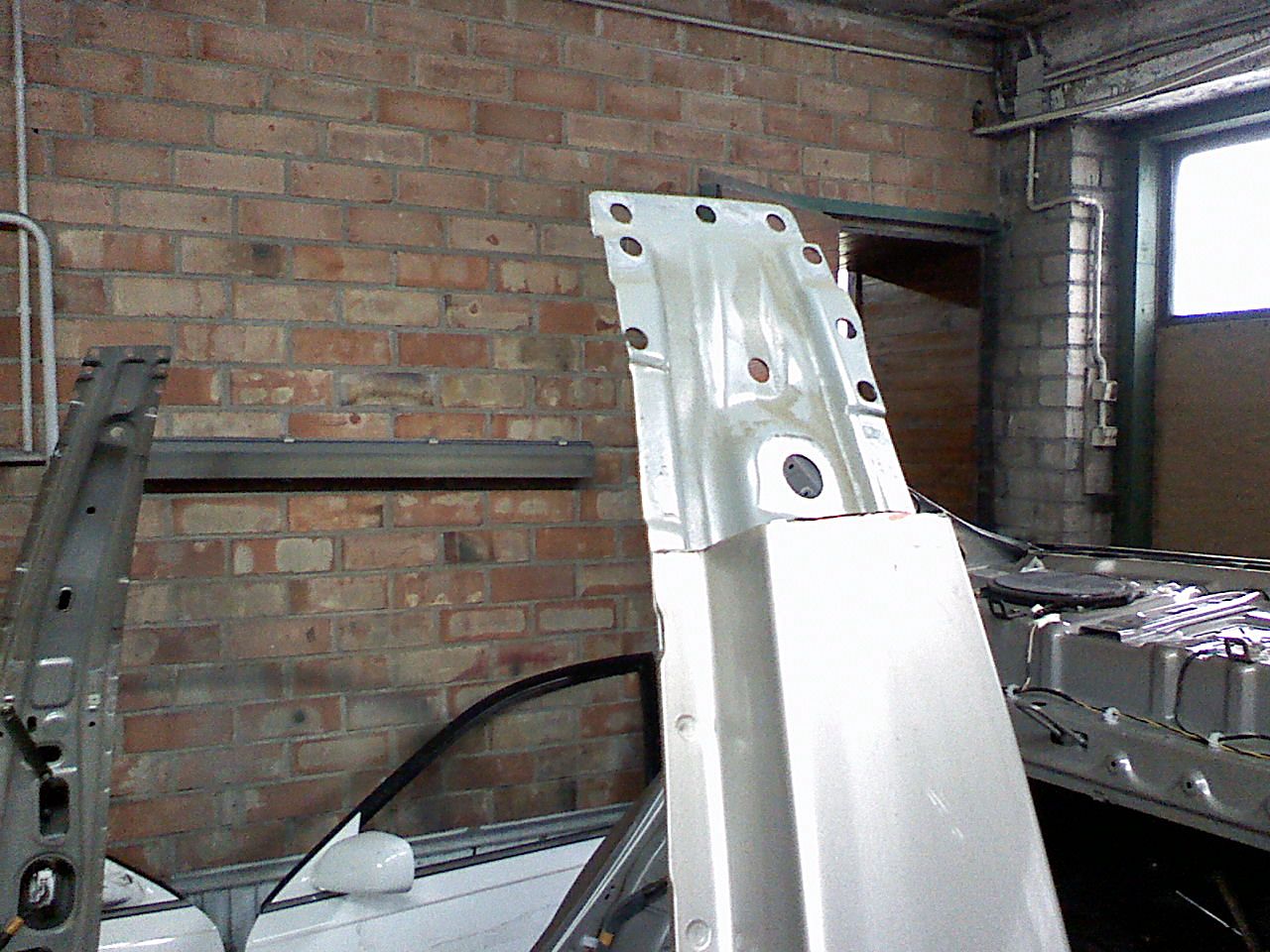

Alex80
Сообщения: 248
Зарегистрирован: 09 июн 2010, 17:28
Двигатель:: 6G75, 3,8 л
Мой автомобиль(и):: Mitsubishi Montero III Limited . 2003г, 3,8 л, 218л,с АКПП
Откуда: Ногинск
Откуда: Ногинск, Московская область
Благодарил (а): 18 раз
Re: Замена крыши
Сообщение Alex80 »
Вы имеете в виду вот так?
Alessandro
Сообщения: 3805
Двигатель:: 4G54
Мой автомобиль(и):: Pajero ll
Поблагодарили: 25 раз
Re: Замена крыши
Сообщение Alessandro »
опа. дырки на стойке от дыоркола или этовысверленные сварные точки?
