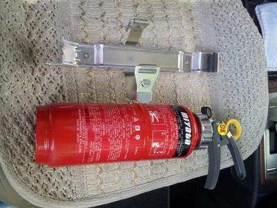

Огнетушители сейчас довольно большие, держать в салоне негде (хотя по ПДД положено именно там и хранить огнетушитель), в "подполье" и без него есть что положить, по этому взял за основу "мерседесовскую" идею: огнетушитель в ноги переднего пассажира. Реализовал эту идею следующим образом. В ногах переднего пассажира (в самом верху, под бардачком) есть воздуховод (крепкая, металлическая, прямоугольная труба) закрепленный к перегородке с двигательным отсеком. За него зацепил кронштейн с матерчатыми ремнями. Ремни от старой спортивной сумки, на ремнях нашил "липучки"(вымерил диаметр по огнетушителю с приличным нахлестом). Повесил горизонтально на ремнях огнетушитель, он вписался как "родной" (почему там не делают штатный кронштейн?). Верхняя сторона огнетушителя плотно прижата и выровнена нижней частью "торпеды", задняя часть прижата к перегородке с двигательным отсеком. Получилось очень неплохо. Огнетушитель даже не видно, открываться "бардачку" не мешает, пассажирский коврик как лежал так и лежит. Небольшой "бонус" пассажиру не мешает, но не дает ему "елозить" ногами и пачкать ковролин (ноги постоянно находятся на коврике).
Кронштейн делал сам из уголка (полка 40мм), болгаркой срезал одну "полку" оставляя 10мм в средине для загибания крючка. Размеры делал на глаз (по огнетушителю) принимая в расчет и посадочное место (на перегородке моторного отсека). Прорезал болгаркой по две шлицы с каждой стороны "полки" для протаскивания ремня (чтобы не слетал). Покрасил в черный цвет.

Re: Убрал огнетушитель в ноги пассажира.
Вот вариант.Human писал(а):Тоже ломаю голову куда его примостырить....

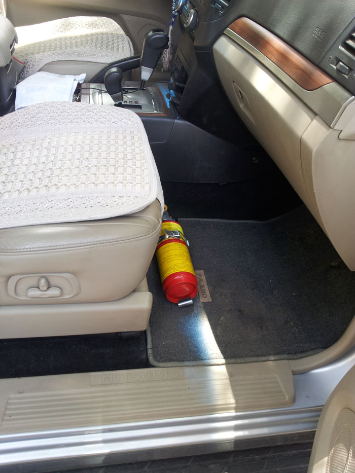

у меня он штатно крепился к полу в передней части переднего пассажирского сиденья...., я его оттуда убрал в багажник....

фото сделать можно, хотя там ничего секретного, к полу крепится кронштейн двумя болтиками и в этот кронштейн вставляется штатный огнетушитель и крепится...., даже полики, купленные в Эмиратаз имели линию изгиба места крепления огнетушителя.....

Я закрепил огнетушитель под "бардачек", не к полу, а к перегородке между салоном и двигателем. Огнетушитель на 2 л, не маленький балончик. Приспособить в ноги пассажира (к пассажирскому креслу, на пол) пробовал, сильно мешает (упираются пятки, не удобство посадки-высадки). Никаких штатных мест под огнетушитель на моем авто (MPIV; 3,2; 190 л.с.) нет.mustang писал(а):фото сделать можно, хотя там ничего секретного, к полу крепится кронштейн двумя болтиками и в этот кронштейн вставляется штатный огнетушитель и крепится...., даже полики, купленные в Эмиратаз имели линию изгиба места крепления огнетушителя.....

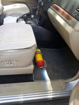

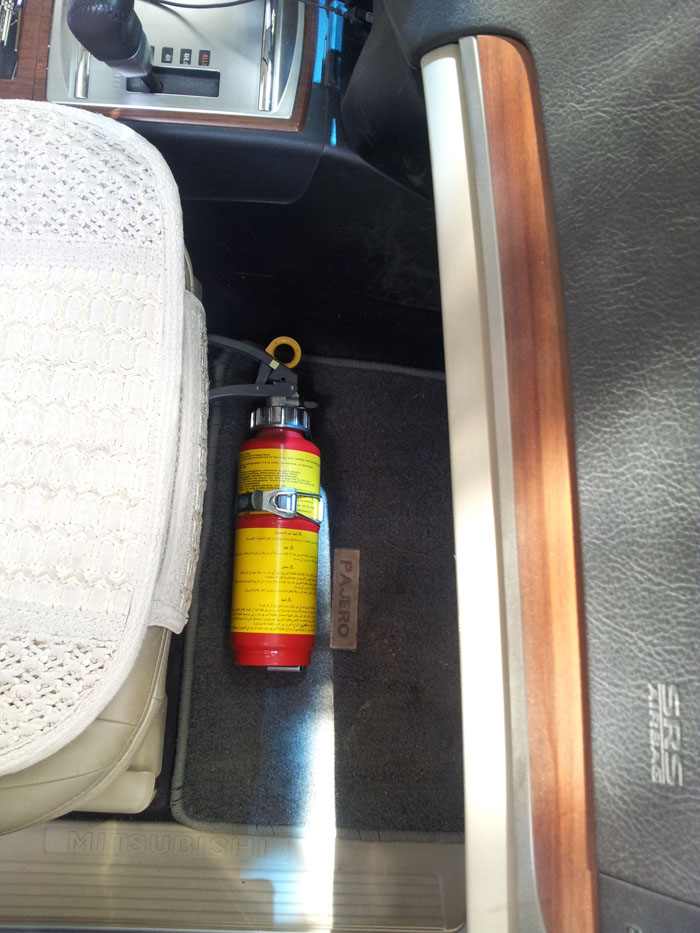

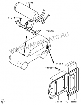

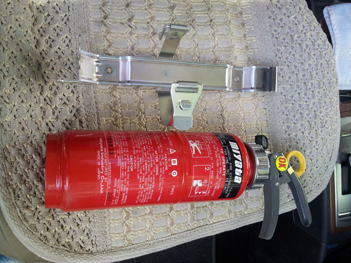

Вот, пожалуйста фотки штатного огнетушителя...., кому надо, дам оригинальные коды для заказа....

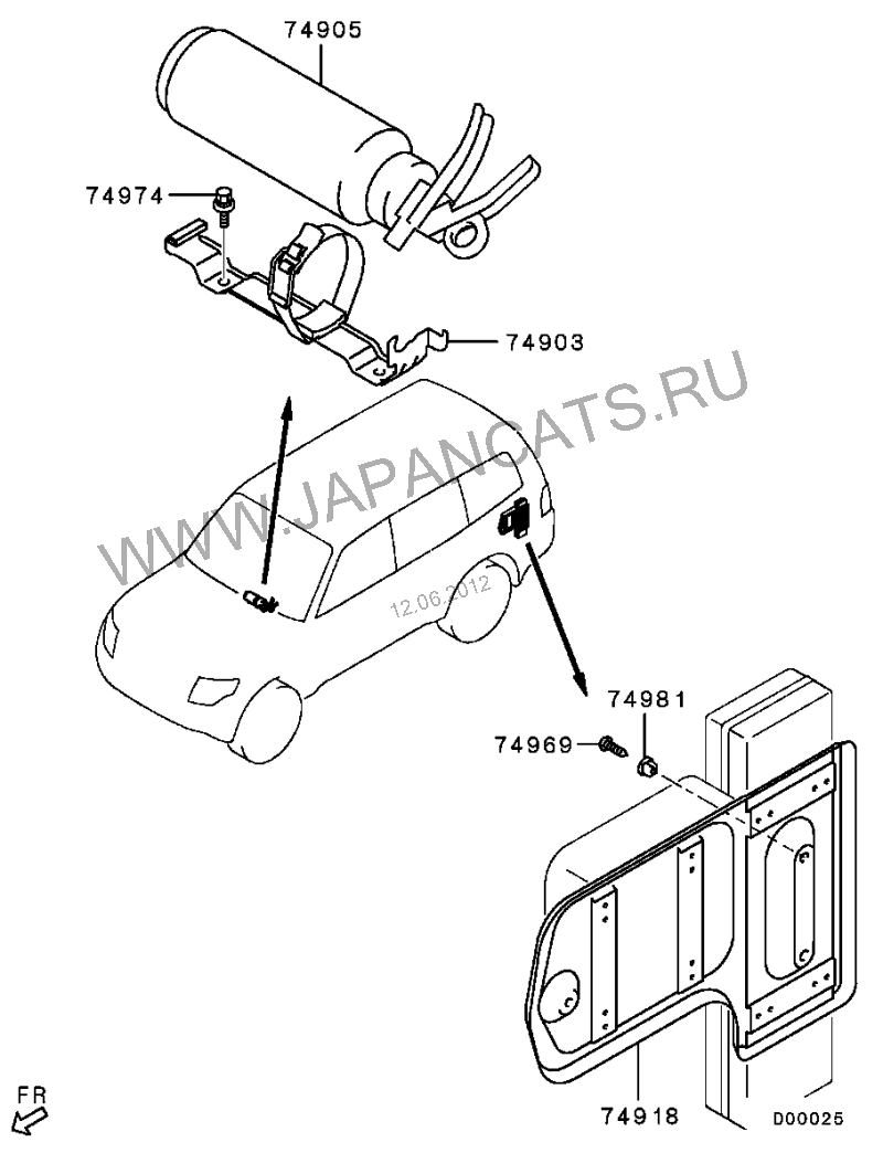

Дык вроде по ссылке на схему найти номера можно, разве нет?mustang писал(а):Вот, пожалуйста фотки штатного огнетушителя...., кому надо, дам оригинальные коды для заказа....
7680A066 сам крепеж, правильно?
огнетушитель - MR 996297
кронштейн крепления огнетушителя - 7680A066
Да, все верно, жаль, я забыл посмотреть емъкость огнетушителя, но на вид около 1,5 литра должен быть, там есть фото с данными огнетушителя, специально фоткал, там вроде где-то написано все о нем.

на арабах у всех там огнетушитель. у меня правда уже нет, но болты в полу имеются. да у корефана тоже приходил с баллоном под ногами.крепить это хорошо, но сей продухт нужен в самое неподходящее время и быстро (плюю трираза)

mustang!
Пытался рассмотреть ёмкость, но не всё видно на фото. Заметил, что огнетушитель просрочен.mustang писал(а):...Да, все верно, жаль, я забыл посмотреть емъкость огнетушителя, но на вид около 1,5 литра должен быть, там есть фото с данными огнетушителя, специально фоткал, там вроде где-то написано все о нем.
вот дотошный...., а...... Lebed....., специально сходил к машине и посмотрел, вес 2.1 кг, других показателей по весу и объему нет, 2007 год - год производства, о сроке годности ни слова там нет.....
