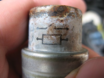

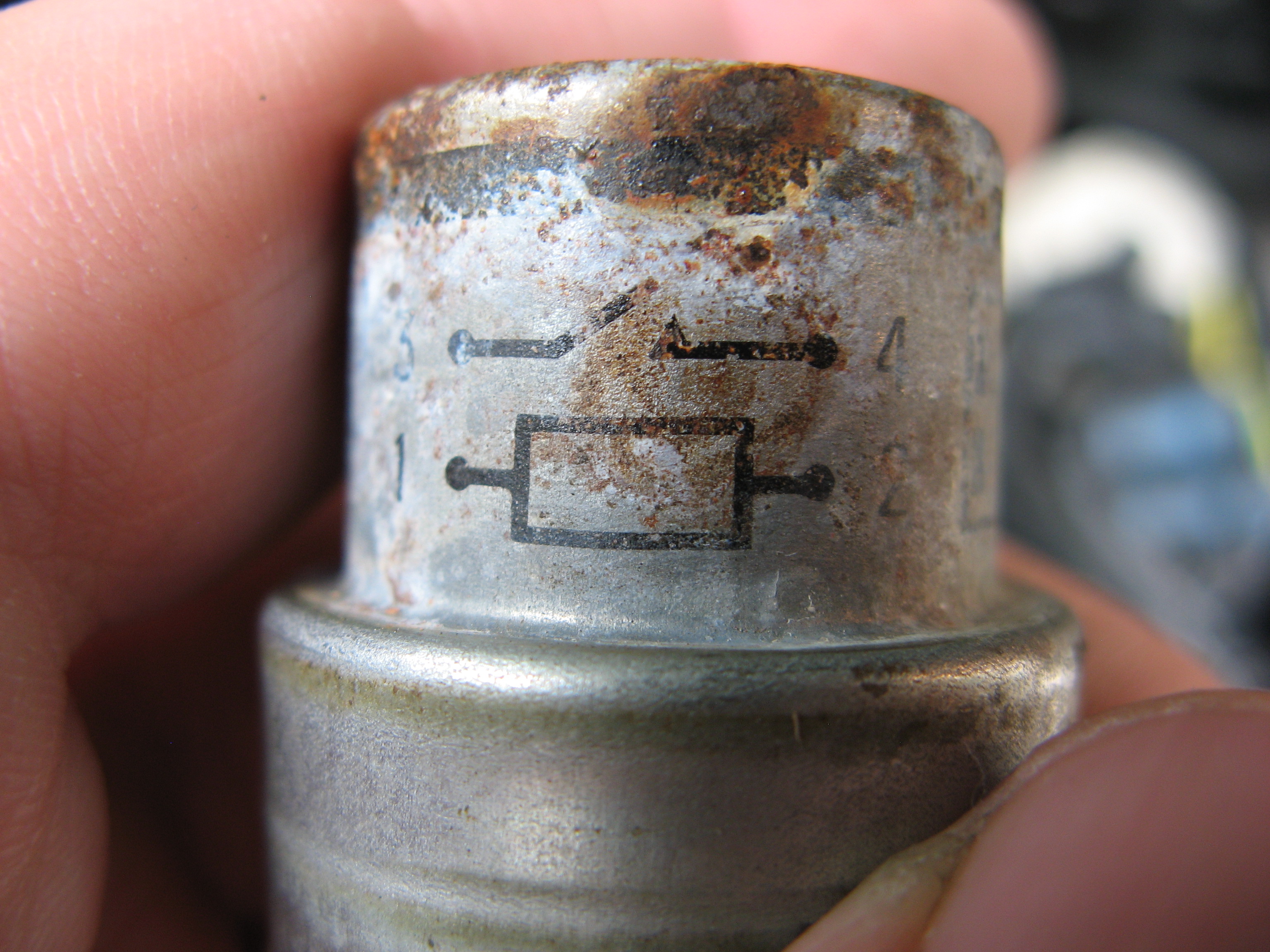

Ранее не имел опыта по дизелям. При запуске на холодную реле щелкает как надо. То есть запустил, немного пощелкало после запуска и тишина. Едем дальше. Прогретый мотор. Заводим и щелчки более частые чем при запуске, причем их частота нарастает с оборотами двигателя. Т.е. на холстых их меньше. Спец который смотрел машину сказал, что у меня стоят японские 12 вольтовые свечи. На системе с 2-мы реле они же должны быть 6-ти вольтовые ? Может это влияет ?

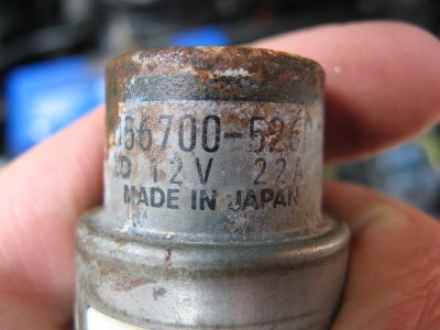

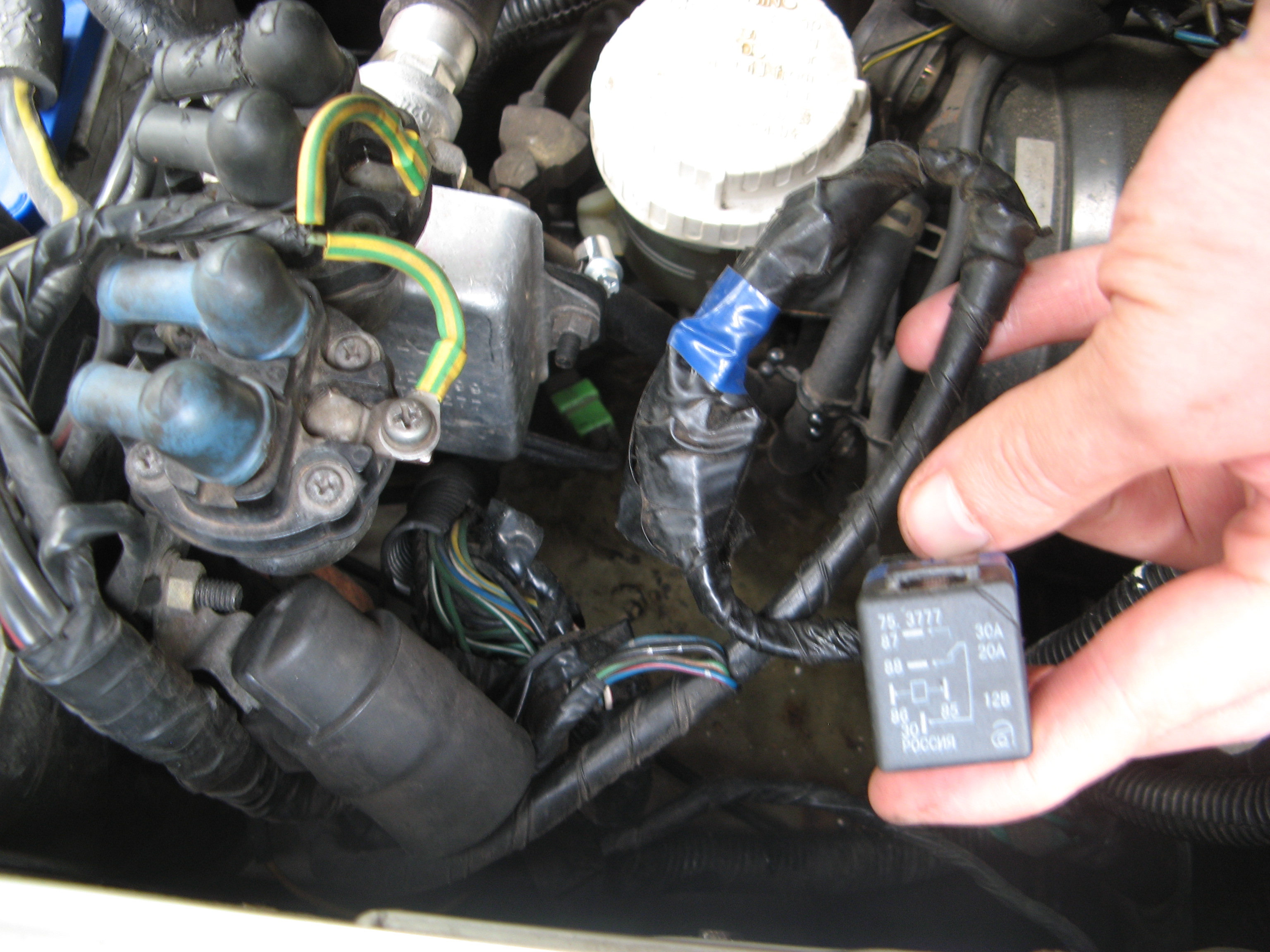

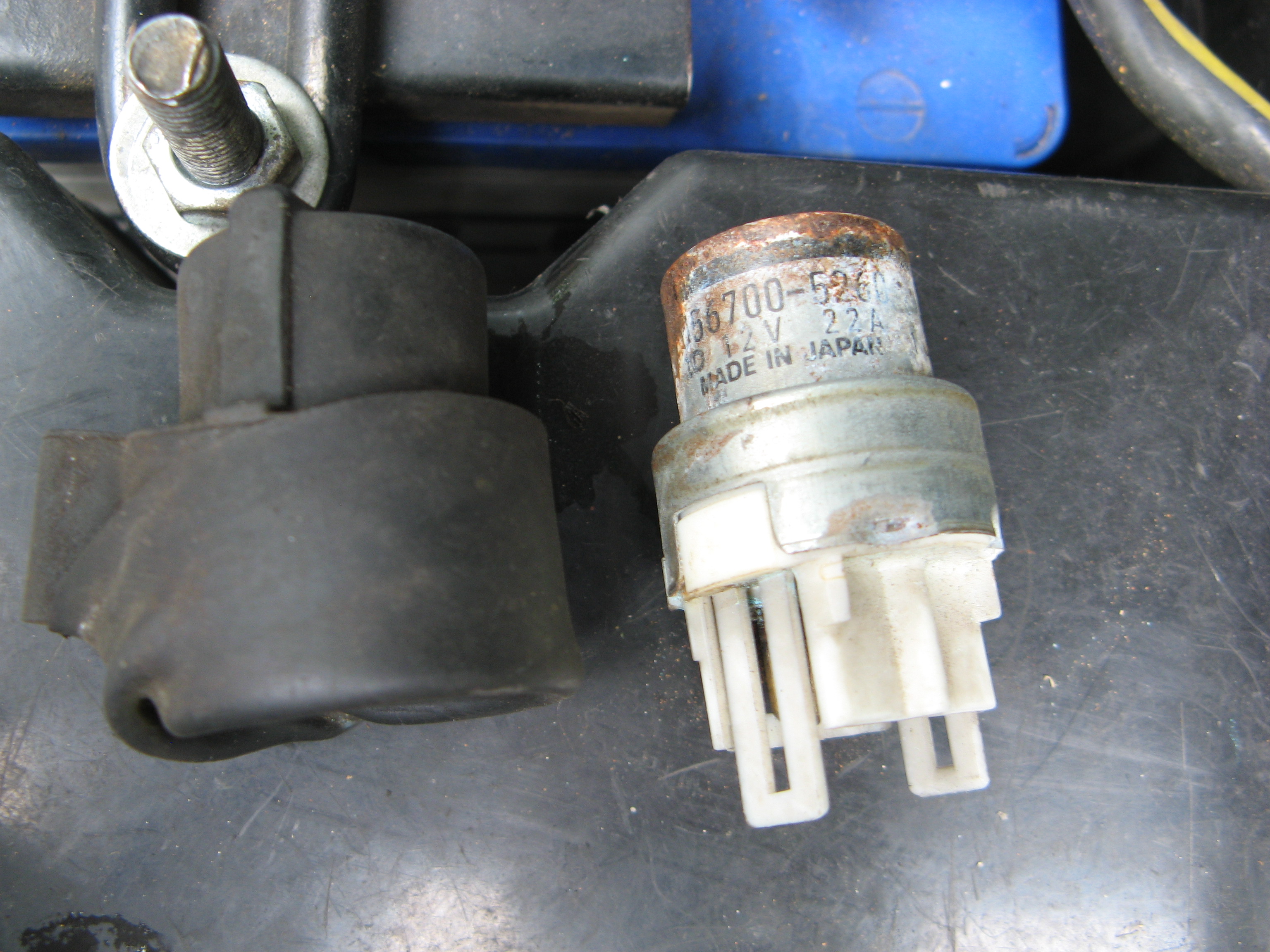

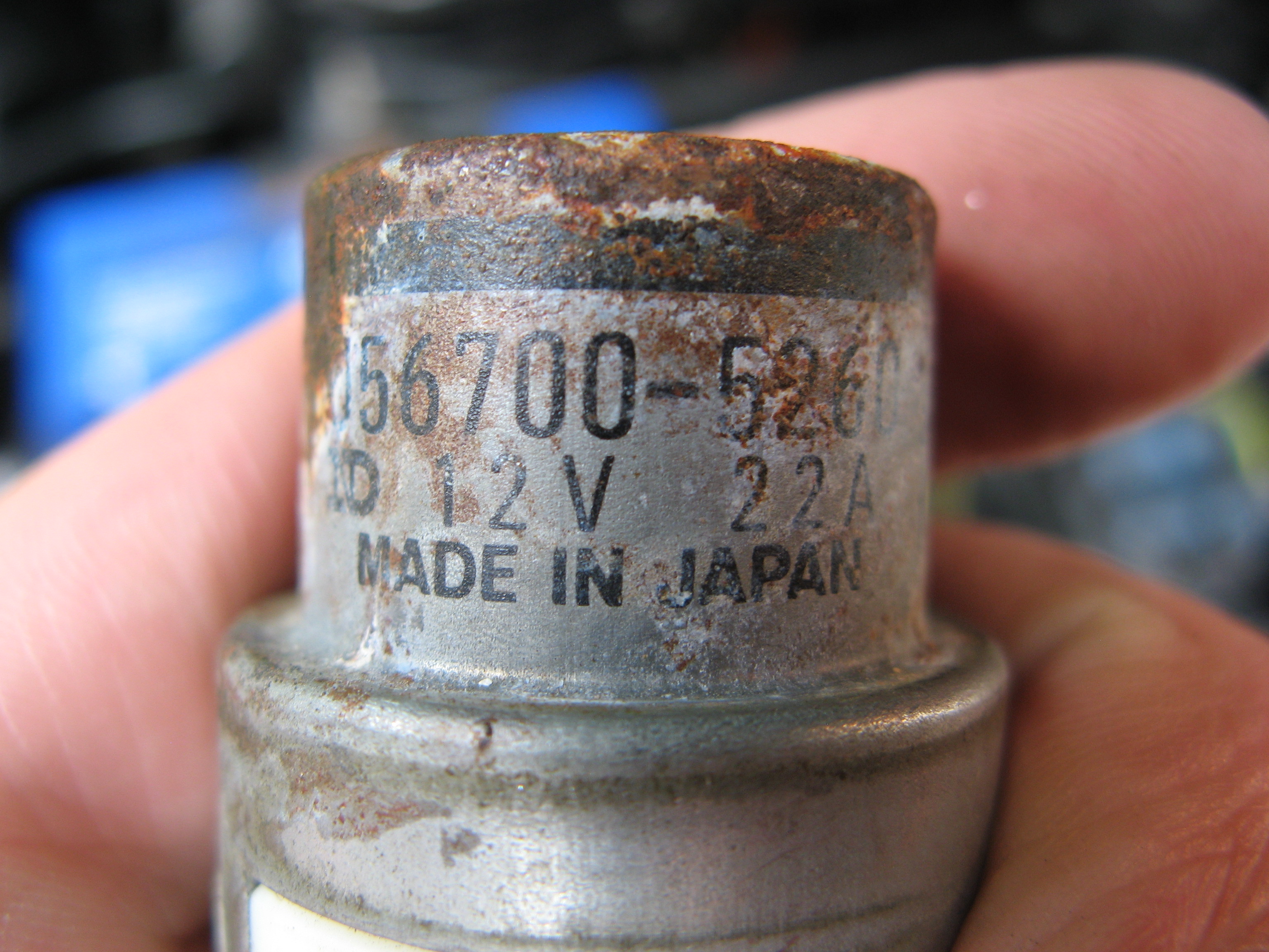

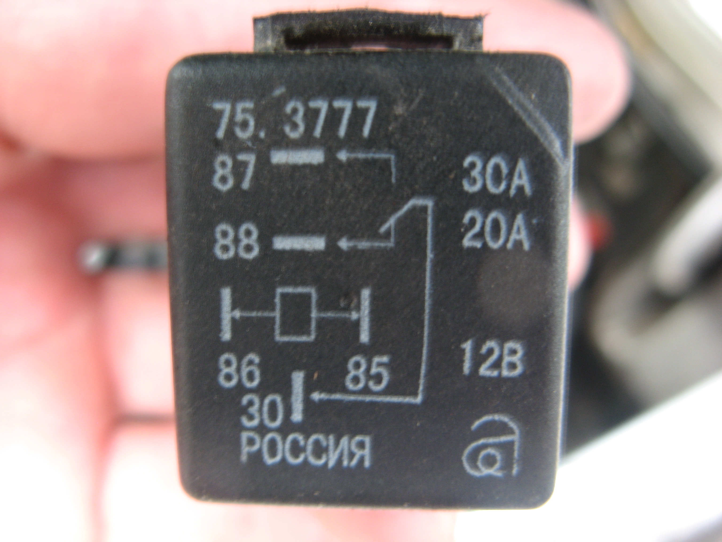

Причем под капотом рядом с реле свечей накаливания обнаружил целую гирлянду из реле (на фото). Вопрос - этим реле российского произвоздва пытались заменить родное. Если родное то какое ? и где его искать в катологах экзиста ? Есть предположение что кругое реле на фото вышло из строя. Может кто подскажет за что оно отвечает ? По схемам в экзисте и в книжках не смог разобраться толком.

круглое реле и резиновая оболочка от него
круглое реле
круглое реле
круглое реле
круглое реле

На нижнем фото у тебя слева два твоих реле прогрева: первое с синими колпачками сверху, второе с черными и рядом понижающий резистор (для 6 вольт). при включении накала на желтый провод первого реле подается пусковой ток (проверяем пробником) после этого реле щелкает и подает питание на накал свечей, берем пробник проверяем наличие питания (цешкой проверяем напряжение-постоянное примерно 12 вольт), через время первое реле отключается и включается второе(щелчек) подающее 6 вольт на накал (это для устойчивой работы заведенного двигателя на холодную) (работу реле и исправность можно проверить : приподнять колпачки и пробником проверить питание, обычно на одном контакте оно постоянное, при включении реле оно появляется на 2-м контакте, если нет реле подгорело). какие должны у вас стоять свечи можно выяснить из каталога тогоже экзиста загнав туда данные мотора и кузова. вообще при штатной работе системы ставятся 6-ти вольтовые свечи, но при колхозе кнопки и.др. нештатных штучек они горят , поэтому народ ставит дешманские 12-ти вольтовые.

РФ реле скорее всего установлено для управления свечами с кнопки, кнопка есть?
