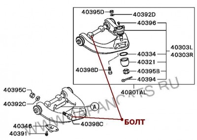

Братцы, подскажите что должно произойти чтобы этот болт сломался или вылетел или как то еще аннигилировался.
предистория:
после ремонта передней подвески (меняли внутренние пыльники)
машину начало немного тянуть вправо... до ремонта не тянуло. проехал 100 км по асфальту, начал смотреть.
а надо сказать - у меня проблема с передним стабилизатором (выработка большая, а может гнутый), внешние втулки съезжают, выпадают и т.д. ... поэтому начал грешить на него (глупость конечно, но это я сейчас только понял :) )
так вот, снял, поправил втулки, прокатился 2 км - посмотрел ... ничего не изменилось, а машину все больше стало тянуть влево и что-то стало греметь при торможении (теперь то я знаю что это было).. и вот 50 метров до дома и ... хрусть ... и колесо почти домиком... руль ушел на оборот влево, доковылял до дома, раскидал все увидел что нет БОЛТА. (см. приложенную картинку)
я бы очень хотел на него посмотреть, но не нашел... болт пропал бесследно. царапин, трещин и каких то следов на посадочном месте нет.
болт поставил какой удалось найти ... каленый, длинный, новенький :) .. протянул со всех сторон все 4 болта..
как итог : машину никуда не уводит, ничего не гремит.
со мной конечно всякое случается, но езжу редко, машина не на каждый день, даже не на каждые выходные, специально не убиваю, ралли не устраиваю, после каждого выезда отправляю на диагностику в сервис.
ВОПРОСЫ:
1. как так то? оффроада не было, ударов, ям не было, асфальт же, 100 км от сервиса отъехал ? сгнил? перетерся :) ?
2. болт надо покупать, он там особенный, усиленный? на него нагрузка сильно большая ведь? надо наверно оба болта заменить на этой стороне, т.к. пока ехал второй болт шел на излом, я правильно понимаю.... ?
3. шаровая верхняя была нагружена на излом... надо смотреть ...может тоже в расход?
спасибо!

1. Причина очень простая - криворукие болтокруты из сервиса. Однозначно.
2. Купи новый болт. MR 113953 около 300 рублей стоит. Дорого конечно, зато думаться не будет ...

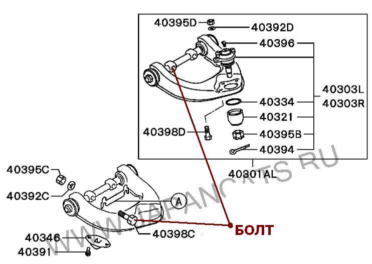

Уважаемые форумчане, подскажите, пожалуйста, какой размер у вышеупомянутого (MR 113953) болта?
Находил: размер М12, шаг 1.25, длина 55, класс прочности 10,9. Но ещё находил, что человек (http://pajero4x4.ru/bbs/phpBB2/viewtopi ... 0#p2498451) заменил Хундаевским 54495-Н1000, но в каталогах он описан как М8.
Вот и думаю, где же правильно?
Почему спрашиваю, очень уж зелёное животное мешает отдать 650 руб за простой (хоть и прочный) болт. Ибо в магазине крепежа такой болтик стоит 55-80 руб...
Сообщения: 20485
Благодарил (а): 101 раз
Поблагодарили: 1353 раза
Re: болт крепления верхнего рычага передней подвески
В магазине крепежа болты сырые и больше чем 5.6 там нет. тут нужно не меньше 10

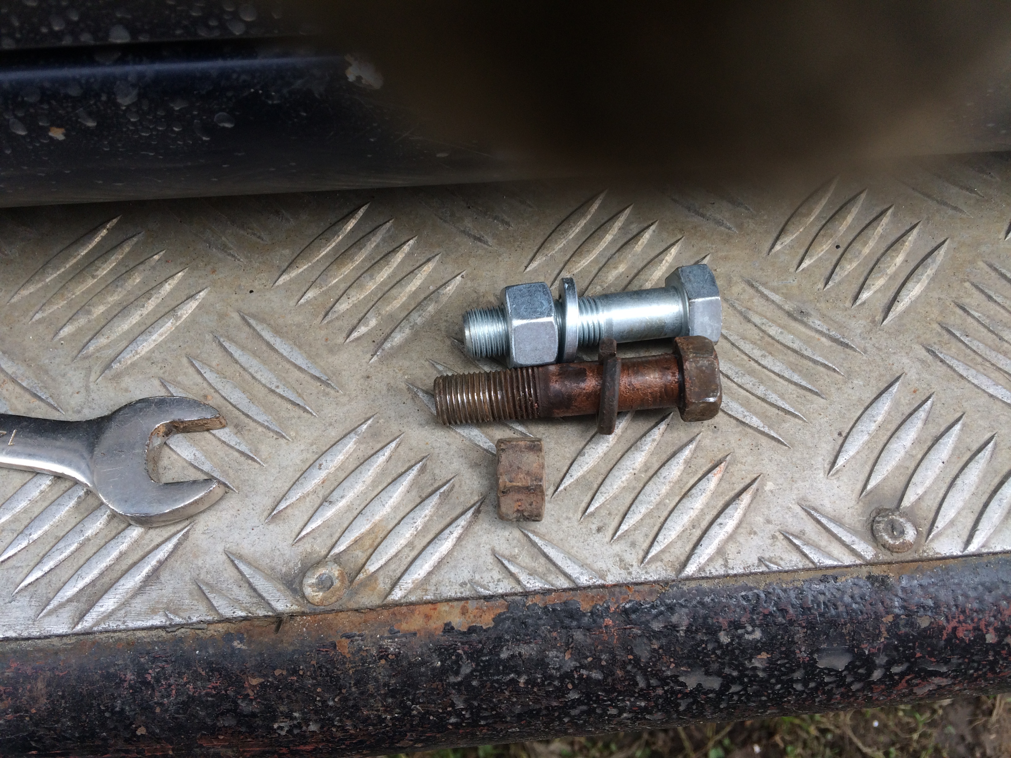

evserg писал(а): 13 июн 2012, 14:47 ну чтож ... помирал этот болтик у кого-нибудь своей смертью? или все-таки недокрутили?
Помирал своей смертью - сломался. Но грешу на то, что там уже не родной стоял, а какая-то сыромятина.
Менял на подходящий по размеру ГАЗелевский.
