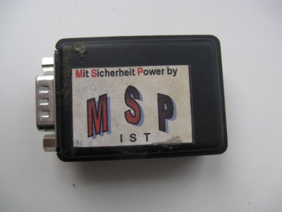

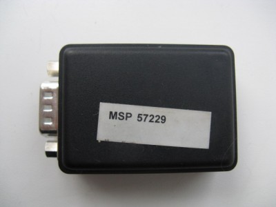

Здравствуйте Господа! У меня тоже пришла машина чипованная, случайно смотрев проводку наткнулся на сей девайс ,у многих спрашивал что это никто не знает , по подсоеденению ее на проводке сей девайс работает от показания датчика разрежения во впускном коллекторе и корректирует дозатор топлива, пробовал его снимать машина становится валкой а с ним выстреливает ,расход с ним зимой на полном приводе около 17 литров но идет не понимая. Вот фото девайса.

схемку подключения бы глянуть...banderas68 писал(а):Здравствуйте Господа! У меня тоже пришла машина чипованная, случайно смотрев проводку наткнулся на сей девайс ,у многих спрашивал что это никто не знает , по подсоеденению ее на проводке сей девайс работает от показания датчика разрежения во впускном коллекторе и корректирует дозатор топлива, пробовал его снимать машина становится валкой а с ним выстреливает ,расход с ним зимой на полном приводе около 17 литров но идет не понимая. Вот фото девайса.
пс во впускном коллекторе, скорее наддув, чем разрежение...
при рабочих режимах...

Да датчик надува (по привычки называю ДР) 1-, 2 + замка зажигания, 3 датчик надува, и 2 провода на позиционер, схемы нет подключение не заводское , но соеденение проводов профи, поэтому и думаю что делали там.
