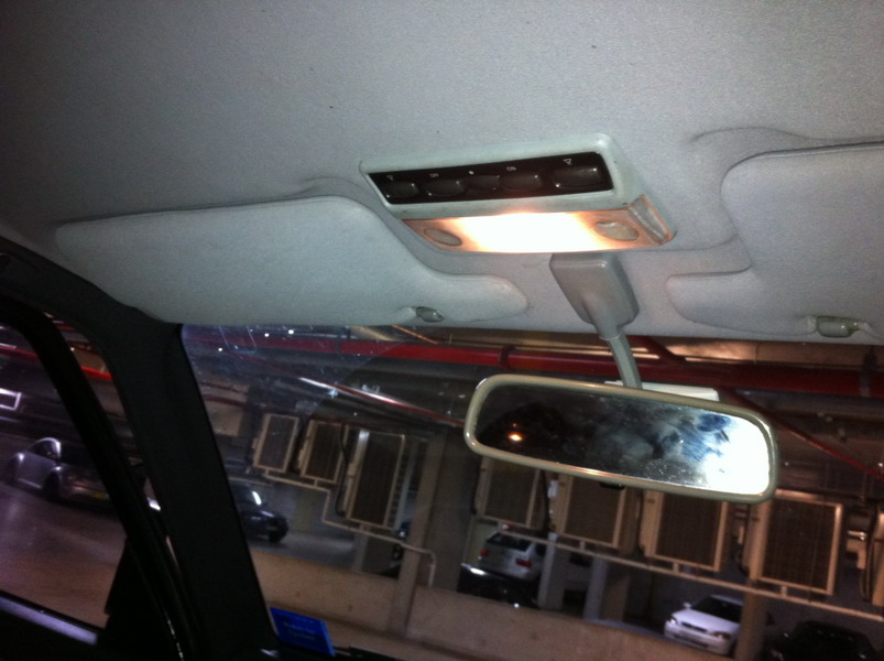

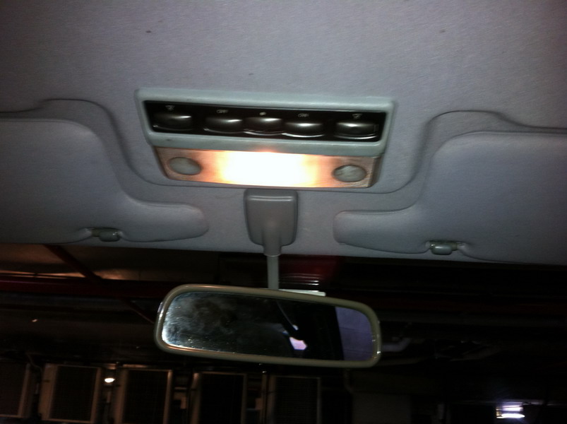

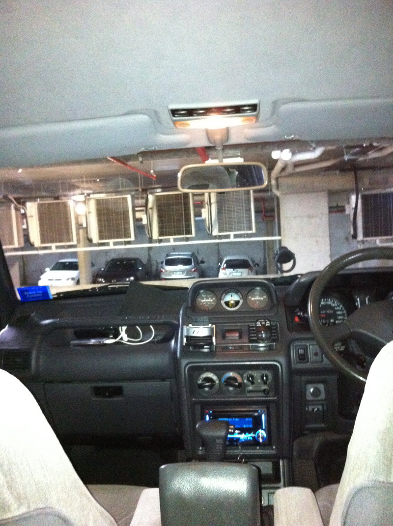

У нас зима, делать нечего, решил заняться улучшазингом света в салоне. Начал с map light (это та, которая около зеркала). На мнгоих машинах (в том числе и на некоторых коротких Паджерах) она загорается, когда открываешь дверь. К сожалению, на длинных Паджерах такой опции нет. Самый простой вариант был бы воткнуть фонарь от короткого, но на свалке они редкость ::-D: А вот Magna полно и стоит 10 баксов. Пару часов повозился, и вот результат:
Кнопки по краям включают свет с соответствующей стороны, а три в середине соответственно OFF-DOOR-ON. Очень удобно.

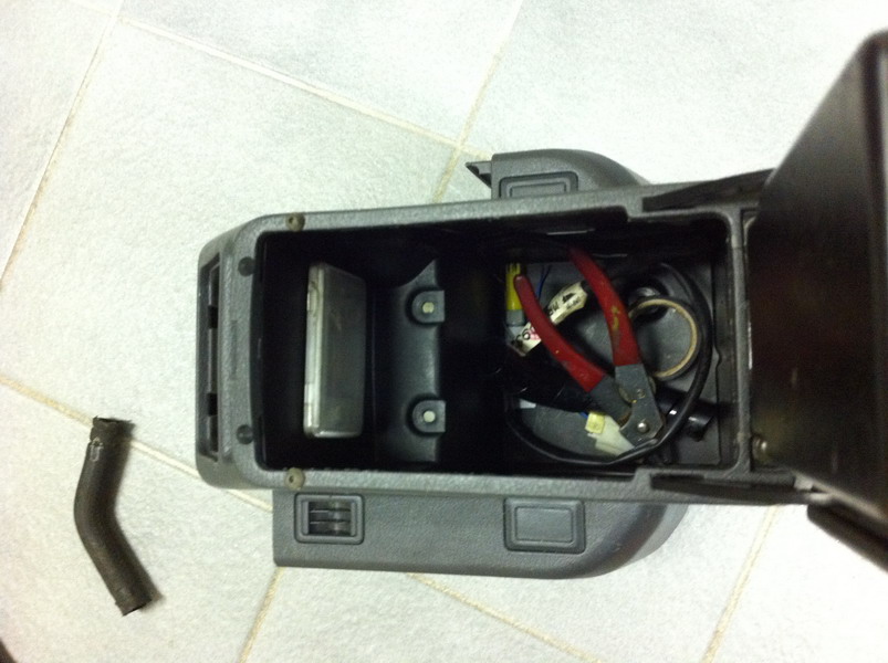

USB-зарядник для iPhone/iPad. Можно купить, но он будет занимать прикуриватель да и смотрится не очень. Я вмонтировал его постоянно. Последнее путешествие в Аделаиду показало, что количество зарядников для продукции Apple в машина должно рассчитываться по формуле 2*N-1, где N - количество путешественников. А так как прикуривателей у меня в машине было всего 3 и еще 1 USB разъем в магнитоле, то вечно кому-то не хватало. Теперь будет полегче.

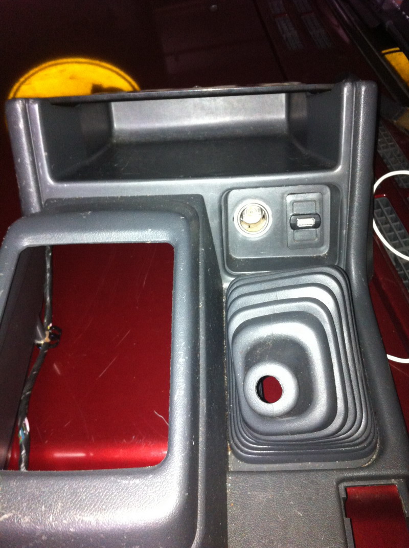

Был куплен USB jolt Griffin на 2 Ампера (чтобы тянул и IPad). Вот что получилось:

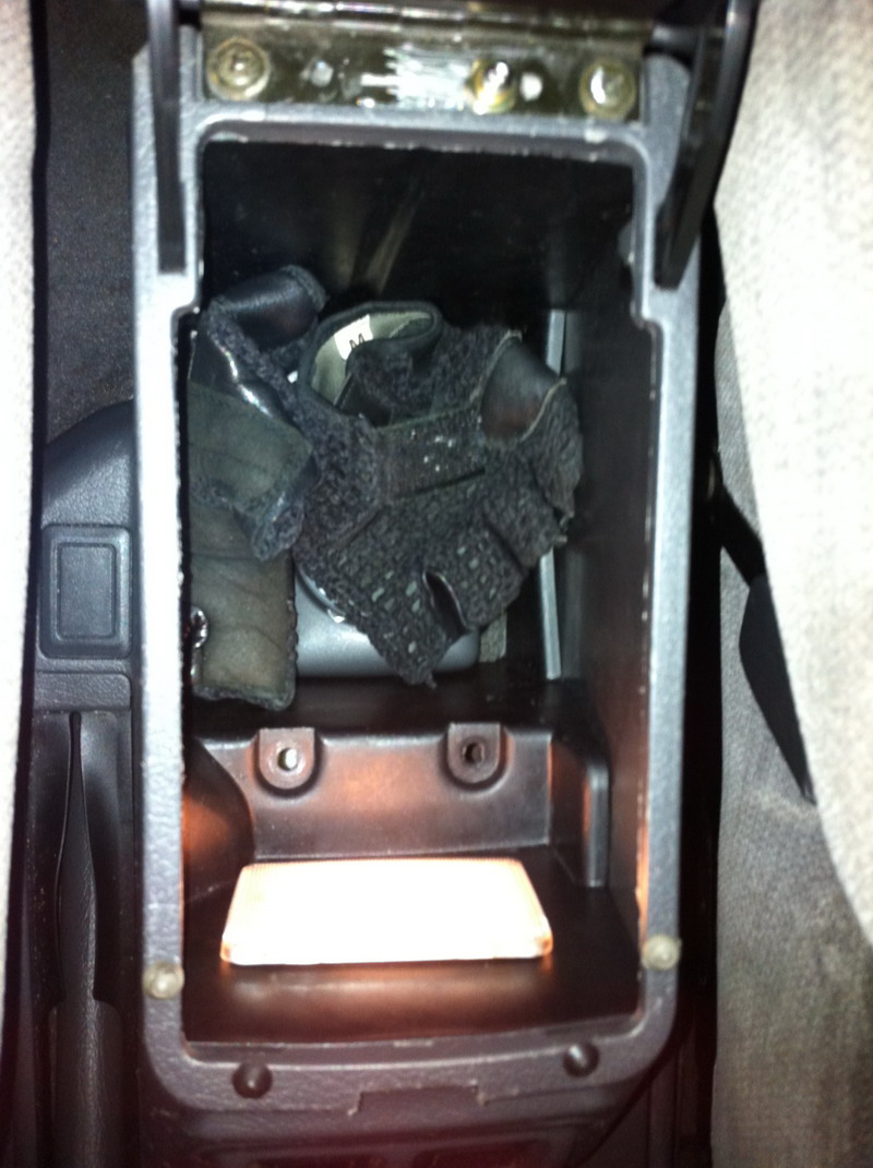

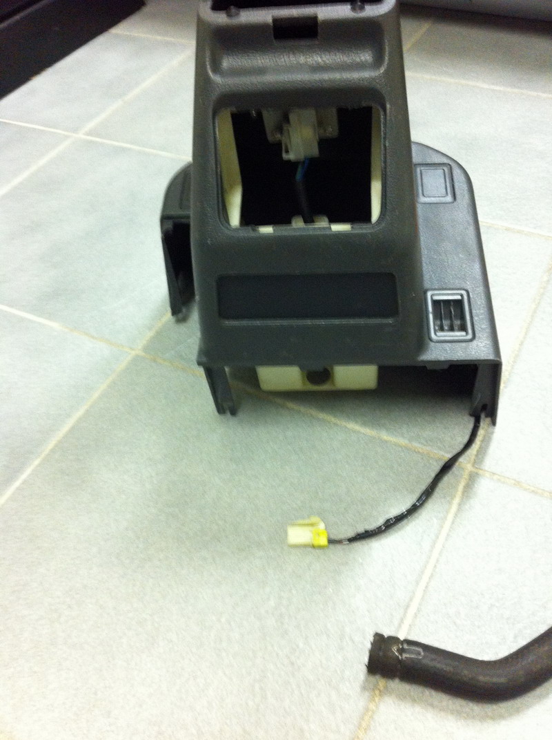

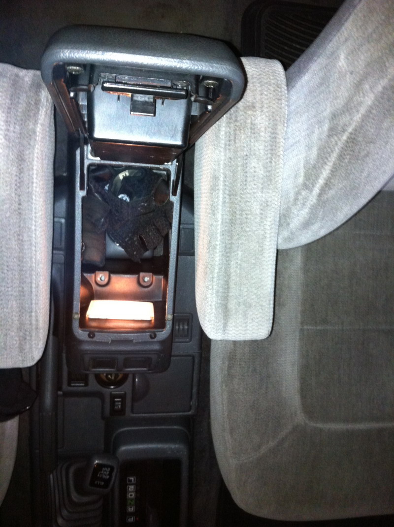

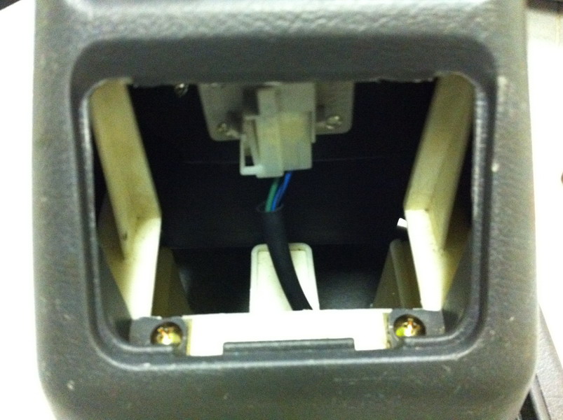

Подсветка центрального бокса. Бокс у меня стоит от NL (который после рестайлинга), он очень высокий и на дне ничего не видно. Пошел на свалку, открутил фонарь подсветки с передней двери Паджеро и концевик откуда то. Еще пара часов и вуаля:
