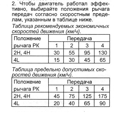

Лови. Это для Спорта на 6G72. Скорее всекго у тебя примерно также. Как выйдешь на нужную скорость на нужной передаче - смотри обороты. Вот Тебе и будет самый экономичный режим. Максимальный момент 6G72 как я понял выдает на 4500 об. (кроме DOHC-T/C). Максимальную мощность на 5000-5500 тысячах (DOHC на 6000). Мой вот 235 Н.м на 5000. А вообще машине надо иногда "гари давать". Иначе киснет она. Почти как человек ...

- Ну вот, оказывается ещё даже и выше! А у меня как-то в другую сторону получилось- на более низких крутящий получается что выше.
Что-то табличка какая-то сомнительная, на 4-й передаче- 130км/ч - не верится. Обычно разработчики, на сколько я знаю, стараются оптимальный режим работы двигателя привязать к крейсерской скорости 90 км/ч на максимальной передаче. А тут ещё тем более внедорожник... Ну, не знаю...
