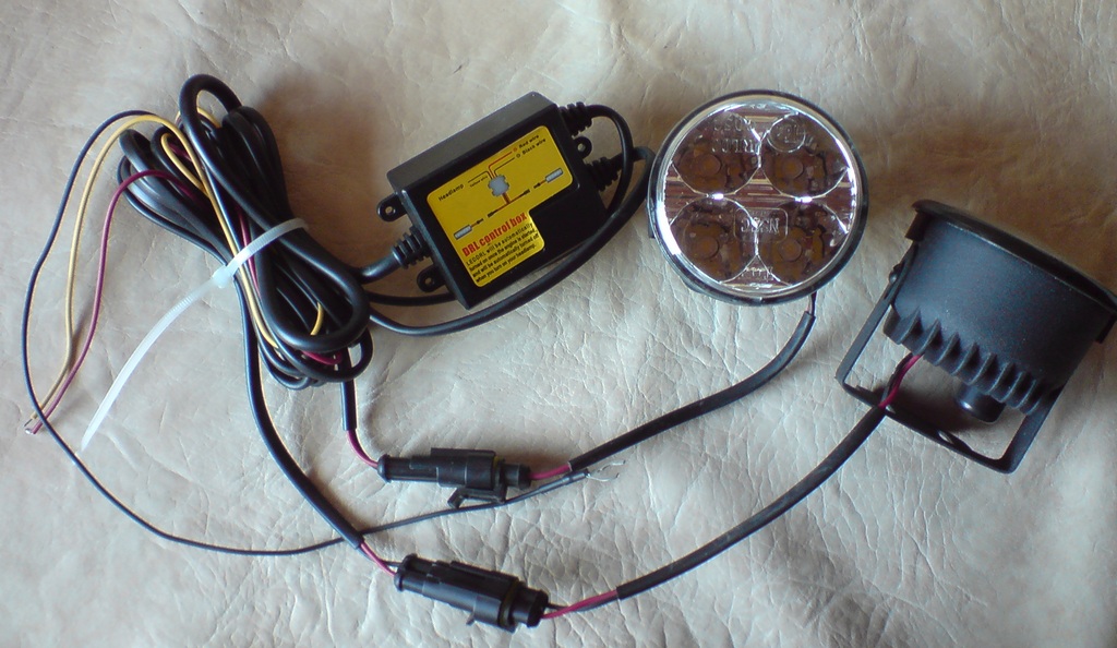

Вопрос к знающим в этой области.
Стоят ДХО круглые, 4 Диода, очень похожи на : http://shop.bi-led-light.com/index.php? ... 98EEPWWKqU
возможно другое название, но сделано на том же китайском заводе.
История такая, не использую как ДХО, подключены к габаритам. Перегорел блок контроллера (черная коробочка), в неё + входит, а из не уже ничего не выходит...
Удалил приблуду(коробочку) и подключил "+" напрямую к габаритам, всё работает.
Вопрос:
1) за что отвечает этот блок, не включая режима работы как ДХО (при вкл зажигания сами горят)?
2) сколько протянут диоды без этого блока?
3) какой стабилизатор(?) или что-то еще поставить вместо коробки, чтобы диоды не выгорели?

deko писал(а):Вопрос к знающим в этой области.
Вопрос:
В блоке находится стабилизатор тока питания диодов и схема управления для режима ДХО.
Если система управления в твоем случае не особо нужна, то стабилизатор тока нужен, без него диоды работают при максимальном токе и долго не прослужат. Необходимо купить подходящий стабилизатор их много, но надо знать на какой ток диоды. Они бывают разные. У меня например в подобных ДХО, как на фото, что я поставил, ток стабилизатора на каждую лампу по 300 мА.
PAJERO SPORT 2003 2,5 TD
вот у меня такие же...
На каждую лампу = на 4 диода?
Да на каждую лампу по 4 диода.
У меня диоды одноваттные, думаю и у тебя тоже.
То есть каждая лампа по 4 ватта.
Можно стабилизатор на LM собрать, по методике, что скачал, но нужно будет две микросхемы, радиаторы и т.д., А так как лампы всего по 4 ватта, можно вместо стабилизаторов просто поставить несколько последовательно соединенных 2-х ваттных резисторов на каждую лампу. Резисторы подобрать так, что бы ток лампы был 300 мА при 14,5 Вольт (макс. напряжение бортовой сети) и что бы мощность рассеиваемая на резисторах была на 30% меньше, чем их суммарная мощность.
