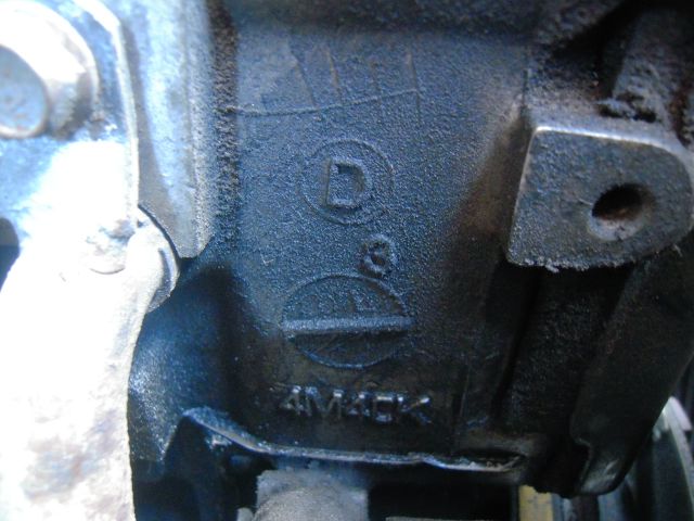

И все же, есть ли способ узнать тип (толщину) прокладки головки блока без разборки? Чтобы посчитать выемки на прокладке спереди, надо снимать крышку ГРМ. Чтобы посмотреть выбитую букву, надо снять головку (страница 11B-16-9 руководства по 4M41). Других способов нет? У меня на головке блока справа по ходу движения ближе к переднему краю выбита буква D в кружочке. Это может быть тип прокладки?

Снимаем впереди кожух маленький, берем зеркальце и смотрим сколько насечек на прокладке.
