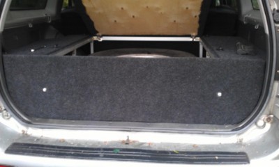

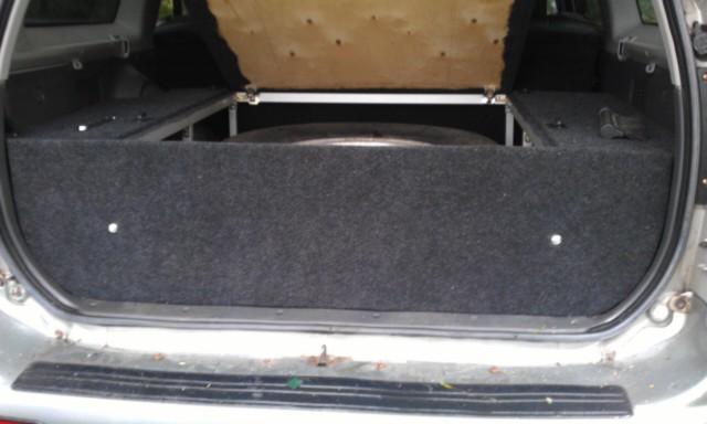

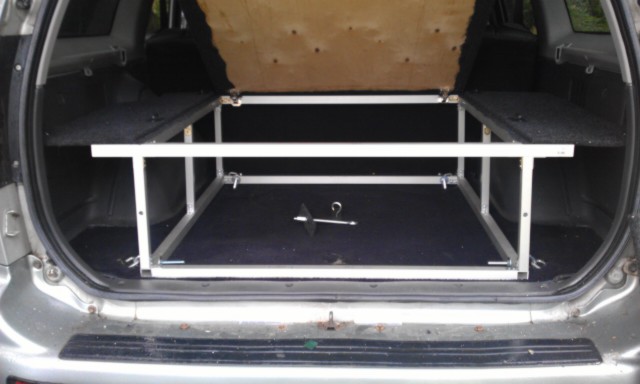

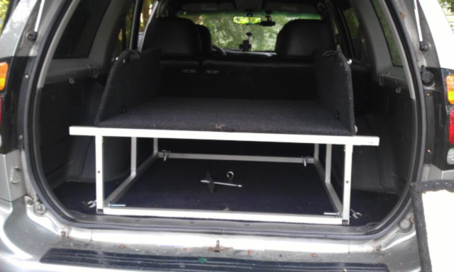

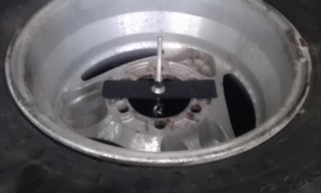

Алюминиевый профиль,уголки,клепки,фанера,карпет. Делал сам.Крепеж запаски из металлических пластин 4мм. Весь шмурдяк размещен внутри,полка ровная с крюками для сетки + антискользящее покрытие. Крепиться за штатные места. Кому надо попозже сниму размеры. Принимаю здоровую критику)).
собственно виновник)).
доступ нормальный - тоже запирается.

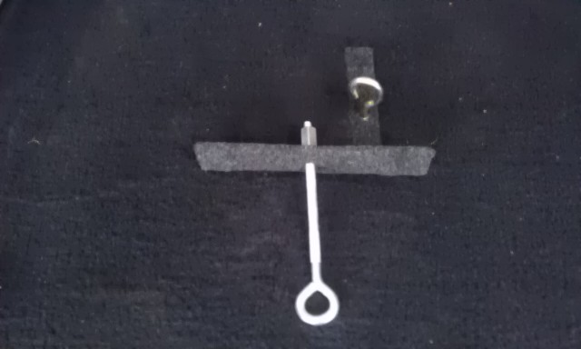

пробовал мебельные газовые подпорки - слабоваты. запирается на ключ (почтовые замок). на кочках не прыгает.

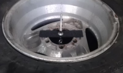

металлические пластины - проклеены карпетом - эстетики ради.

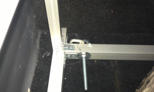

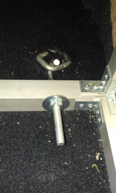

не болтается - закручивается ключом на 13.
тут все должно быть понятно.

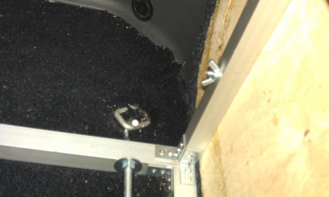

просверлено немного под углом.
болтики только надо внешние подкрасить в черный цвет.

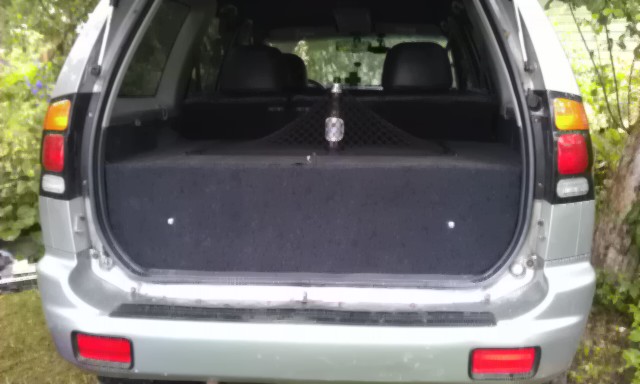

финальная стадия - под пиво.

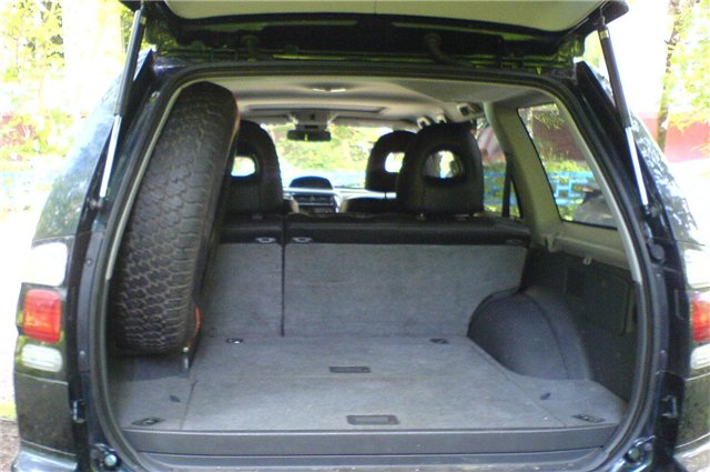

Для подобного решения целесообразно сделать трансформер-органайзер, что б можно было получить полноценное спальное место.
Вот мое решение данной проблемы.
МПС 3.0л 07г.в.АКПП, Мультитроникс-500RIF, ГБО BRC,вариатор Феникс 611,фаркоп Bosal,Бодик 4см+Suplex ,запаска в багажнике как у Черроки.
Колесами, печально, в небо смотрит Круизер... ("Мумитроль" Владивосток-2000)

За все время что я мотаюсь в авто путешествия - ни разу не спал в машине. Просто много народу едет и у всех палатки серьезные. Цель данного тюнинХа - просто облагородить багажное отделение и чтобы ничего не болталось на кочках. Потом еще планирую поставить сетку между багажным отделением и салоном - дабы забивать полезностями , когда совсем на дальняк ехать.

Ну ХЗ, ИМХО эпически зафейлено половина полезного объема багажника.

Elvis4791 писал(а):Ну ХЗ, ИМХО эпически зафейлено половина полезного объема багажника.
Ну не знаю - под боковым отделением валяется достаточно объемная сумка с инструментом,между запаской и задней дверью - карман с автохимией , в другом боковом - 5л масла и пускач (на всякий случай), + место в самой запаске - пакеты с веревками (и еще место осталось). Между запаской и сиденьем треугольные места - там еще пусто)). Зато через стекло заглядываешь - а там ровный черный пол........ Из ашанов там всяких пакеты и так накидать можно - обзору не мешает,еще и под сетку напихать можно. А высота такая - дабы гудрич положить,ежели что.Запаска стандартная,но стоят гудричи.

суровое решение, я б на такое не решился, часто нужен ровный пол со сложеными задними сиденьями...
ИМХО В любом случае думаю из всех задумок, калидка от челленжера самое простое решение....

OlegGar писал(а):поищи поиском по нашим никам со студебекером. Мы пару лет назад активно спорили. Там с картинками.
Студ, не оторвалось еще колесо запасное с куском крыла? ::-D:
ага, вот http://www.pajero4x4.ru/bbs/phpBB2/view ... 31&t=56260
Запаска уже раз пригодилась, на наших дорогах без запаски никак нельзя.
А так, стоит как вкопанная. :*VICTORY*:

GriFon писал(а):суровое решение, я б на такое не решился, часто нужен ровный пол со сложеными задними сиденьями...
Ну дык конструкция то быстросъемная - на четырех болтах,если длинномер везу - снимаю и запаску дома бросаю. Всегда пару ремкомплектов для шин вожу.

Для этого планируется решетка - забивать все до потолка. Конечно по уму силовой бы поставить с калиточкой,но пока не готов (ибо жаба внутри отговаривает) )).

schina писал(а):Ну дык конструкция то быстросъемная - на четырех болтах,если длинномер везу - снимаю и запаску дома бросаю. Всегда пару ремкомплектов для шин вожу.
хорошо если дом на первом этаже и нету гаража, а если 5-й этаж?
и в таких случаях большая вероятность закона подлости... )))
Montero Sport 2000, 6G74DOHC, 230лс, nonline 3-0. продан
schina
Сообщения: 17
Зарегистрирован: 22 дек 2011, 08:52
Re: К вопросу о газе и запаске)
Сообщение schina »
Короб легкий - одной рукой таскается , этаж третий (без лифта). Запаска не такая уж и тяжелая )).
