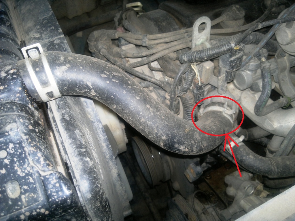

Ну вот собственно что случилось. Лопнул шланг от радиатора к термостату. Место указано стрелкой на фото. Сразу хочу спросить, кто знает от чего подойдет? Просто машина нужна уже завтра после обеда. Родной шланг не успею купить...

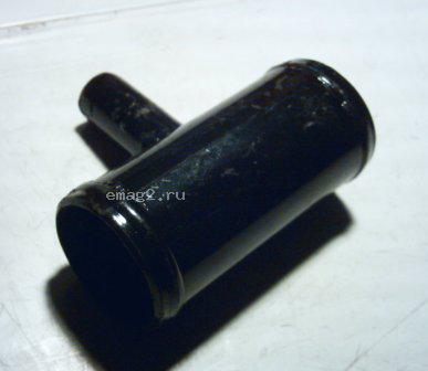

Daddy писал(а):Может еще какие-нибудь варианты? Что-то не очень понял про переходники-тройники... Может от чего-то шланг целиком подойдет?
Отрезаешь свой шланг в месте разрыва и удлиняешь с помощью отрезка шланга от ВАЗов, Газелей, Волг, УАЗов - что подойдет. В место разрыва итли трубу, как уже предложили, а лучше тройник заглушенный или переходник (как тройник, но без маленького отвода). Посмотри в магазинах Газель-УАЗ-Волга. Фото тройника от УАЗа с каталожным номером прилагаю. Диаметр меряй. Чтобы наверняка.

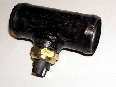

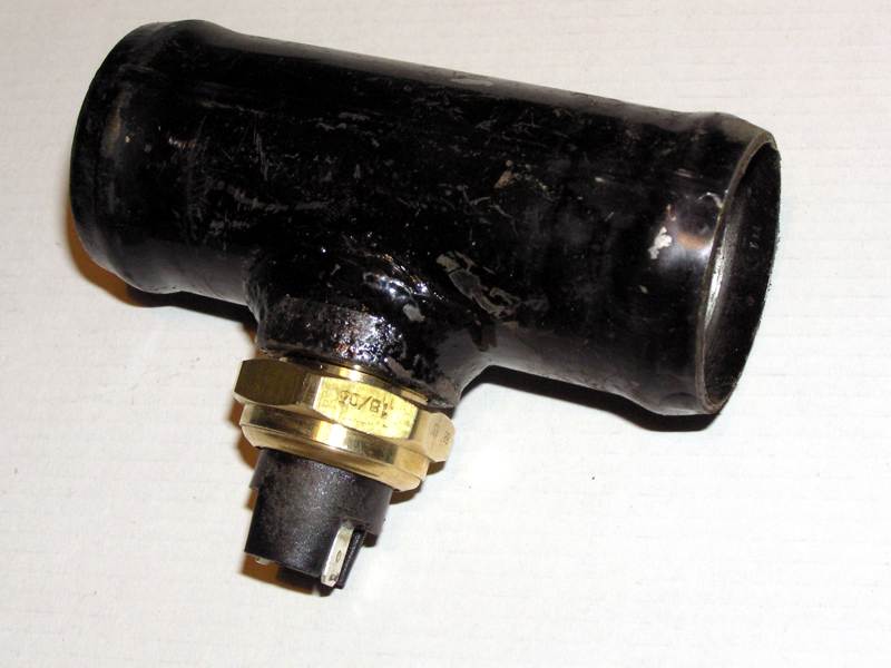

ЕвгенийТ писал(а):После бодика тоже натянулся верхний патрубок, тоже рассматриваю вариант с тройником и не обязательно вообще автомобильным, любой подходящего диаметра из строительного магазина в средний отвод врезать датчик включения электровентилятора или датчик температуры, а то родной не пойми что показывает.
От Волги вроде. Стоит как я понял как раз на включении вентилятора. И заглушить, кстати, проще если нужно.
