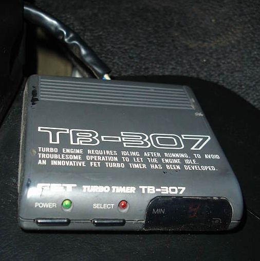

Купил турботаймер FET TURBO TIMER TB-307 такой, как его подключить имея штатный заводской имобилацзер, оставив его функционал, без разрезания ключа, выкавыривания чипа и т.д. подсказывайте оКК !
Раскладка по проводам:
Красный ----- 12 V
Синий ----- ACC
Желтый ----- Зажигание
Белый ----- Ручник
Черный ----- Земля
Подключение ТУРБОТАЙМЕРА FET TB-307 с ИМОБИЛАЙЗЕРОМ ???

Так как написано. Он ведь не для заводки, а для поддержки зажигания. После запуска штатный ключ можно выкинуть до тех пор пока мотор не заглушишь опроса иммо нет
