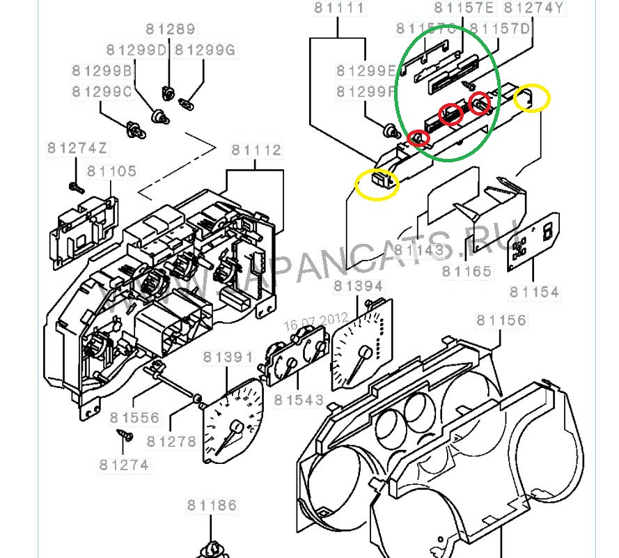

Достал приборную панель, сначало открутил два болта, потом 4. Как добраться до (.!.) чтобы погасить,. Ума не приложу. Подскажите пожалуйста. Максимум что получилось разобрать прозрачную пластиковую защиту
П.с. Фото добавить не получилось
Ппс. Фото на маркете http://fotki.yandex.ru/users/tulbashi/v ... 49/?page=0

Если эта лампочка находится в верхней части (длинная, чёрная вставка) то открути (по мойму) винтики сзади и отщёлкни спереди защёлки. Выйдет вся. Там на плате, лампочки одеты на контакты, снимаются вместе с пластиковыми хренючками (в которые вставлены)
Красненькие винты, жёлтые защёлки

HiTEX, точно черная вставка, скорее приклеена, побоялся отодрать,т.к. боюсь потом так же не приклею. Добавил ссылку на фото, там вроде нечего откручивать вверху
