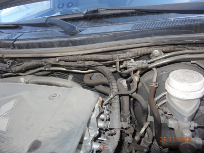

Добрый вечер. Подскажите пожалуйста где вход и выход (антифриза) радиатора отопителя салона (правый или левый)?
Trop
- Сообщения: 82
- Зарегистрирован: 13 мар 2011, 11:32
- Двигатель:: 4D56 ультра динамичный
- Мой автомобиль(и):: NewMPS
- Откуда: Питер
- Благодарил (а): 11 раз
- Поблагодарили: 5 раз
Re: Снятие радиатора охлаждения двигателя на NMPS 4M41
Обычно, тот который выше тот выход, ну это чтобы воздух легче было выгонять.Дмитрий Сабур писал(а):Добрый вечер. Подскажите пожалуйста где вход и выход (антифриза) радиатора отопителя салона (правый или левый)?
