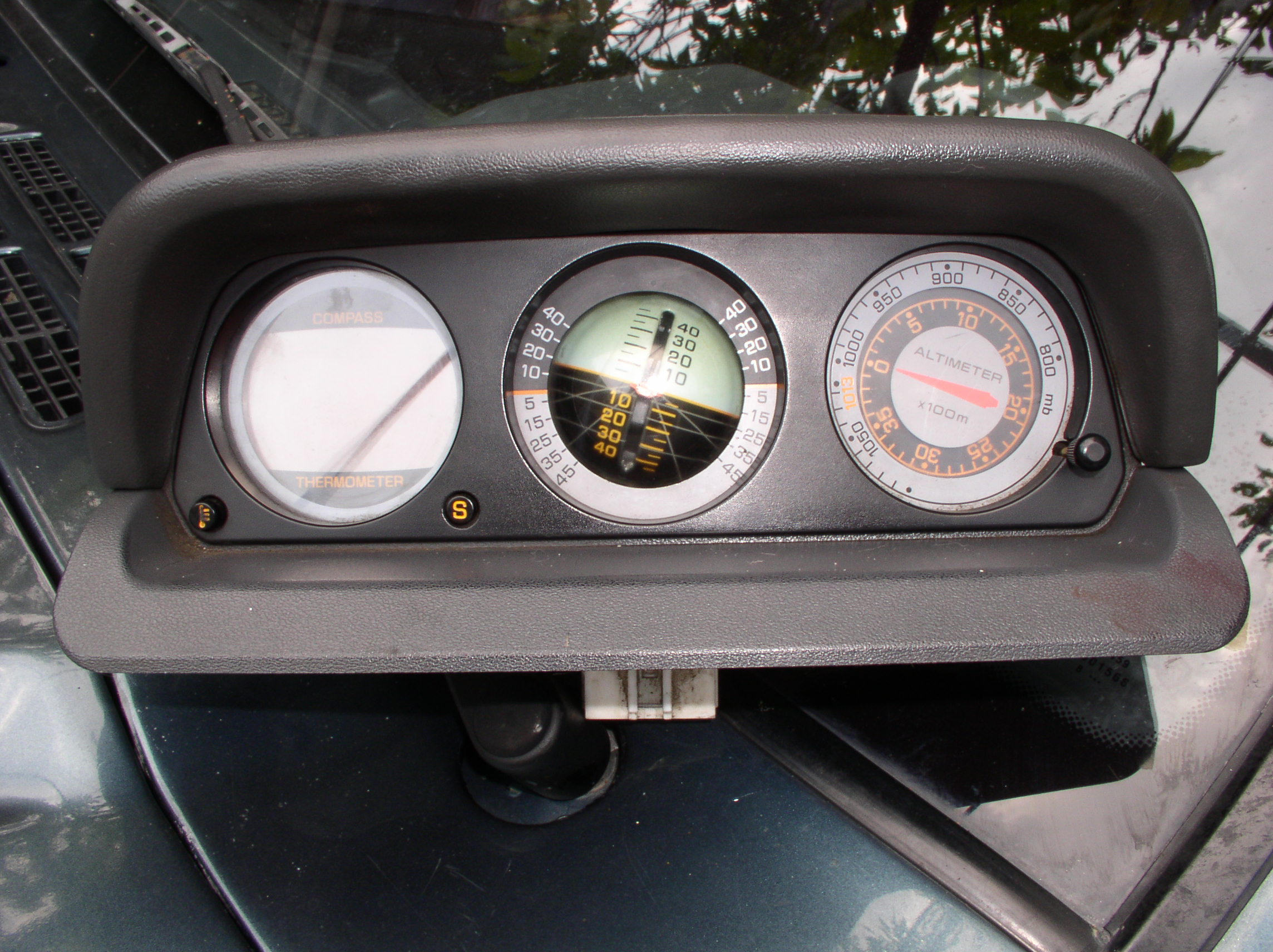

Мне подарили кренометр у кого есть схема подключения помогите

измеритель крена и альтиметр(крайний справа) не требуют подключения - только подсветку. а слева что за прибор?термометр или часы? здесь на форуме есть электросхемы некоторые. там можно пошукать. я вот только не помню схемы в FAQ, или у кого-то на собственной страничке.
я думаю так: надо поиском поискать типо что-то по подключению дополнительных приборов.

Слева термометр и компас на форуме пытался искать но пока не нашел попробую еще. Спосибо за совет!

К компасу ...ещё одна приблуда нужна.....если нет основной проводке то сложновато будет.....там..температура на улице....в салоне...и сам компас....Посмотри на фишке сколько выходов....и их надо все задействовать....

Привет! Сейчас гляну на разьем проводки для этого прибора нет а что за приблуда нужна для компаса

датчик магнитного поля.
стоит под стеклом, черная коробочка.
определяет где находится север.

Всем привет хочу поднять тему прислал приятель такую приблуду с Южно Сахалинска есть мнение поставить сей девайс в УАЗ ПАТРИОТ где взять схему помогите блин там проводов в жгуте 11шт что куда неясно датчик магнитного поля завтра закажу но он всё не перекроет два провода на датчик тем ры салона их отбросил два на подсветку а остальные 7 куда не ясно браты помогите пожалуйста

Два - температура за бортом, два - в салоне, два - подсветка и четыре на магнитный датчик. Один либо пустой, либо общая масса.
