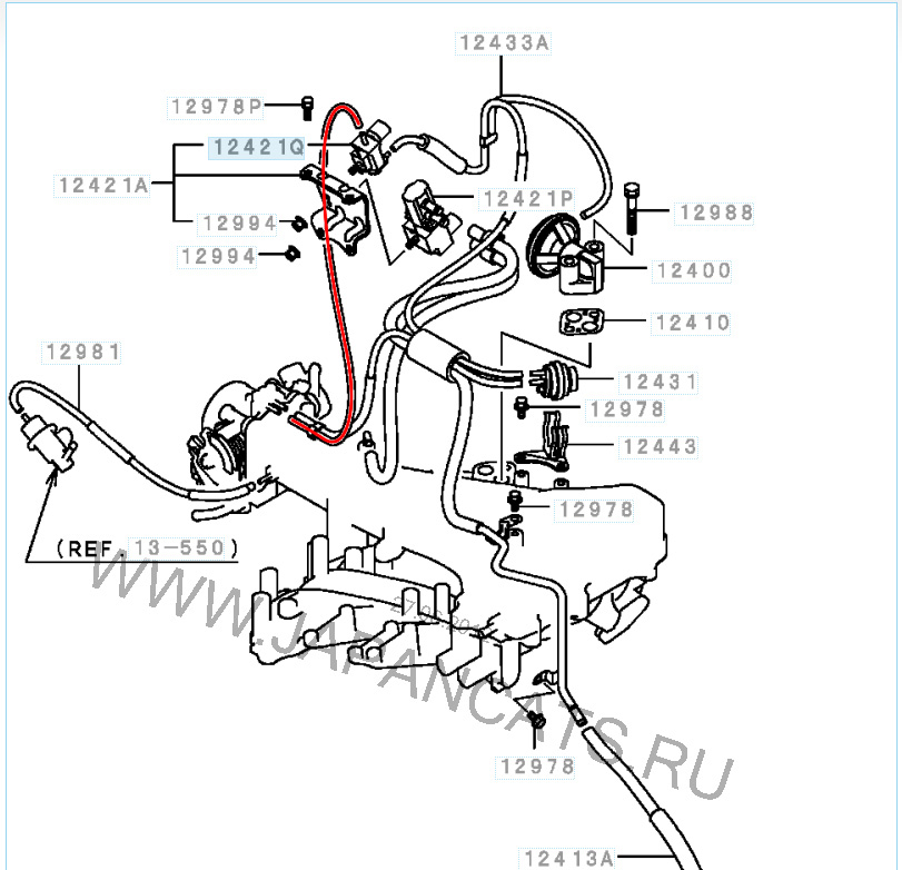

За чух-чух могу сказать на примере своего - идёт от этой трубки. Пережмёшь - глохнет, странно... 8)

Точно, чух-чух идет от детали 12421P (вроде датчик положения дроссельной заслонки) . Трубкой тычешь - и в ухе отчетливые звуки.
А вот настораживающий звук идет от трубки которая идет от помпы гура. Причем сама помпа звучит не так громко. А вот трубка похоже резонирует.
