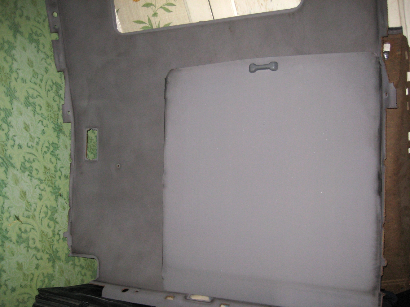

хозяйственное мыло+щетка+ вода+вода+вода

дело не в химии,а чтоб картон не повело и ткань не отстала

я лЫчно снял, взял дома в ванну его и фэри в воде с шёткою. Отмылося на раз.

Карбафос а оргалит не повело? тоже потолок снял думаю как и чем мыть....
