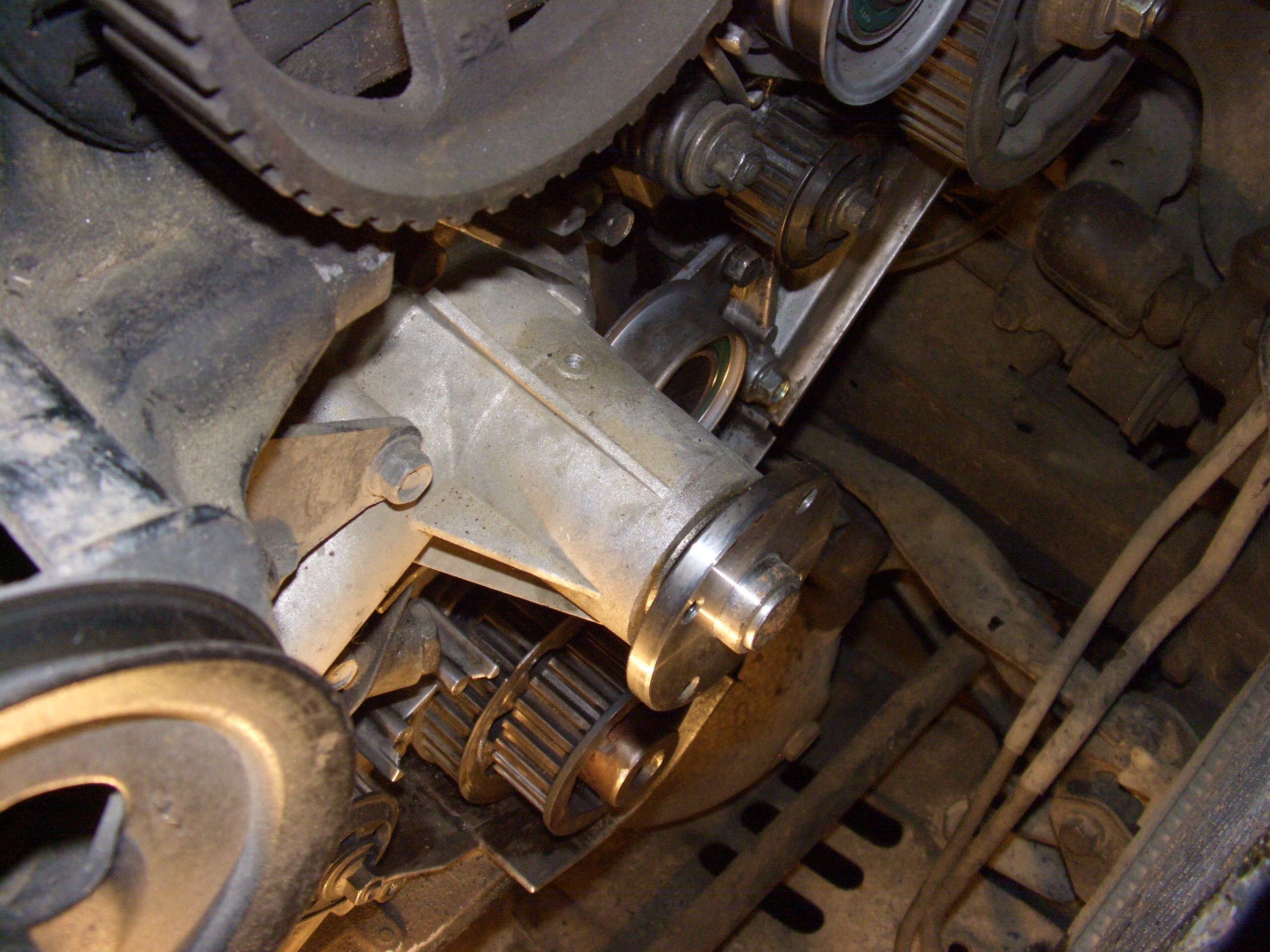

Полез я по весне ремни все поменять и раздолбанный шкив колевала. По осени проверял их и подтягивал ремень балансиров. :O:-):
Открываю коробочку и вижу (см фото) красивенько разорванный, мило лежащий ремень балансиров. Когда и как -не знаю. Наверно при запуске в морозы.

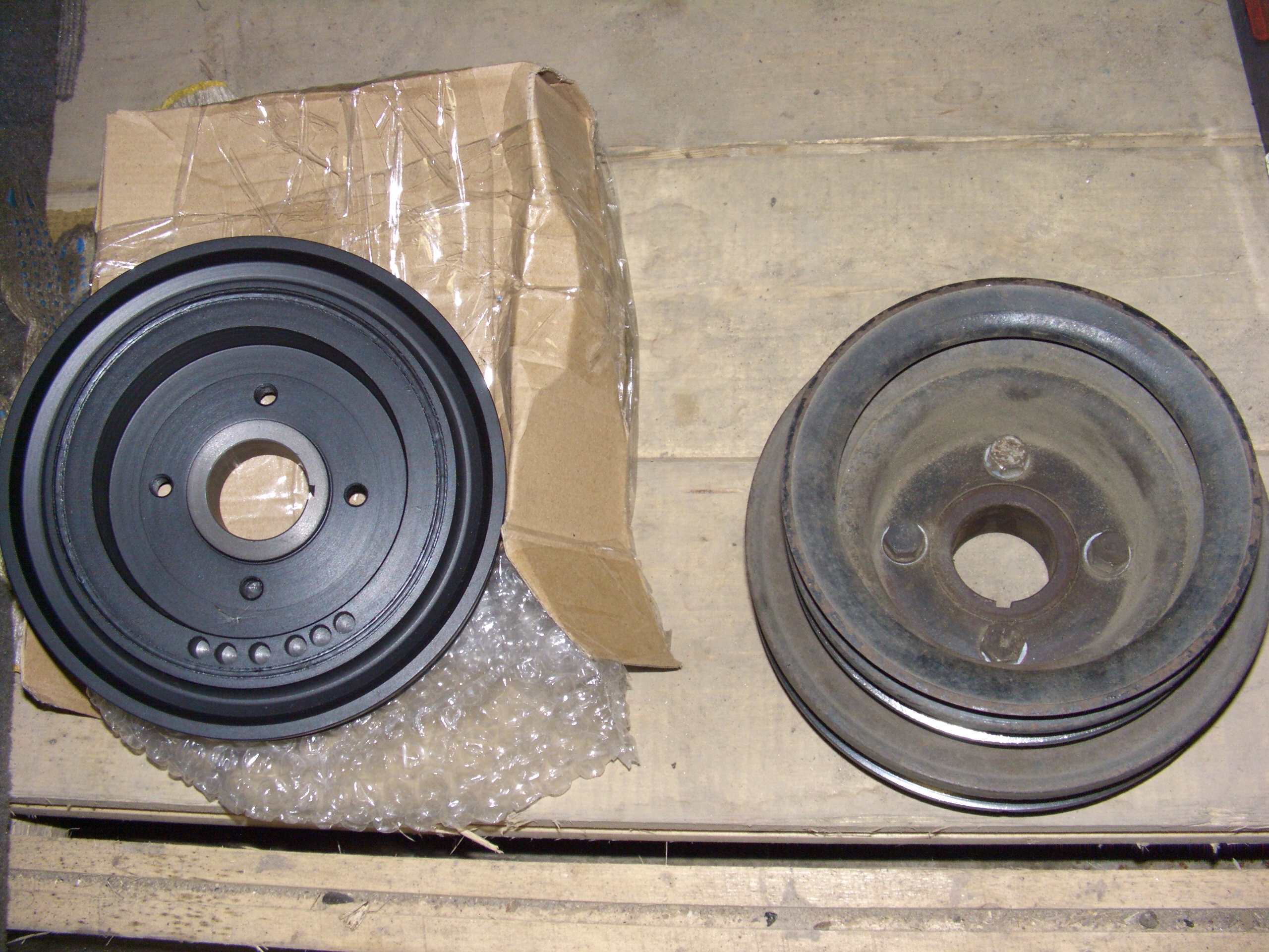

Поменял ремни, ролики и шкив. Шкив кстати китайский, заказан в экзисте по вину. Претензий к нему нет. А вот старый крутился криво, метки не совпадали и чиркал по кожуху.
Со шкивом менял и болт, так как старый был ржавый, как и резьба внутри колена. На резьбу нового нанёс чуть герметика обычного.
После запуска и езды первый день заметил что вибраций заметно меньше и мотор по плавнее тарахтит. Снизился эффект закладывания ушей при езде с низких оборотов. А у меня это отчётливо чувствуется, так как салон полуразобран (варю) и кругом дыры :*MEGA_SHOK*:
Главное чтоб новый ремень в эту зиму не крякнул, как старый :>:o:

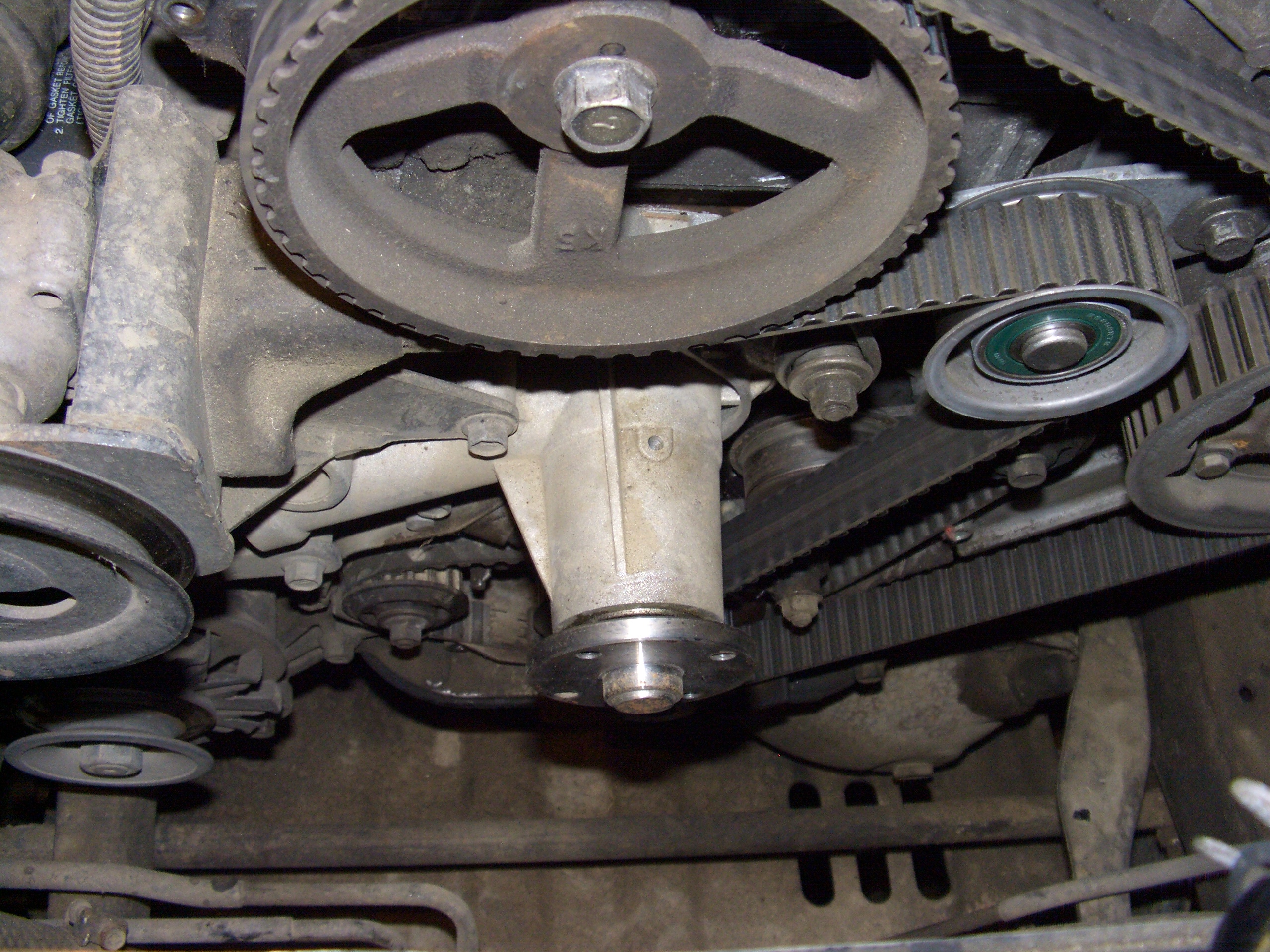

Позже поставил новый нижний кожух: подошёл от Хундая (ориджинал). Знакомый отдал мне его в магазине на примерку (надо ему 300р оговореные завести ::-[: )
На левом балансире есть странный люфт: если слегда покрутить туда-сюда рукой, то есть лёгкий люфт с тюканьем. Я бы сказал, что вал не целиковый, а далее внутри соединён с основным. Люфтит точно не шестерня вала -я её снимал, проверял.

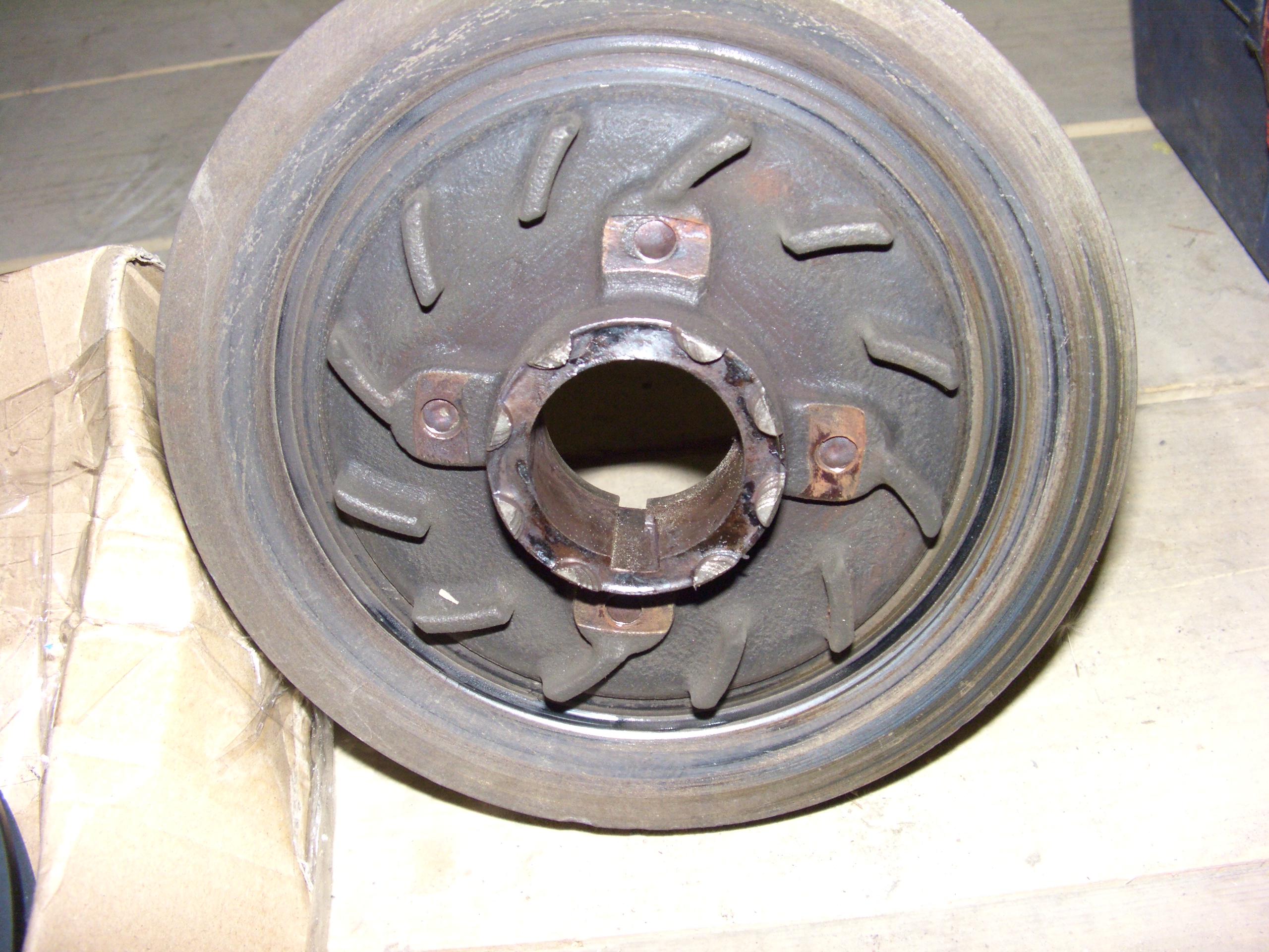

Старый шкив был в общем-то целый. Когда-то какие-то муд@ки его не затянули норм и он болтался. Из-за чего раздрюкался весь капитально и приблизился к кожуху. Опосля то его подтянули, но он уже был в хлам. Шестерни ГРМ и балансира в поряде. Коленвал не пострадал -крепкий зараза. Я хотел их снять чтобы ещё и шпонку поменять на всякий (она общая), но даже хороший съёмник не справился. Плюнул-оставил старую шпонку.
Если приблизить фото старого шкива с внутренней стороны, то хорошо видно как он обдолбался и протёрся об шестерню ГРМ. Даже гнездо шпонки разбито. Полумесяцы в месте контакта- отпечатки шестерни ГРМ. Они высотой 3.5 мм. Во как его проело :?

Шестерни ГРМ и балансира должны сходить без усилия, у тебя либо там ржавчина, либо шпонку подзакусило. С КВ сильно повезло - чаще всего его тоже разбивает.
