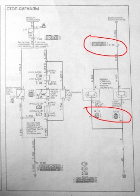

не работают стопари.... :*SCRATCH*:
педальный датчик проверил: замыкает - размыкает....
предохранитель №15 "СТОП-СИГНАЛЫ" (15 А) - живой...

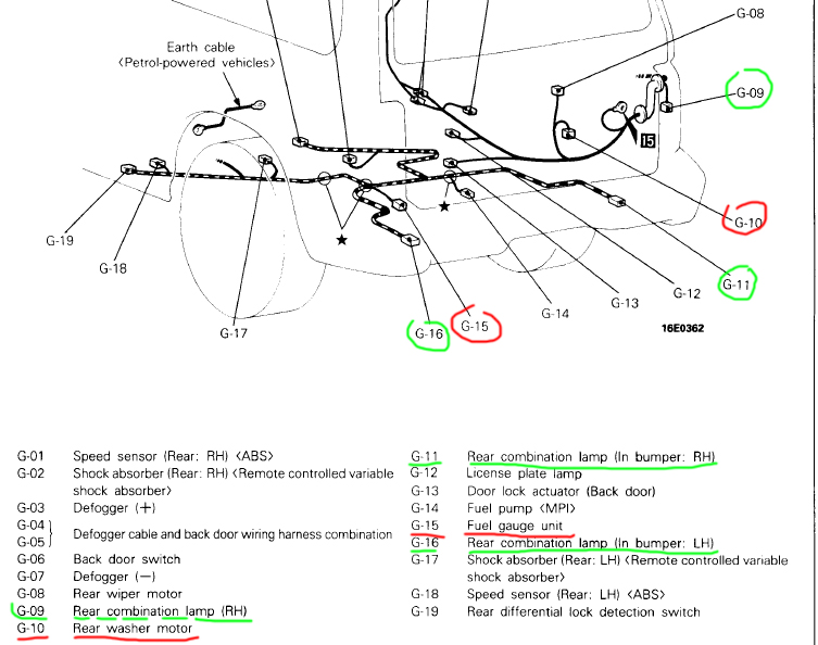

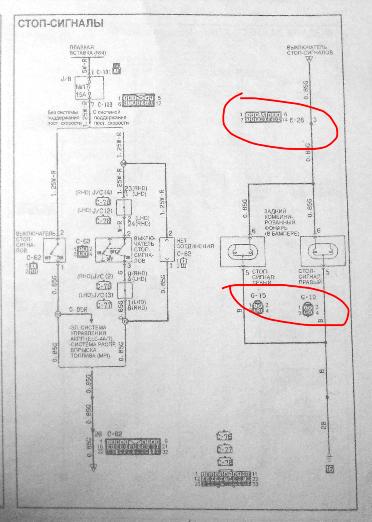

кто нить знает, где находтся разъёмы с картинки ?

в моем - в нише под фонарем на крыле, тож долго искал))
как то так

там три провода на четыре лампочки.... :*WALL*:
я с ума сойду от этой автомобильной электроники!!!! :*WALL*: :*WALL*: :*WALL*:

Позно щас уже, завтра посмотрю, но, насколько помню, там стоп из левого фонаря на правый идет. свои провода на правом только на поворот, габарит. а четвертая лампа чего там делает?))

а задний ход? :=-O:
он нужен! (иногда.... ::-D: )

у меня противотуманки и задний ход в верхних фонарях (на крыльях которые), а остальное в бампере..я проводку в бампере 2 раза в говнолине обрывал, вот и хочу все в "верхнии фонари" перебросить, а вместо нижних - дырки оставить)))

верхние:
габариты,
поворотки + ЗХ,
стопари
нижние:
габариты,
поворотки,
стопари.
там уже какойто электронныймеханик полазил.... ::-!:
телефонной парой провёл.... :*WALL*:

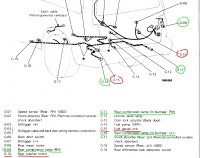

и кому верить? :*SCRATCH*:
в "букваре" - одно.. в другом "букваре" - другое... :*WALL*:

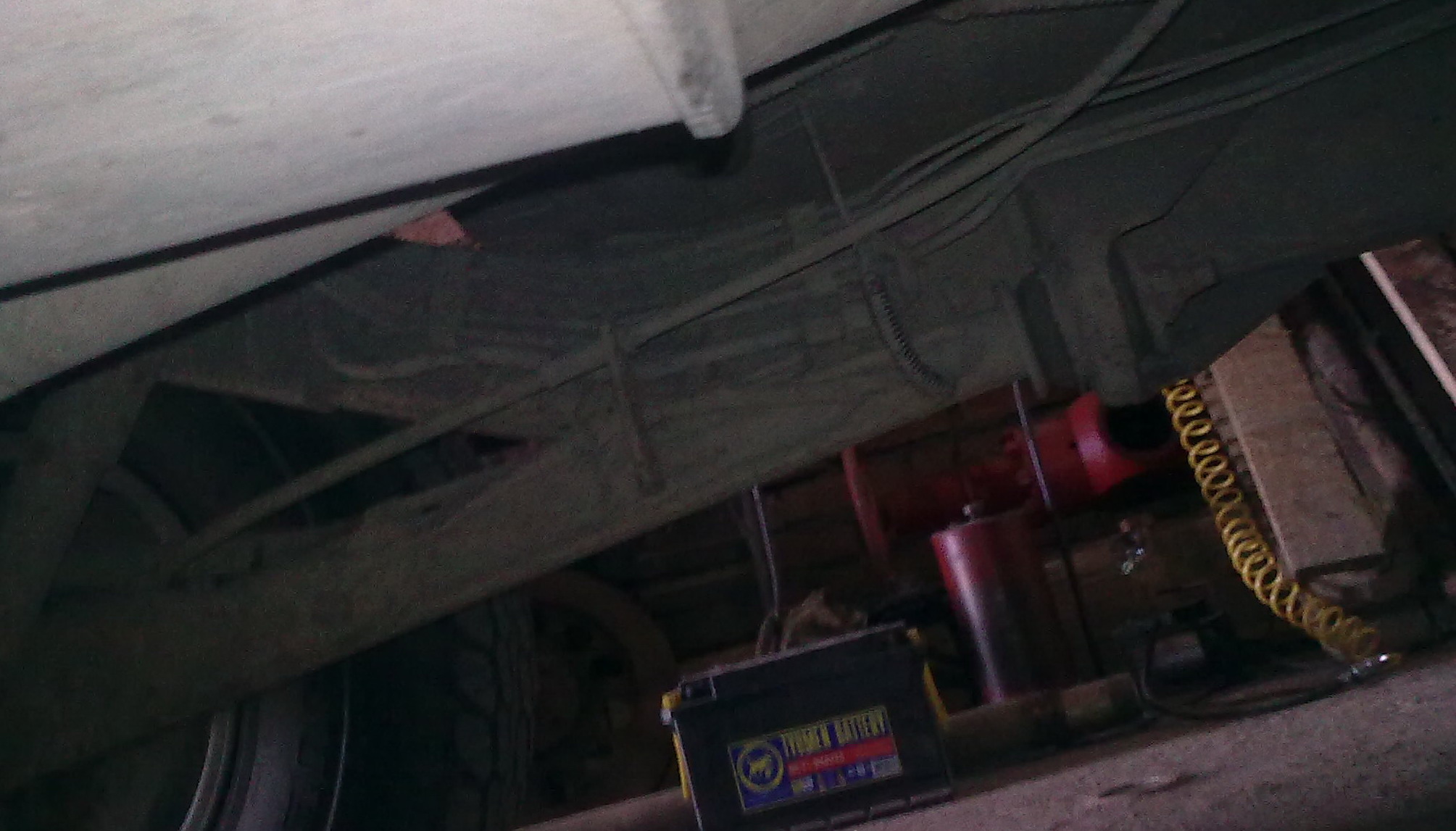

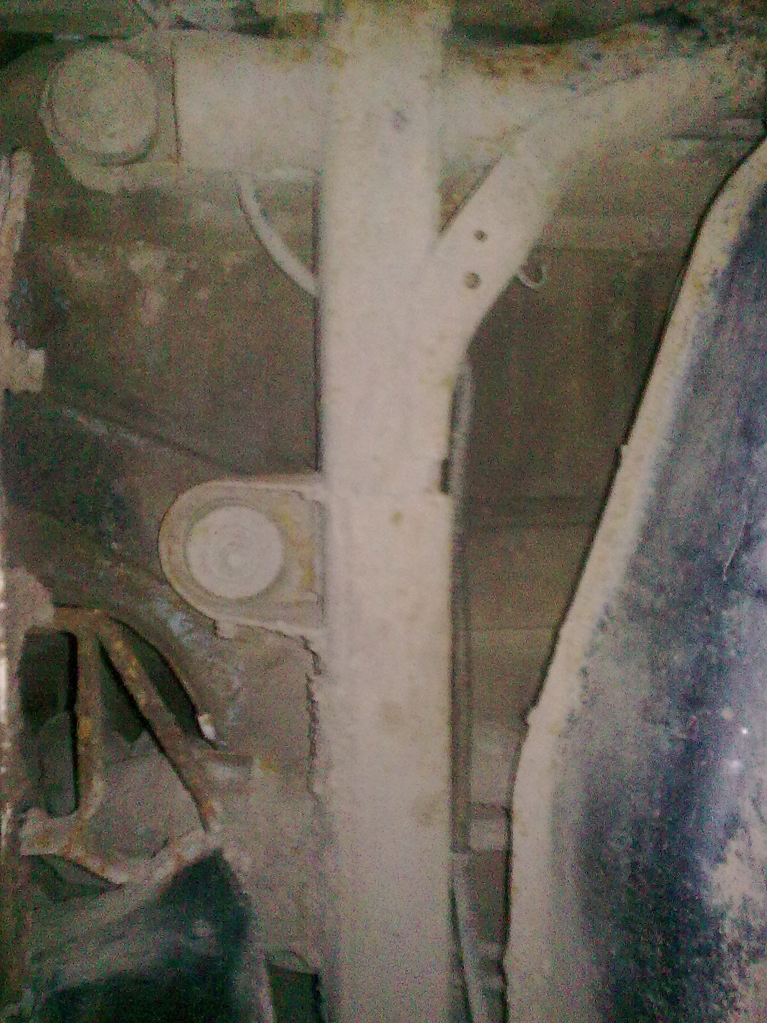

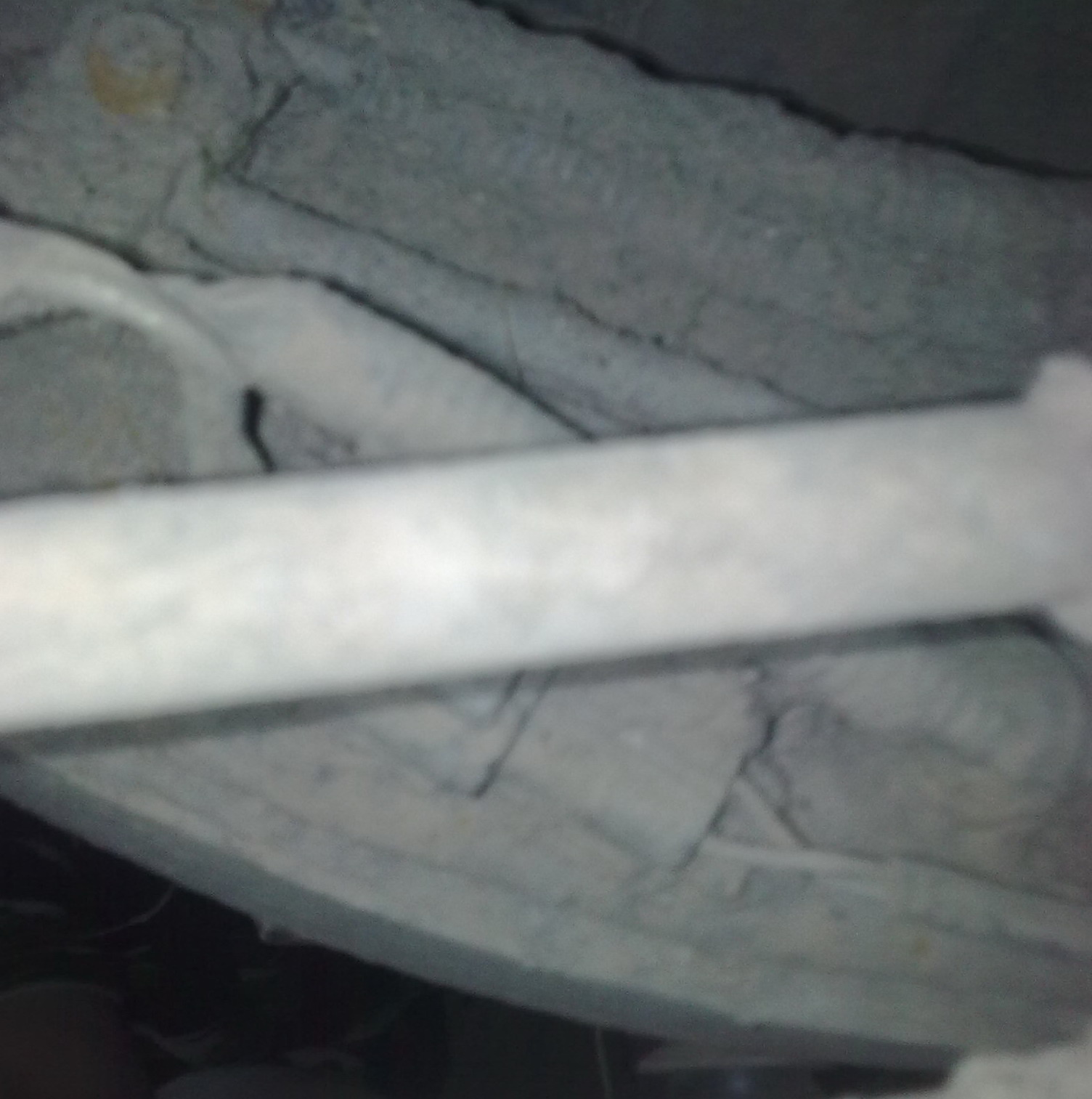

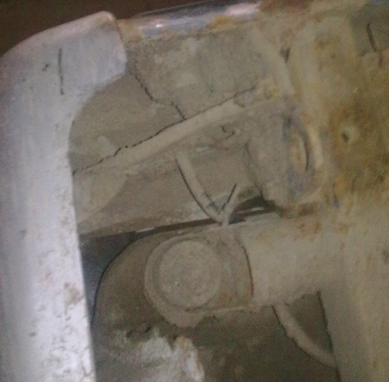

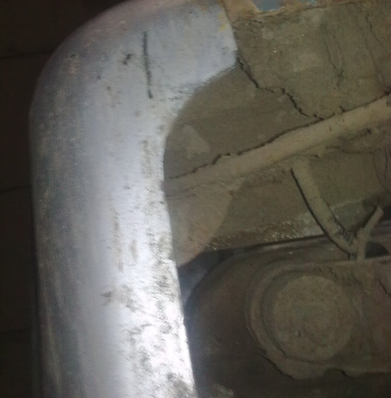

Вобщем у моей машинки сделано так..провод идет по раме и заходит в фонарь, разьем - на изгибе впереди заднего колеса. Фото с сотового, к томуж без ямы..т.ч. что уж получилось, все фотки левой стороны, но на правой - аналогично

Верхний по схеме разъем находится в нише для домкрата под ногами заднего левого пассажира, а нижние разъемы на самих фонарях в бампере (если руль нормальный).
А у мну штатно верхние фонари - ЗХ,противотуманные огни.
Нижние фонари - повороты, габариты и стопы.
МП2 1997 5 дв 4М40 SS R/D lock ручка webasto 32X11.5 R15 MJ-300 мой первый дизель и джип

ага.. homa70 спасип! :*VICTORY*:
но в моём случае оказалось проще....
лег под бампер, зажал педаль тормоза подручными средствами( кувалда и бусок 30х30 ::-D: )
лампочкой поискал в разъёмах (+)
- не вникая на их номера и обозначения на схеме...... :nezl6:
потом долго и тщательно восстанавливал прогнившую "землю" на лампочках..... ::-(:
провода задубели, и даж при протравливании кислотой - не очень хорошо облуживались....
заменил "телефонные" провода,
из 4-х "стопов" горят 3 штуки....
четвертую искать - сил не было, вечер уж.... ::-(:
так что теперь как путный человек ездию.... :*DANCE*:

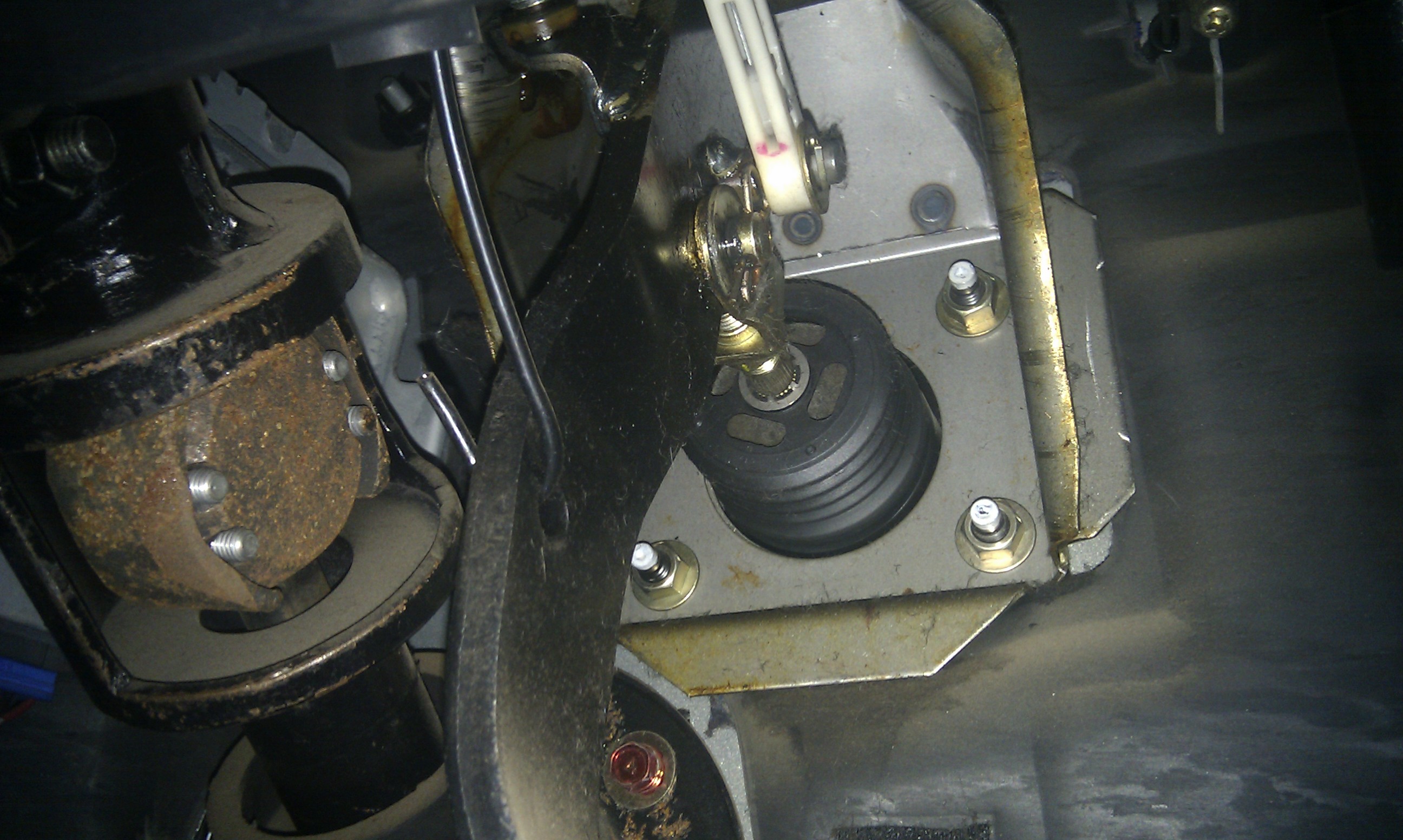

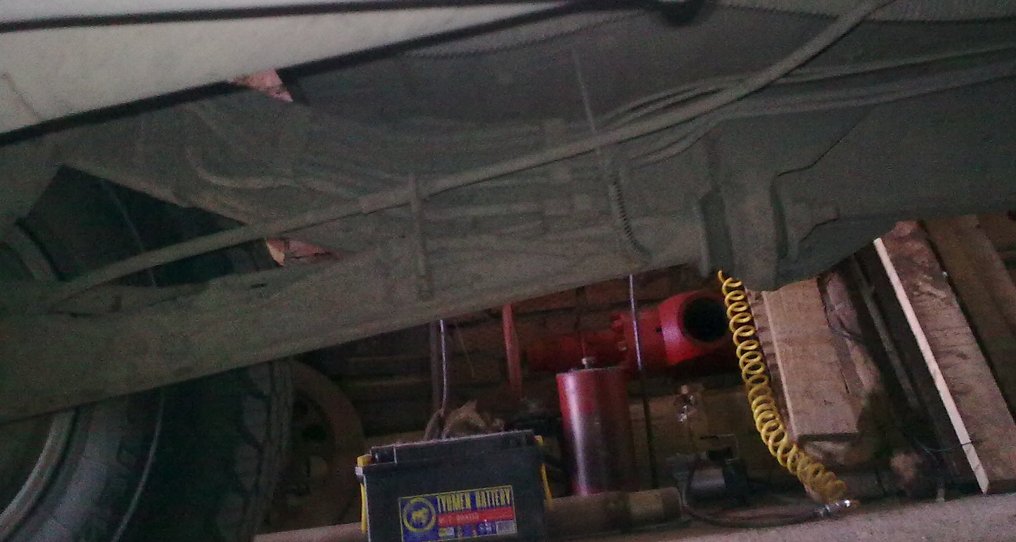

Перестали гореть стоп-сигналы, причем все, и на задней двери и на крыльях. Лампочки проверять нет смысла, потому как все разом перегореть не могли, предохранители проверил. Очень редко, но бывает при нажатии на педаль тормоза нет-нет да и моргнут или загорятся... Проблема я так понимаю в лягушке. Как она выглядит? В какой-то теме на этом форуме вычитал, что она находится под педалью тормоза.
Лягушка?
Лягушка?
Это она? И как ее проверить? Провода к ней ни какие не идут... или я не туда смотрю?

Я обвёл на фото то место,куда смотреть надо(это хвостик лягушки)

Понял, спасибо! Ведь видел ее когда лазил. Меня смутили сообщения, что она якобы находится под педалью, а получается, что над :)

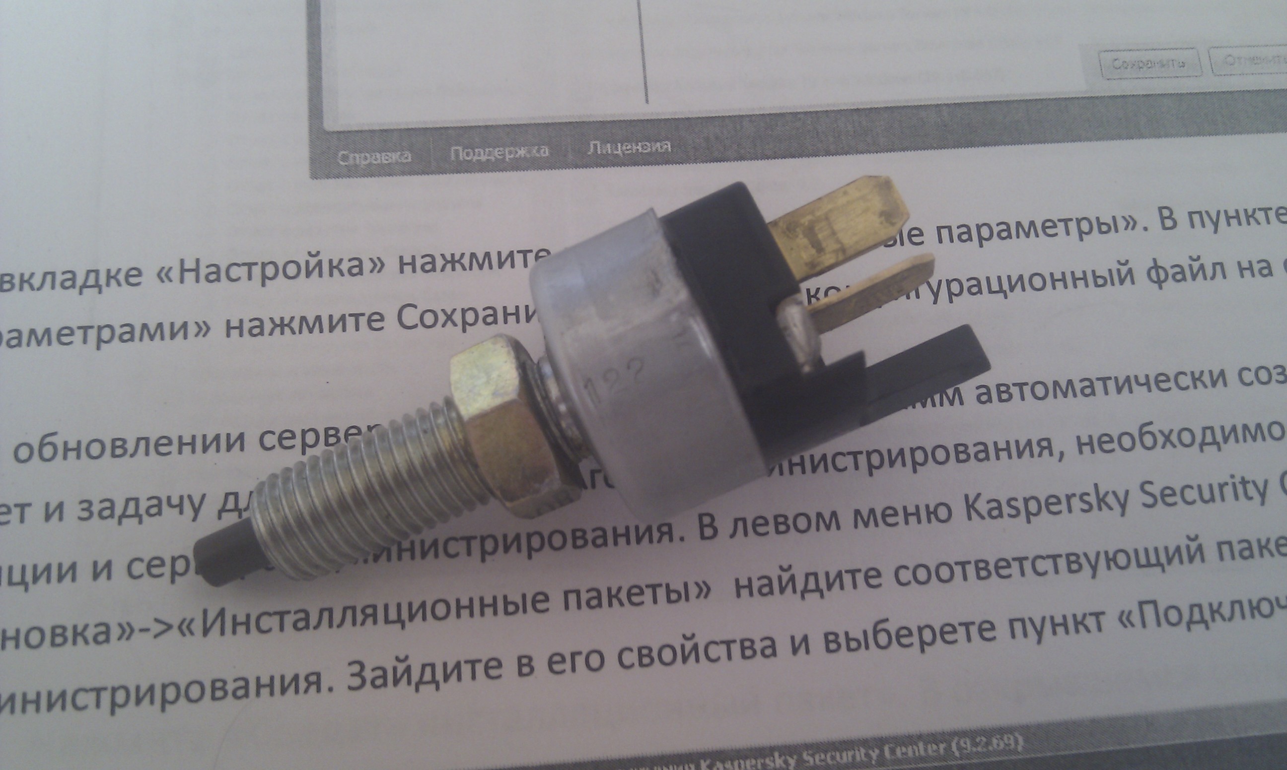

Печалька. Прошвырнулся по магазинам в поисках лягушки... нету, причем все в один голос говорят, что и не найдете, только по разборкам ::-(: . Снял свою лягуху, разобрал: там такая пластина подпружиненная, которая замыкает два контакта, так вот, под одним из контактов эта пластина подгорела, попробую че-нить сколхозить...
Пробил по номеру кузова, свою машинку на mitsubishi.epcdata.ru - выдает два номера: MB596608 и MB229024. И какая из них моя?
Моя родная выглядит так:
