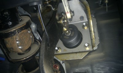

Poluprovodnik
Перестали гореть стоп-сигналы, причем все, и на задней двери и на крыльях. Лампочки проверять нет смысла, потому как все разом перегореть не могли, предохранители проверил. Очень редко, но бывает при нажатии на педаль тормоза нет-нет да и моргнут или загорятся... Проблема я так понимаю в лягушке. Как она выглядит? В какой-то теме на этом форуме вычитал, что она находится под педалью тормоза.
Лягушка?
Лягушка?
Это она? И как ее проверить? Провода к ней ни какие не идут... или я не туда смотрю?
Re: НЕ горят СТОП-сигналы...
Добавлено: 11 сен 2013, 07:48
Pushkin
Я обвёл на фото то место,куда смотреть надо(это хвостик лягушки)
Добавлено: 11 сен 2013, 10:06
Poluprovodnik
Понял, спасибо! Ведь видел ее когда лазил. Меня смутили сообщения, что она якобы находится под педалью, а получается, что над :)
А она вообще как, ремонтируется или под замену?

Печалька. Прошвырнулся по магазинам в поисках лягушки... нету, причем все в один голос говорят, что и не найдете, только по разборкам ::-(: . Снял свою лягуху, разобрал: там такая пластина подпружиненная, которая замыкает два контакта, так вот, под одним из контактов эта пластина подгорела, попробую че-нить сколхозить...
Пробил по номеру кузова, свою машинку на mitsubishi.epcdata.ru - выдает два номера: MB596608 и MB229024. И какая из них моя?
Моя родная выглядит так:
