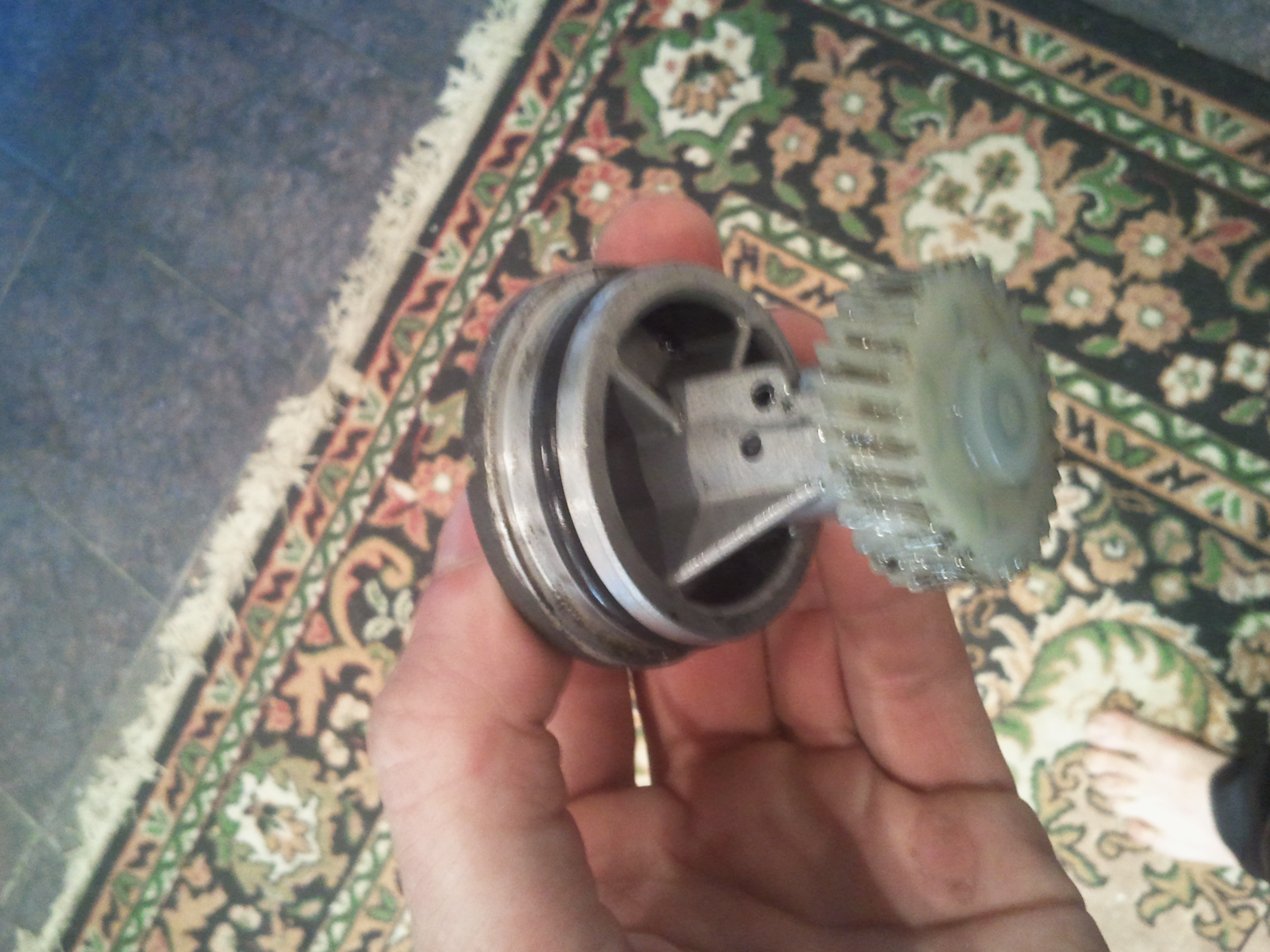

Re: Пропала 4-я передача одновременно со спидометром
Нашел проблему, разкурочило шлици пластиковой шестерни. Хорошо вторая коробка есть)))
GeWork, нет, т.к. AW3 без тпс не ездиет вообще. Про шестерню - хрена себе, это как?
Всмысле вобще не трогаеться или тупит без тпс? Шестерню наверно от недостатка масла в раздатке разкурочело.
