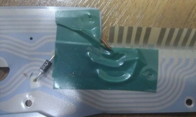

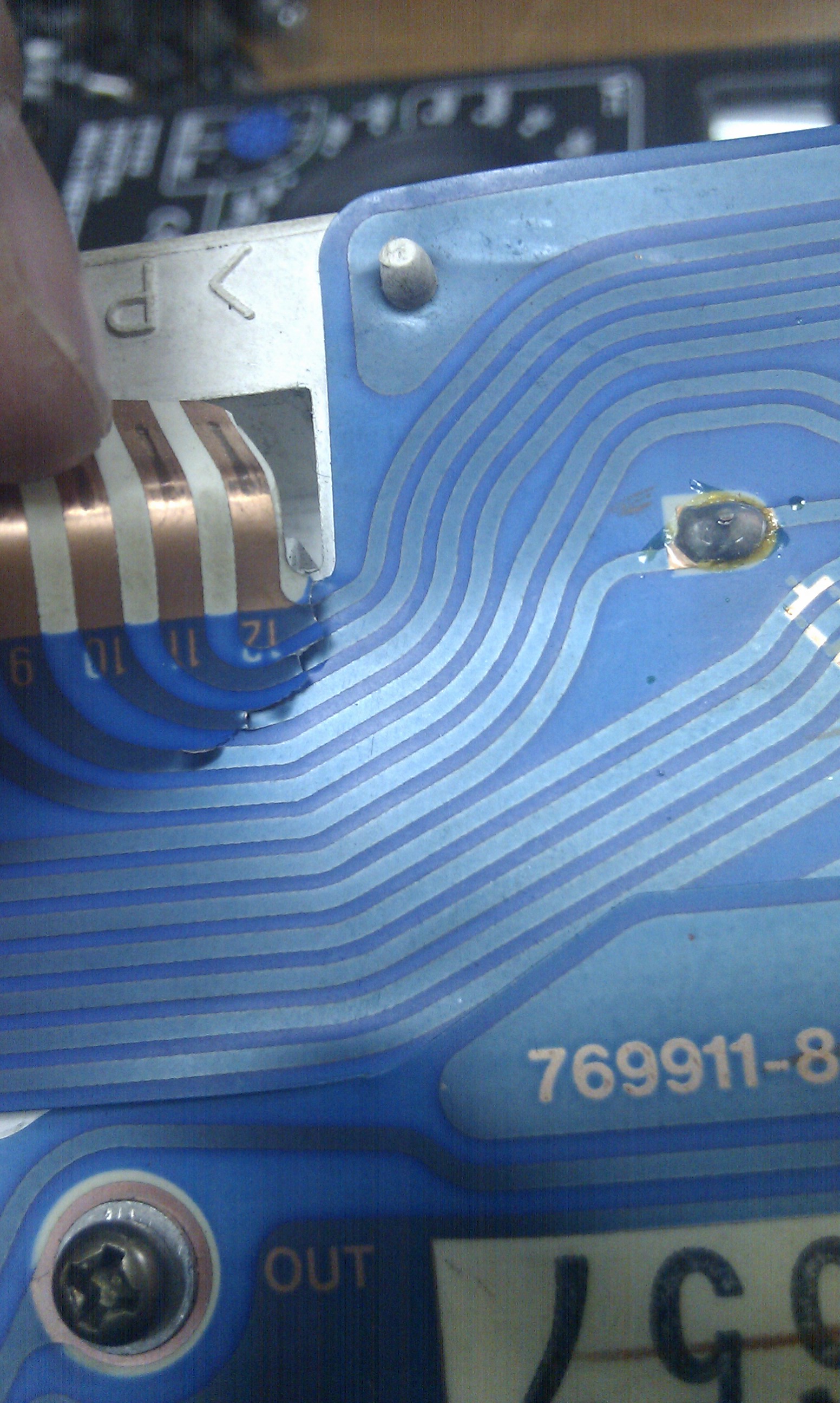

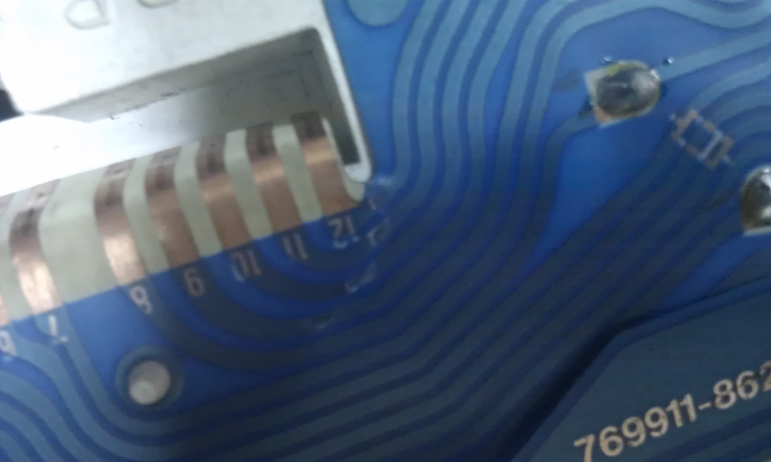

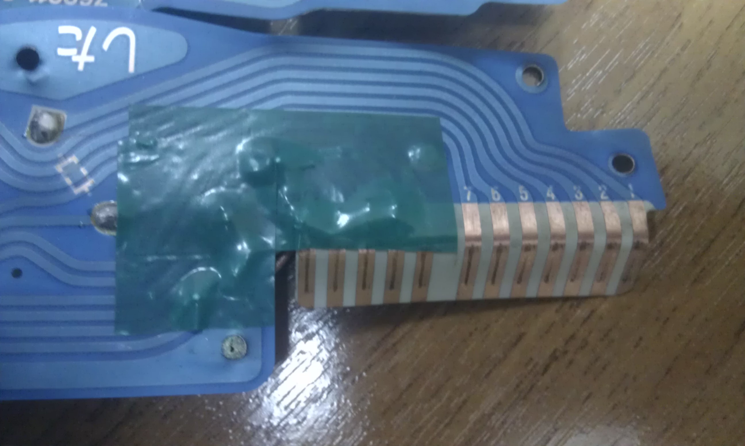

Снял приборку, обнаружил что плата порвана в одном месте, фото прилагаются
Как её починить...
Под рукой паяльник и термоклей и монтажный момент)

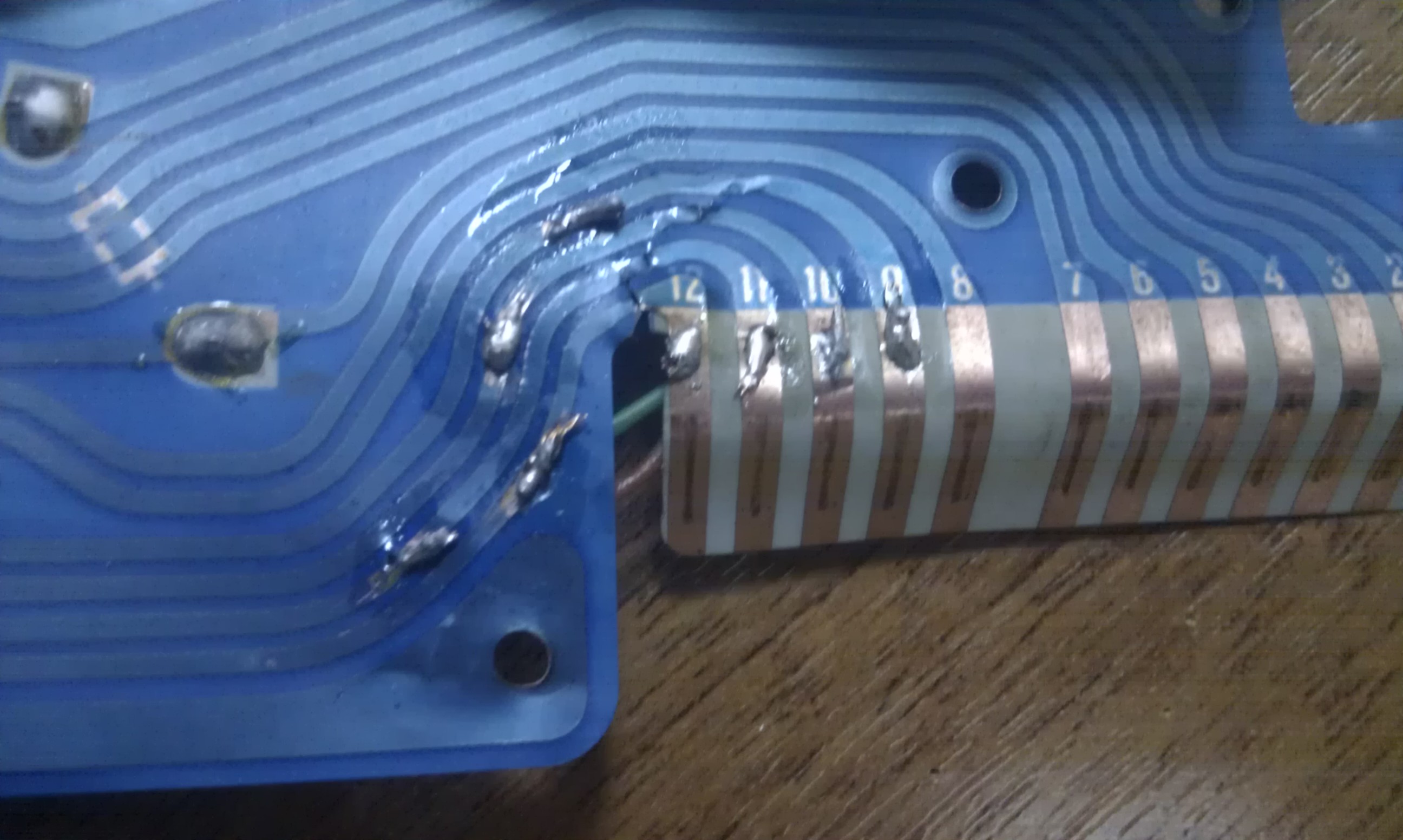

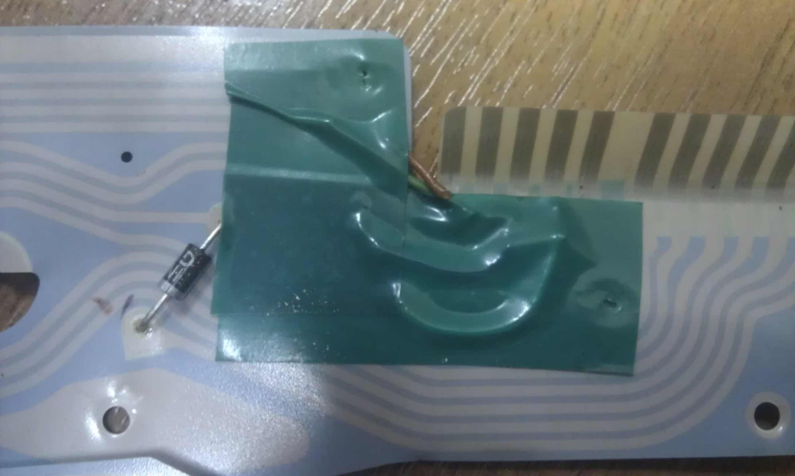

Аккуратно ножом зачисти синий лак сверху вокруг разрыва (чтоб оголить проводники с двух сторон повреждения) и пропаяй место разрыва тонким паяльником. Потом сверху приклей кусок изоленты. Побольше, чтоб не порвалось опять
Примерно будет выглядеть как на обоих фотках справа, только припоя поменьше :)

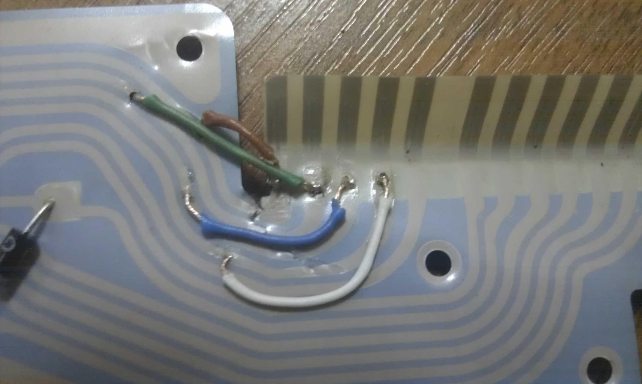

не рискнул спаивать в месте разрыва, боюсь наложить одно на другое, решил спаять кусочками витой пары, спасибо за совет!

Сделал так 2 года назад, все работает отлично.
Плата так рвется когда фишки выдергиваешь не аккуратно.
