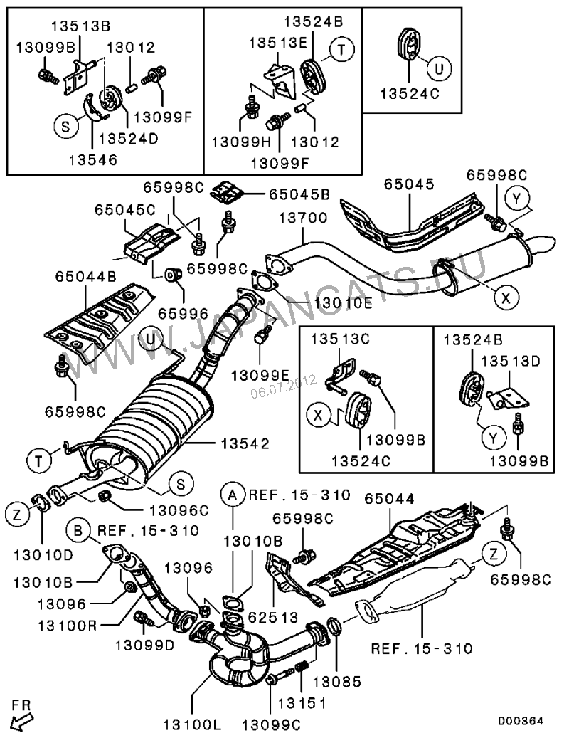

у меня было похожее, на выхолопной трубе где она делет изгиб в районе задниего колеса стоит... как бы это назвать, кактепловой экран чтоли т.е. труба в трубе как бы получаеться, от веремени этот экран отгарет, в прошлом году одну полвинку его отворвал (состоит из двух полвинок), в это видимо начала отвливаться и другая т.к. стал проявляеться дребезг опять

+100moNTero3 писал(а):у меня было похожее, на выхолопной трубе где она делет изгиб в районе задниего колеса стоит... как бы это назвать, кактепловой экран чтоли т.е. труба в трубе как бы получаеться, от веремени этот экран отгарет, в прошлом году одну полвинку его отворвал (состоит из двух полвинок), в это видимо начала отвливаться и другая т.к. стал проявляеться дребезг опять
такие же щитки еще спереди на приемной трубе, тоже отгнивают на раз. Я когда все отгнившие у себя отломал, этот дребезг при разгоне пропал.
Да, отдельно они не поставляются

Появился аналогичный звук при наборе скорости, резонирует на оборотах 2000-2200. Надо смотреть точно что дребезжит, если подозрение оправдается что это теплоэкран. То отдельно они все же продаются, смотря правда какой из них, номера по артикулу MR 440980 , MR 505779 или 5374A060

Уважаемый, позвольте Вас поправить
: то что имел ввиду предыдущий оратор я выделил красным цветом. Эти экраны крепятся непосредственно на выхлопную систему.(отдельно я их тоже не нашел
А то что вы указали, это экраны крепятся к кузову и они не гниют и не отваливаюся.

Спасибо!!! Судя по вашим подробным ответам, оно и есть. Дребезг - чисто от выпуска, как когда глушак разваливается, например (кто жил в Союзе - поймет о чем я). Я на даче залез под машину, все экраны затянуты, все защиты тоже. А вот то, что на картинке, не посмотрел. Но по характеру звука - на 99,9% оно. У отца была такая же проблема в 90-ые. "Бренчало" в узком диапазоне оборотов, если газовать на месте - все ок. Оказалось, сполз железный хомутик, и побрякивал на изгибе выхлопной трубы.

Эти пыльники могут быть и целыми, но болтаться в местах зажима к элементам выхлопной системы. Смотреть всё и шевелить, что болтается- обжимать.
