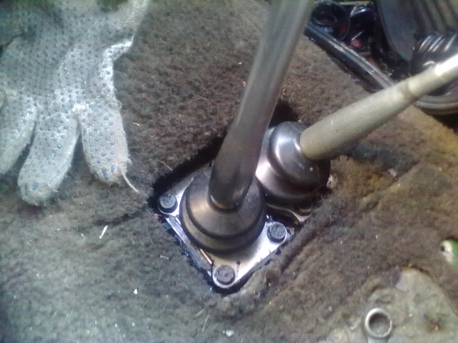

разборки на 30 минут если не торопясь.
недавно такая же фигня была. только у меня заклинило на пониженной
развалился фторопластовый шарик на рычаге (как раз он и не дает вывалится направляющей).

вылетела направляющая втулка
надо разбирать и смотреть.
разбирается все из салона - самое долгое снять консоль с подлокотником

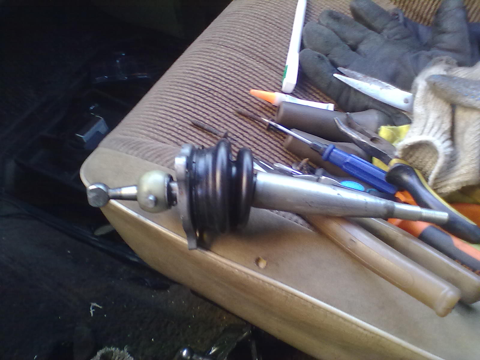

короче в самом рычаге есть большой сухарь. он раскрошился. можно ли его отдельно заказать?

У меня там металлическая трубочка от сапуна шла под капот кажитсь.
Пыльник походит от ваза 2106, возьмите с собой и подбирите, а вообще он не дорого родной стоит.
Шарик - едете к токарю со снятым рычагом и желательно с кусаками шарика (токари разные бывают может не понять че вы хотите от него),
он вам выточит из капролона.

я все поменял. проблема в пыльнике, куй его снимешь. у меня есть новый на другом рычаге. но снять не смог.

Почему не снимается?
Если ручку снять не получается, то там посередине есть стопорное кольцо.

дак оно то есть. а дальше все через верх снимается а там резинки пережаты. короче жопа полная. вмо пока не отпилишь не достать. у пыльника края настолько жесткие что хер растянешь мля
