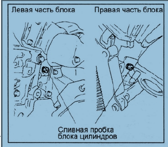

Подскажите, как найти - сливные пробки блока цилиндров. Как
Подскажите, как найти - сливные пробки блока целиндров. Как они выглядят?
- Вложения
- Безымянный.jpg (88.17 КБ) 1739 просмотров

Re: Подскажите, как найти - сливные пробки блока целиндров.
внешне выглядят как болт. 12-13 головка.
как найти сам на рисунке показал.
Вот здесь фото, правда, движок не твой, но должно быть похоже.
Туда так подлезать не удобно шо пипец. До правой головы - ваще жопа, выпуск мешает.
Это точно, термозащиту подушки и выпускного лучше при этом отвинтить, если не прикипели болты... А слева, на движке 6G72 (на других- незнаю), лучше кронштейн компрессора кондея свинтить (что тоже весьма геморно) и отодвинуть немного в сторону.
Самое главное - это потом при завинчивании пробки с правой стороны не уронить её в промежуток между движком и кронштейном подушки (кажется), иначе танцы с бубном обеспечены, там глухой глубокий карман где-то 20 мм шириной, хрен чем полдезешь, руку нужно искривлять буквой ЗЮ. У меня так вышло, когда в первый раз сливал. Пробка выскользнула и туда упала. Дык я где-то час плясал, и это при том, что у меня длинные музыкальные пальцы
, лишь только кончиками до пробки дотрагивался. Кое-как выудил магнитом. Даже не выудил, т.к. там вокруг всё магнитится, а опустил длинный магнит и по нему как бы прокатил пробку вверх. После такого приключения уже больше не рисковал, а садил пробку на торцевую головку с магнитом, и уже ей попадал в сливную дырку. Мож на 74 движке есть такая же засада.
При снятых колесах элементарно скручиваются головкой с удлинителем из арки.
