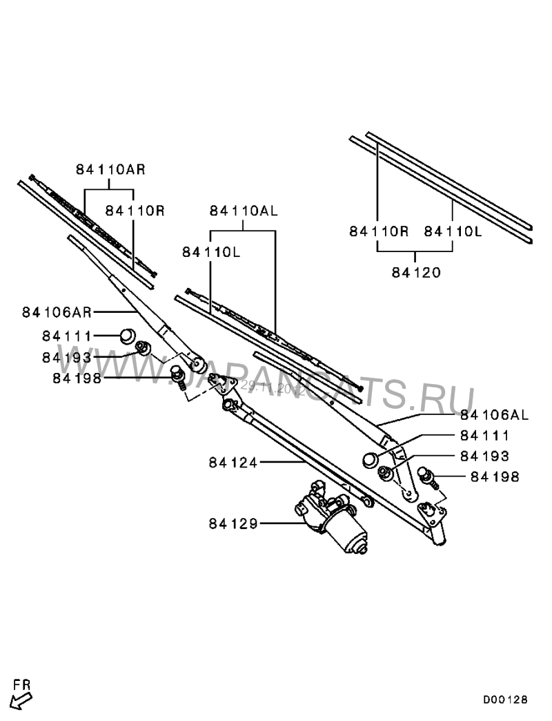

Схема. Что гадать то? Вскрывайте и дефектуйте. Не найдёте вживую, так есть четверка в разборе http://www.pajero4x4.ru/bbs/phpBB2/view ... 3&t=103576

Лезит только 2 мысли, моторчик умер или от наледи ( дворники до конца не доходили до края стекла, наледи много было) открутилась трапеция от моторчика
Lebed спасибо за схему
