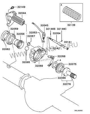

Всем привет! На переднем мосту увидел такой механизм. Что это? ::-[:

Механизм системы подключения переднего привода...

Механизм отключения кардана от моста. Данный механизм нормально включенный. Т.е. без вакуума мост подключен.

Спасибо за разъяснение, просто у меня все шланги отключены, Скажите стоит ли восстановить эту систему или отключение раздаткой вполне достаточно?

это предмет заслуженной гордости Мицу. я бы восстановил

Если повышенный расход топлива и износ деталей не пугает, то можно оставить. Как уже сказали очень полезная штука, Я бы восстановил.

стоимость шлангов намного ниже,чем расходы на замену деталей,посчитай на досуге и решай сам
