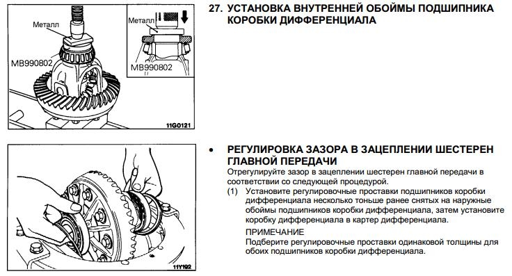

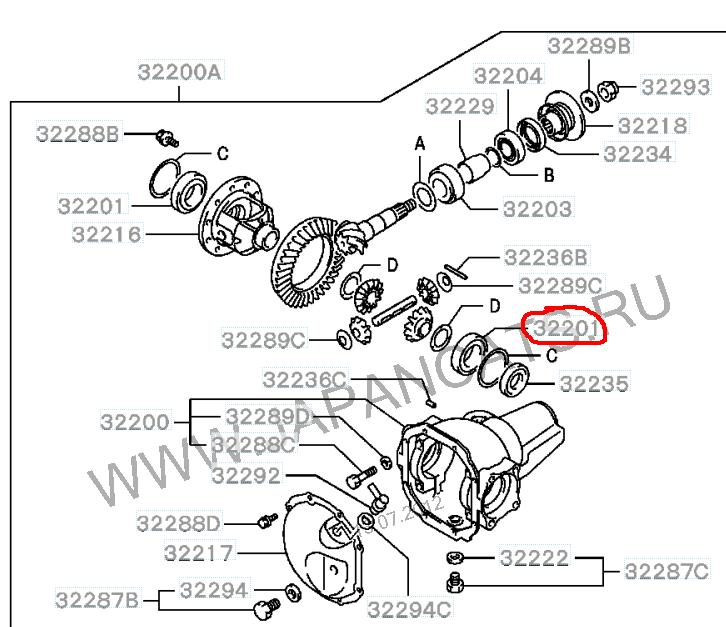

Может чего то не понимаю, но по книжке что бы заменить, надо редуктор разбирать ((
Или я не прав?

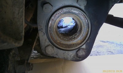

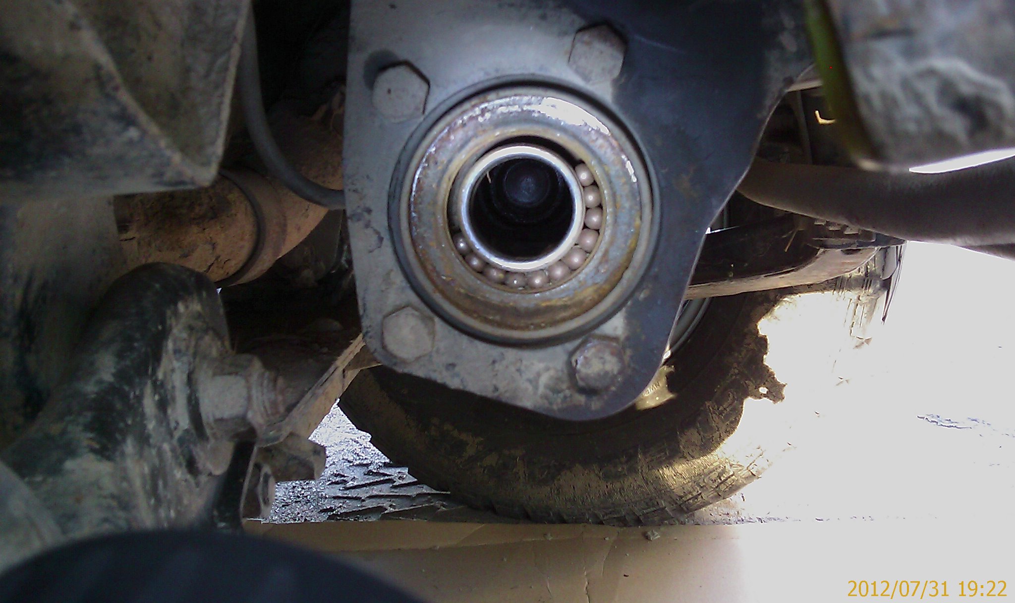

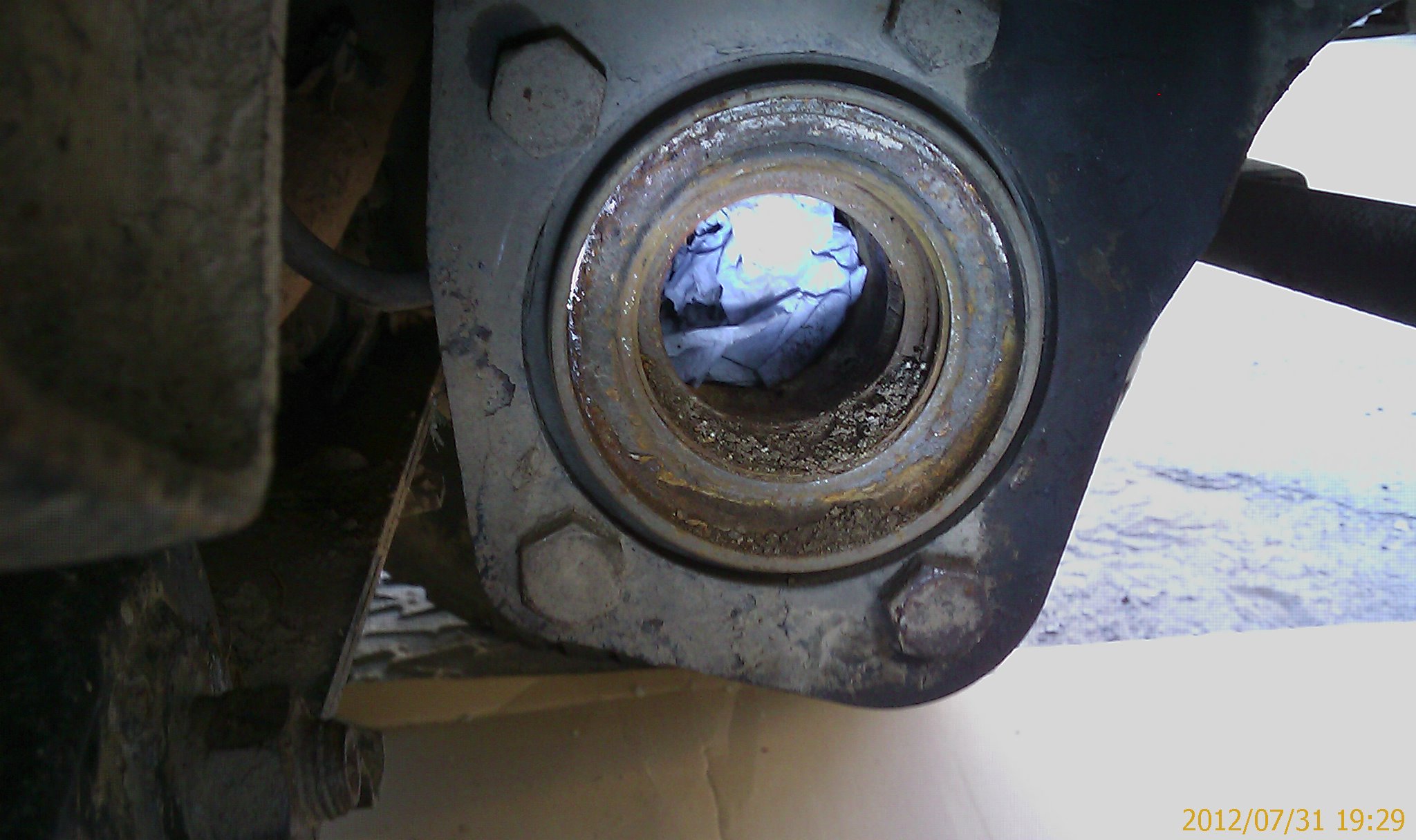

Наконец то я устранил свои хрусты и люфты справа.
Заменил внутренний правый шрус, подшипник полуоси и сальник полуоси, а также выгреб из чулка кучу г@вна и остатки от сепаратора подшипника.
Самое сложное извлечь внешнюю обойму подшипника полуоси из чулка моста.
Но если использовать обратный молоток делается все нараз!
Я купил длинную шпильку( около 1м), на которую наворачиваются гайки от болгарки, затягивающие диск.
Вводим конец шпильки с накрученной гайкой и внутренней обоймой подшипника в чулок.
Вставляем штук 6 шариков (обильно смазанных солидолом, чтоб не разбегались) от подшипника по внешнюю обойму.
Далее совмещаем внутреннюю и внешнюю обоймы и распределяем шарики равномерно, типа собираем подшипник.
Далее на свободный конец шпильки заводим кувалду (сама ударная металлическая часть с отверстием без ручки) и через шайбу накручиваем гайку.
Подшипник вылетел у меня со второго удара :8-):

Слева подшипник в редукторе, менять только выдёргивая редуктор.
Справа проще, выдёргиваешь шрус вместе с передней правой полуосью и меняешь на ней подшипгик.
Там подшипник закрытый, а сальник - это большое металлическое кольцо.
