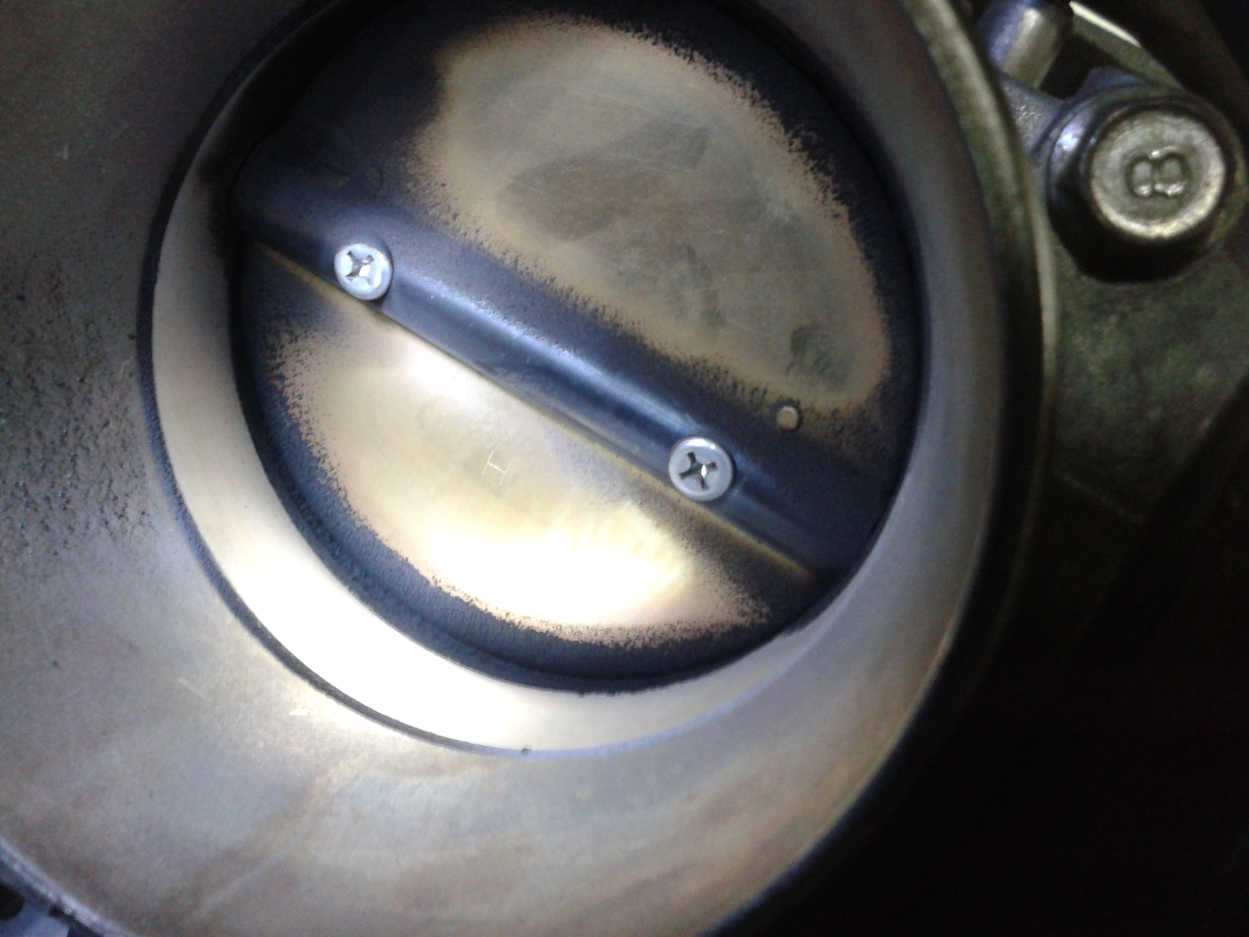

Сегодня добрался до своей Дроссельной заслонки и.... Обалдел от количества отложений всякого г..на. Оно было и до заслонки,и на самой с двух сторон,а уж сзади неё вообще солидолообразная,чёрная масса покрывала все стенки. На фото виден только вход в это отхожее место. Вымыл всё,где достал,а достал только,куда палец с тряпкой дотянулся. Пол квадратного метра ветоши уложил на чистку+ баллончик очистителя карбюратора. Не думал,что будет всё так засрато. А что же делается дальше в коллекторе? Жирная липкая чёрная масса. Дождусь срока замены свечей,вымою там всё нафиг..... Да, глохнуть перестал,спасибо за дельный совет Lebed :*YAHOO*: !!!

Re: глохнет при буксовании
Сообщение Lebed »
Пожалуйста. :*VICTORY*: :)

Не проще ли делать это самому? Покупаешь баллончик с очистителем карбюратора, добираешься до заслонки, заливаешь там все снаружи, и приоткрывая ее - внутри. Затем заводишь машину(может с трудом завестись, т.к смесь будет переобогащенной за счет испарения растворителя, содержащегося в очистителе карбов) и газуешь. Погазовал немного, заглушил, и опять повторяешь эту процедуру. После чего все собираешь обратно.

BabyHummer A-328 писал(а):Не проще ли делать это самому? Покупаешь баллончик с очистителем карбюратора, добираешься до заслонки, заливаешь там все снаружи, и приоткрывая ее - внутри. Затем заводишь машину(может с трудом завестись, т.к смесь будет переобогащенной за счет испарения растворителя, содержащегося в очистителе карбов) и газуешь. Погазовал немного, заглушил, и опять повторяешь эту процедуру. После чего все собираешь обратно.
Самому действительно проще,надёжней,быстрее,но вот если не вытирать гадость пальцами и тряпкой,мало что там пойдёт при газовании в цилиндры,настолько там всё покрыто липкой массой. У меня помогла только механическая очистка,и то неглубоко,а уж дальше,только со снятием коллектора... :%):

патруль2 писал(а): Самому действительно проще,надёжней,быстрее,но вот если не вытирать гадость пальцами и тряпкой,мало что там пойдёт при газовании в цилиндры,настолько там всё покрыто липкой массой. У меня помогла только механическая очистка,и то неглубоко,а уж дальше,только со снятием коллектора... :%):
Смысла очищать впускной коллектор(ресивер) никакого. Дроссельной - да, т.к надо смыть налет, образовавшийся на стенках дроссельной заслонки при работе системы вентиляции картера двигателя и на самой заслонке, чтобы обеспечить ее нормальный ход и очистить зазор между самой заслонкой и ее корпусом. Этот зазор,в том числе, обеспечивает нормальный ХХ двигателя. Еще очень не плохо бы почистить тем же очистителем карбюраторов все датчики(температуры воздуха итп), расположенные во впускном коллекторе(ресивере), чтобы они могли давать неискаженные показания. Но для этого их необходимо демонтировать с ресивера. Ресивер же служит только для сглаживания импульсов при всасывании воздуха поршневой группой и распределения потоков воздуха непосредственно к цилиндрам, и потому налет на нем не имеет никакого значения для работы ДВС. В общем, все, что должно двигаться и давать сигналы, расположенное в ресивере надо промыть. Сам корпус ресивера мыть не обязательно. Тем более, что нормально помыть его и не получится без демонтажа.
