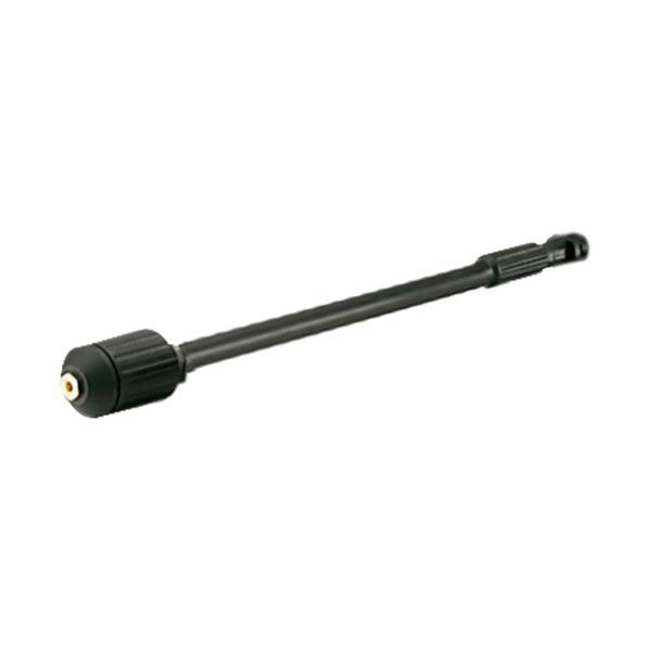

То, что побоялись мыть Karcherом- не бойтесь, мойте. Только в руки золотые не берите грязевую фрезу.
