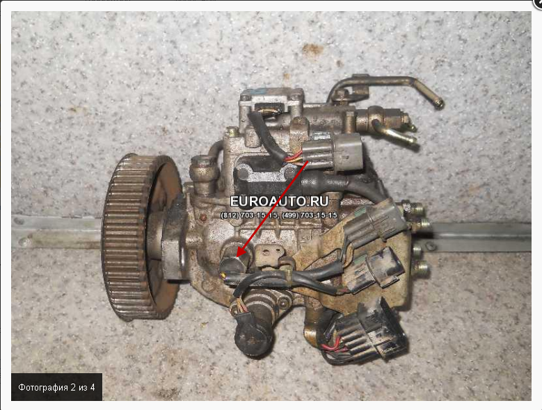

Evgen-22RUS, возвращай насос на метки, снимай разъем с датчика вмт насоса(он же pulse generator)(это который стоит на рудиментной :) шестерне подкачивающего насоса, глядя на насос со стороны левого крыла он самый левый) и наслаждайся. если запустится, то можешь механикам выставить счет.

Henry Morgan писал(а):Evgen-22RUS, возвращай насос на метки, снимай разъем с датчика вмт насоса(он же pulse generator)(это который стоит на рудиментной :) шестерне подкачивающего насоса, глядя на насос со стороны левого крыла он самый левый) и наслаждайся. если запустится, то можешь механикам выставить счет.
Т.е. это вот этот датчик?

да, это он. вверху описался - шестерня вала регулятора(все равно рудиментная).

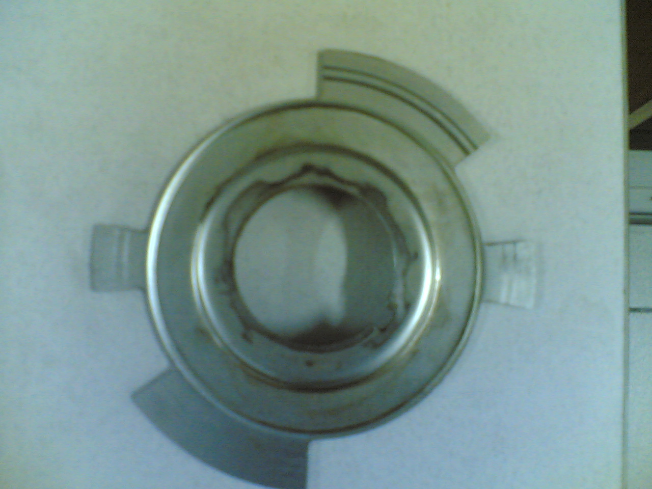

короче..не знаю в этом была причина или нет..НО нашел один косяк. До меня в моторе уже кто то был. Когда разбирал..то масляный насос стоял на красном герметике. Я как умная Маша..заказал прокладку (как по каталогу)..поставил. Все окей. Когда собирал вроде ни чего криминального не заметил. Сегодня решил ЕЩЕ (в который раз) все разобрать и перепроверить. Снимаю "бабочку" коленвала..переворачиваю и что я вижу! Получается что когда лобовина была на герметике..расстояния между лепестками и стенками датчика вроде хватало..а вот с прокладкой стало не очень. Пришлось подлечивать ситуацию. Не знаю..могло это как то влиять на запуск..тряску..дымность пока ответить сложно. Еще не дособрал и не пробывал запуск. Посмотрим.
