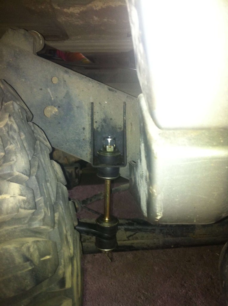

На фото стойки стабилизатора от Волги. Встают как родные. Лифтованным сородичам еще один плюс - стабилизатор встает в свое штатное положение, что, по всей видимости, продлит срок его службы и самих стоек тоже.

Товарищи! Может тема и не нова, но хочу поделиться для тех кто еще не знает. Есть прекрасная альтернатива оригинальных стоек с втулками для НМПС

Стабилизаторы по длинне одинаковые?
Что значит: "Лифтованным сородичам еще один плюс - стабилизатор встает в свое штатное положение..." ???
ВОлги бывают разные, от какой конкретно модели говорите?

В Pajero-Service сказали что они на всех Волгах одинаковые. Как буду в запчастях смогу их идентифицировать и сказать конкретную модель. А пока можно узнать в клубном сервисе, думаю ребята без проблем подскажут.
После лифта подвески стабилизатор принимает иное положение, так как стойки стабилизатора остаются прежними. Данные стойки немного длиннее.
У них есть 2 плюса: они крепче и они стоят 300 рублей за пару! Втулки в комплекте.
P.S. Мои штатные прослужили 83000 км, а после прышка на 5-7 м пришли в негодность разом. Вот сейчас тестирую эти. Умрут раньше - да и хрен бы с ними, при такой то цене))

Только что от знакомого мастера (не из клубного сервиса) получил информацию, что положение самого стабилизатора ни на что не влияет. Можно вообще без стоек ездить.
Собственно это не первый человек, который мне это говорит. Так что если на нелифтованной машине стаб будет под небольшим углом - проблем не будет.
