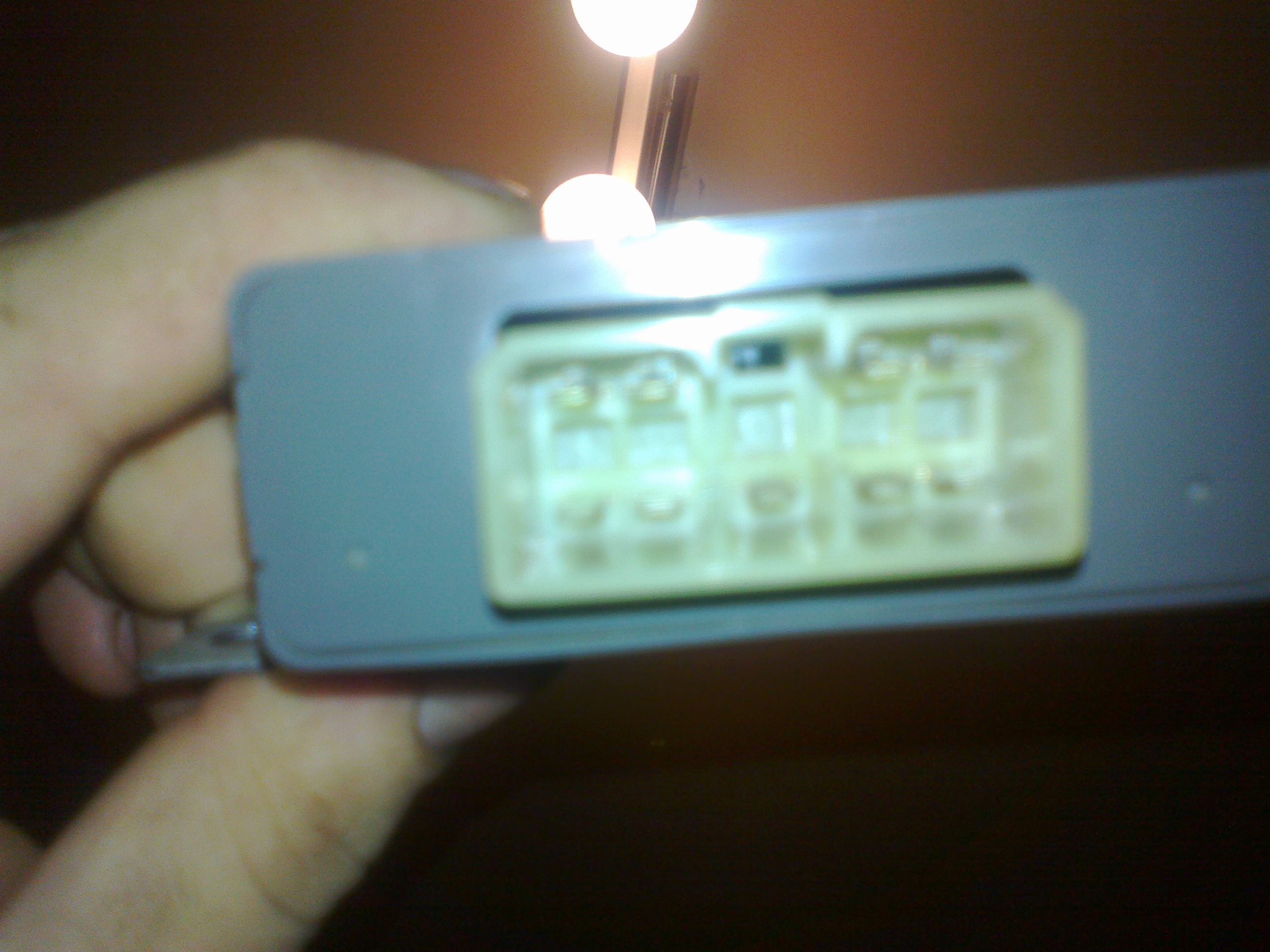

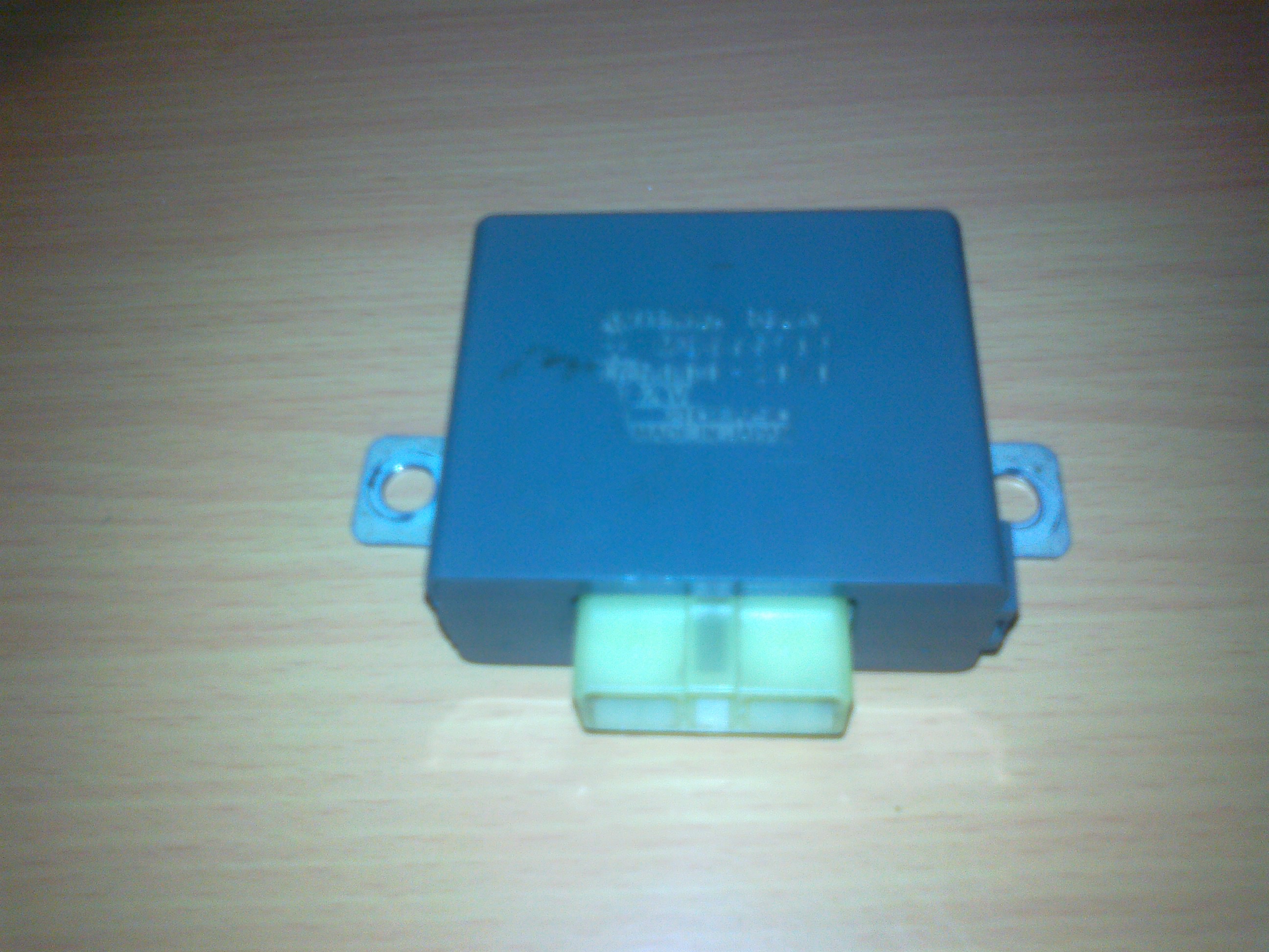

Доброго времени суток суть проблемы заключается в следующем: Паджер 2 1991г предыдущий хозяин сломал антенну
решил её заменить купил на разборке точно такую же антенна стоит на месте не вылазит думал блок управления антенной не пашет так как отключил фишку проверил контрольной и + и - на него приходит а от него до антенны тишина без блока на прямую подал + и - методом тыка всё в порядке проводка целая поехал взял блок та же фигня позже выяснилось что на блок должен от мафона приходить провод управления антенной его я нашёл теперь проблема на какой разъём на блоке должен он приходить там 9 разъёмов методом мало научного тыка побывать не охота
P.S. заранее спасибо буду очень благодарен если кто ни будь что ни будь подскажет
