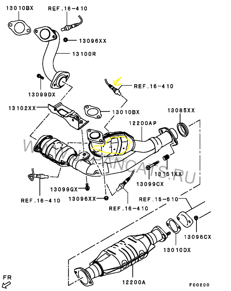

тоже есть металлический дребезг, можете ткнуть носом где эта железка стоит чтобы глянуть?

Железки (типа накладки), где вкручены в выхлопную трубу датчики с проводами. Обвёл жёлтым. Правда для ДВС 3,0 л, но сути не меняет. "До кучи" осмотрите и пошевелите все такие кожухи.
