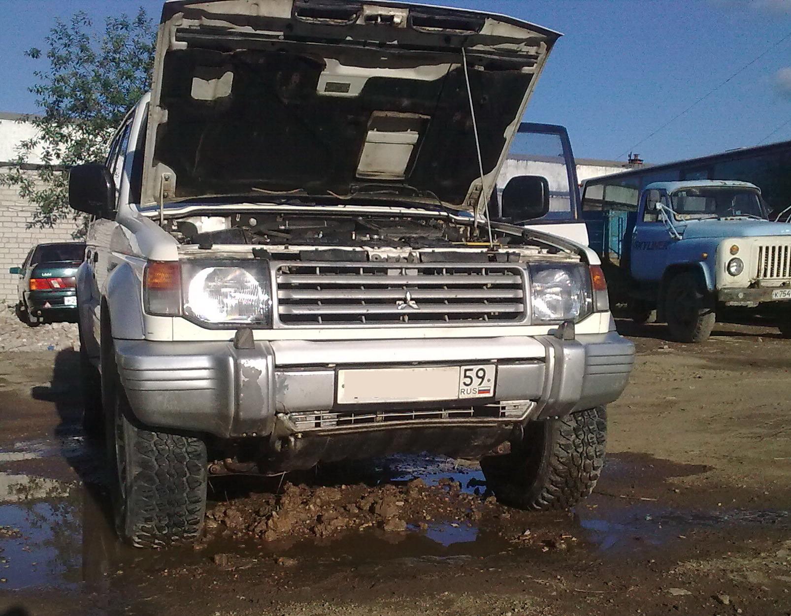

Тож так попадал, полазил по глине, вброд, потом на пригорке на солнышке весь день машинка простояла..Завожу, не могу скорость включить, завожу с вкл передачей, на первой едет (на вторую непереключает), Зацепили на веревку, потащили домой, проехал км 2, решил попробовать скорость включить - все работает, отцепились, спокойно домой доехал, На мойку - из под капота и из коробки под давлением - вот чё вымыло)))
после этого - все нормально
