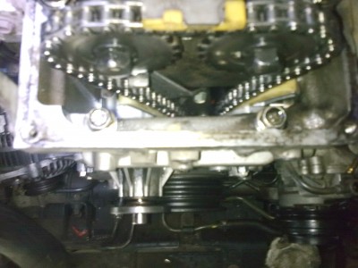

Re: Грохот цепи 4М41 П 3 -3,2 DID и гидронатяжитель
Вот такой тебе откроется вид. Если зазор вежду ветвями в самом узком месте будет менее 9 мм то цепь надо менять.
Ребят подскажите пожалуйста,снял клапанную крышку,расстояние между ветвями точно не мерил но визуально сантиметра 1,5 точно,а верхний успокоитель был без пластмаски,поставил новый,звуков посторонних нет,пробег 130 тыс.Цепь еще походит?
Ну выше, я же написал, какой предельное минимальное расстояние между ветвями. Меряй. Хочешь сэкономить, может повезёт, может нет. если нет то ремонт от 4 т.р до 30. На глаз зазоры не меряются. Если судить только по пробегу, то как бы можно ещё и подождать тыщ 60-70. Но решать тебе!!!!!!!
