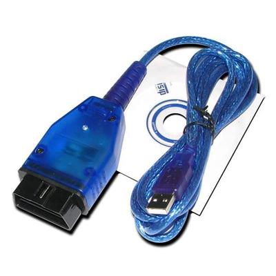

Покупаешь Диагностический OBD-II адаптер примерно такой
подключаешь к компьютеру с установленным программным обеспечением (шнурки обычно продаются с ПО), затем коннектишься и смотришь на осцилограмме график своих лямбд. Графики (рабочих лямбд) много в Инете. Сравниваешь свои, проверяешь, какой из датчиков глючит, ищешь аналог/родной и все. А шнурок пригодится всегда. Стоимость самого дешевого примерно 750 рублей. Но дорогой нет смысла покупать, если не занимешься диагностированием машин профессионально.

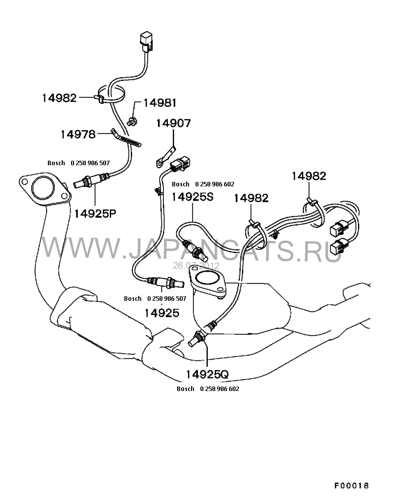

Принял, спасибо. Уточнить стоит, поскольку сейчас под рукой нет своего мануала. Могу ошибаться. Сегодня посмотрю мануал на забугорных сервисных центрах и скажу точно.
Вот расположение лямбд и аналоги, продающиеся подешевле.
А по расположению все правильно - левая сторона. :*SORRY*:

Раз уж зашла речь о диагностических шнурках то скажите какой шнурок подойдет для двигателя 3.8 montero III? Есть подозрение на зонды тоже.. и не тоько.
Монтеро III 2003 (3.8 литра, АКПП) + Волга ГАЗ 2410 (2.4 литра MKПП)
DenVer
Сообщения: 19734
Двигатель:: бэнзин
Мой автомобиль(и):: TLC-200
Откуда: Краснодар
Благодарил (а): 137 раз
Поблагодарили: 477 раз
Re: Как проверить датчик кислорода
Сообщение DenVer »
Шнурки все одинаковые, нужен OBD-2. Программ куча на обменниках лежит, подбираем, пробуем))))
