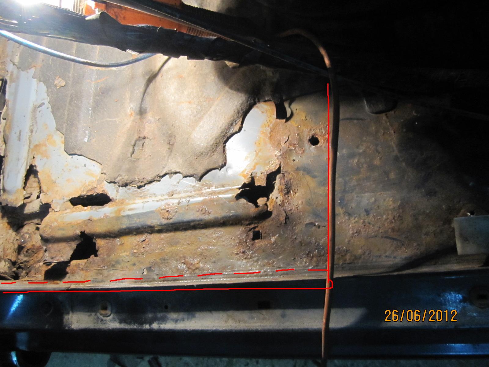

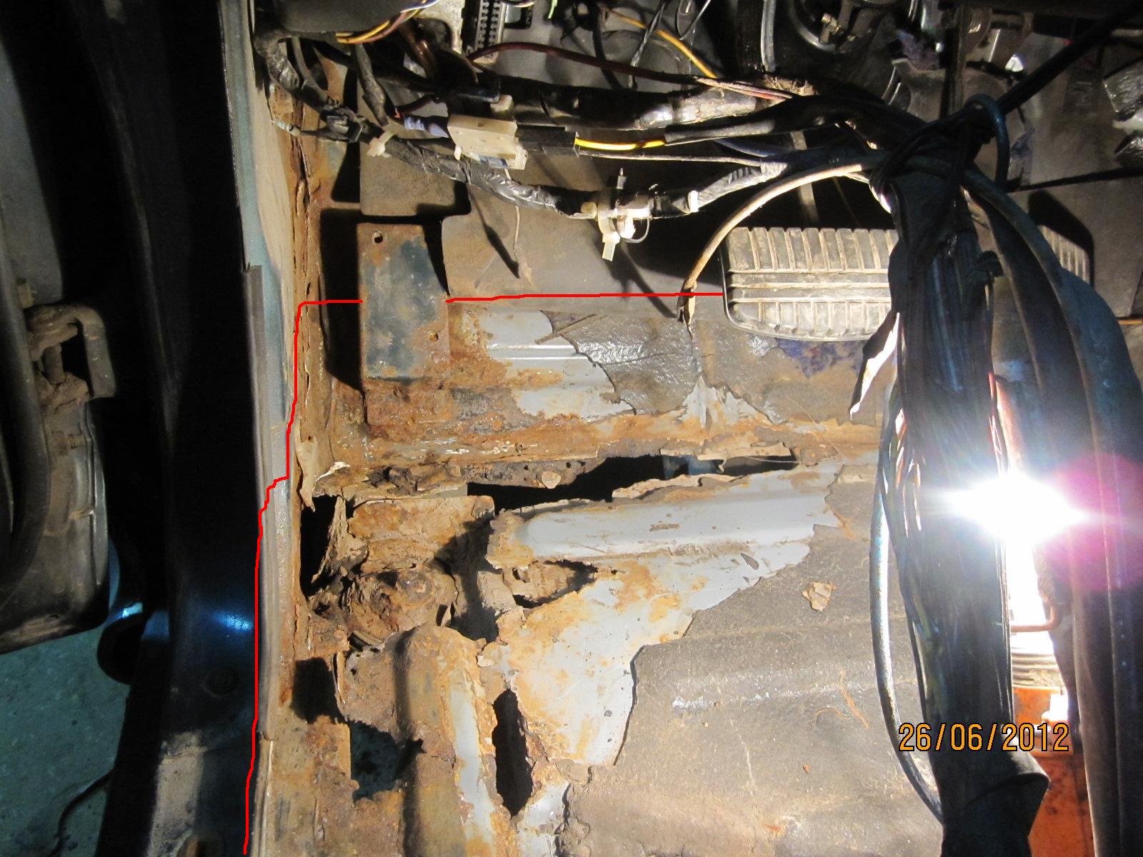

Здрасти хочу показать своего коня Galloper1(не паджерик но двойник))http://webfile.ru/image?id=6040322 http://webfile.ru/image?id=6040625 покатался я на нём малехо и решил его лечить начал с задней части рамы http://webfile.ru/image?id=6040458 был толный труфель))http://webfile.ru/image?id=6040457 продолжаю http://webfile.ru/image?id=6040461 и все обвариваюhttp://webfile.ru/image?id=6040463http://webfile.ru/image?id=6040360после ремонта задней части откатался на нем год и пока в отпуске задумал востанавливать дальше http://webfile.ru/image?id=6040633загнал его в гараж и задрал http://webfile.ru/image?id=6040333 вскрыл раму http://webfile.ru/image?id=6040338 от туда вытряхнул ведро песка с ржой))http://webfile.ru/image?id=6040339http://webfile.ru/image?id=6040341далее брал листовой метал толщиной 5мм думаю хватит)) и вырезал во внутрь заплатку стянув её болтами чтобы она прилегала к раме вот что получилось http://webfile.ru/image?id=6040343прихватил её на прихватки что бы при сварке её не крутило и раму не повело http://webfile.ru/image?id=6040353 обварил шов ровненький просто на фото шлак не отбит)) далее вырезал полоску метала в низ и приварил уже к крепкому металу http://webfile.ru/image?id=6040356 и закрыл наружней заплаткойhttp://webfile.ru/image?id=6040390 продвигаемся дальше http://webfile.ru/image?id=6040341http://webfile.ru/image?id=6040340http://webfile.ru/image?id=6040365 ну вот как то так ))) как говорится глаза боятся а руки делают! продолжение следует!

С рамой смелое решение))) Сплошником варить... геометрию не потеряла?

не я сплошником не варил я ж показал что сначало точками прихватил а потом там поварю потом в другом и так по кругу я всё знаю что нельзя варить поперек и сплошником !

Дааа... Гимор жесткий! :) Но глаза страшат, а руки делают. :*THUMBS UP*:
Листы трешки использовали? Я вот у себя вчера тоже спереди сквозную обнаружил... длиной см 10. К зиме нужно залатать, думаю трешкой залатать и двоечкой заварить. По рекомендациям слышал что после манипуляций с рамой наиболее подходящий вариант изнутри обработать расстопом, в принципе и снаружи так же. Меня вот больше волнуют места сварки, получается самое слабое место в итоге, хотя... кузов как ребро, наверное опасения излишни. :)

Да долгострой конкретный уже 2 недели без колёс )) метал брал 5мм! нульцевая рама у неё метал 3.5мм если у тебя уже тоже сковзняк то также вскрывай и отбивай все отслоения!! может кде ещё дуршляк обноружишь )) по поводу обработки ещё фото будут !!! там по конкретней всё отпишусь !!! удачи с ремонтом )))))у меня ещё дня 2-3 и всё буду кузовнёй заниматься !

да и я скидывал! Ну что продолжим ))) пришёл сегодня и обработал половину рамы (Пушсало, мовиль ,битумный лак,и мастика)все растопил http://webfile.ru/image?id=6041851 с нутри и снаружи! потом пошёл варить переднию часть http://webfile.ru/image?id=6041858вскрыл я боковину а там сюрпрайзз)))http://webfile.ru/image?id=6041860 вот он чудо пистолет которым я антикорю раму и кузов http://webfile.ru/image?id=6041865заварил я и перед вот что получилосьhttp://webfile.ru/image?id=6041870 http://webfile.ru/image?id=6041874 и все задул внутри и снаружи http://webfile.ru/image?id=6041879ну вот впринципе и всё что хотел показать Итог;15дисков для болгарки,2 пачки электродов, и 2недели жизни в гараже ))))))теперь буду заниматься кузовнёй всем спасибо за внимание ))http://webfile.ru/image?id=6041886 :*VICTORY*:

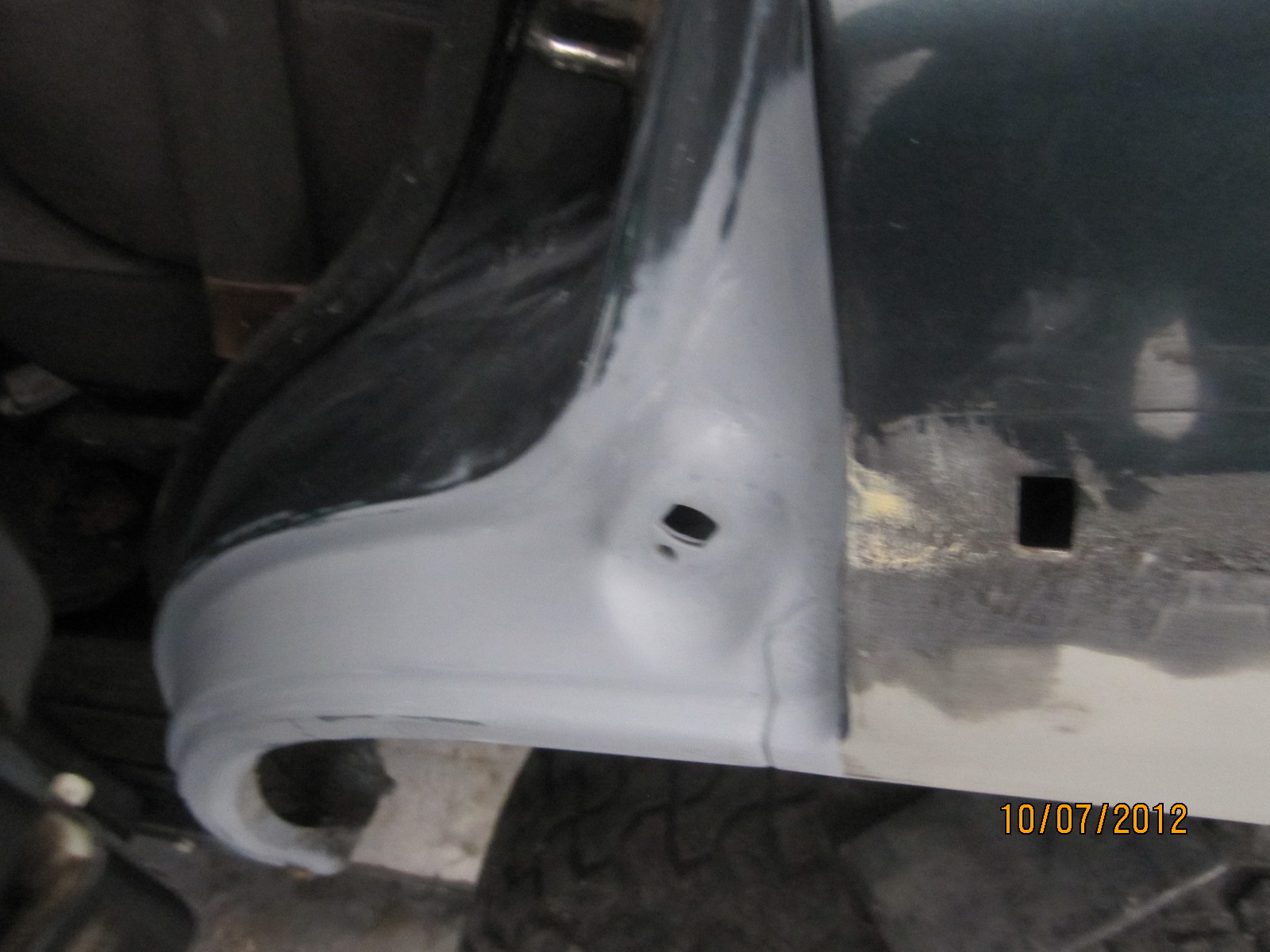

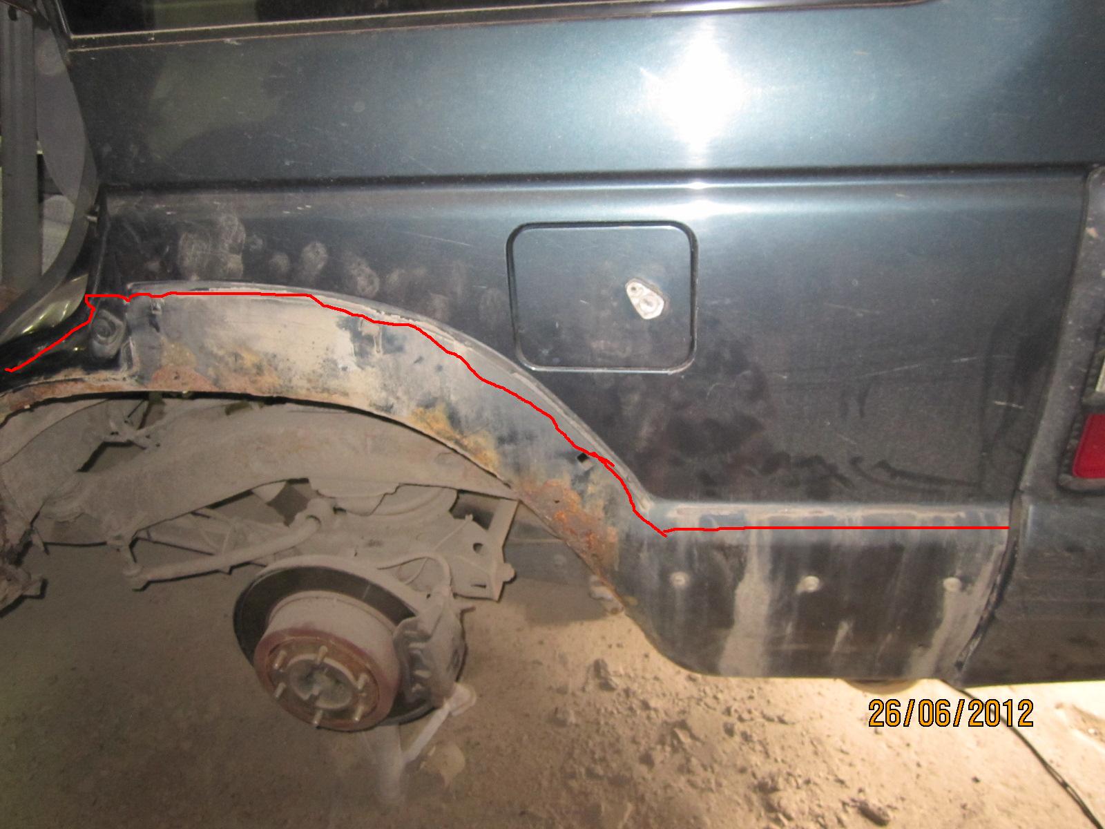

ну да только еще сам не представляю)))как!арок просто нет((http://webfile.ru/image?id=6043301http://webfile.ru/image?id=6043303&access= как то так))

ПИСТИЦЫТ! :=-O: Терпения тебе и удачи!

Ок спасибки !!! я думаю у большинства владельцев таких авто под пластиком тоже самое))))а то и покруче))

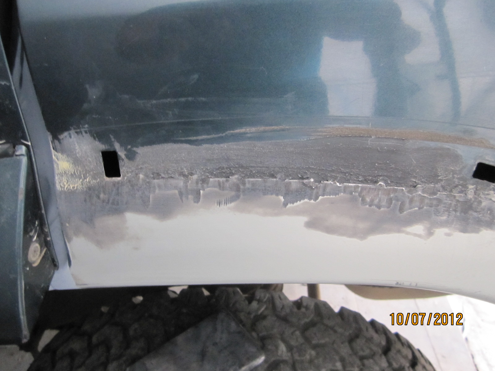

У меня было так.
Справа арки почти не осталось

Теперь вот так

Теперь супер! Осталось покрасить, и как новые :*VICTORY*:
