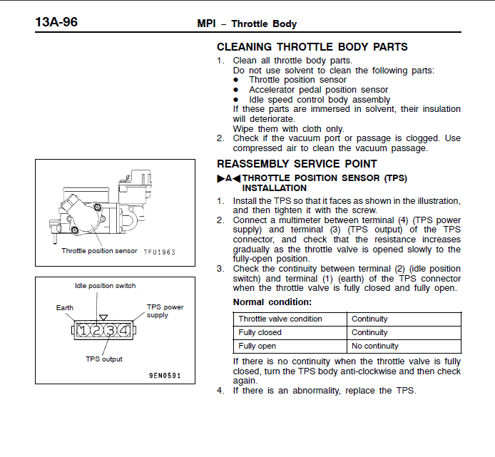

Гуру, прошу помощи, сильно не бейте!
Как по сканеру выставить дпдз??? (сбил после замены свечей)
скидывание клемм и работа производилась
на сколько %% должен быть приоткрыт дроссель? (я выствил в 5% по сканеру,посмотрел на субару там на 10% откры при запуске. выставляешь 2% выскакивает ошибка Р0120) какое напряжение должно быть на троттл сенсор вольтаж на холостых?
Заранее благодарен! информации не нашел по параметрам на форуме

400-600милливольт
или, как на картинке
