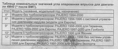

таблица УОВ
таблица УОВ
Здравствуйте!
Подскажите пожалуйста какой УОВ нужен.

Перечитал форум. Нашел табличку с 10 градусами для япов и системой управления наддувом.
Подскажите пожалуйста, какой угол мне поставить?
Сейчас 6 по стробоскопу.
Когда после ремонта поставил. там по стробоскопу было 9. и вибрация жуткая. и копоть.
хочу съездить еще подрегулировать. но какой угол выставлять?
Из таблички следует что 6,10 или 12.

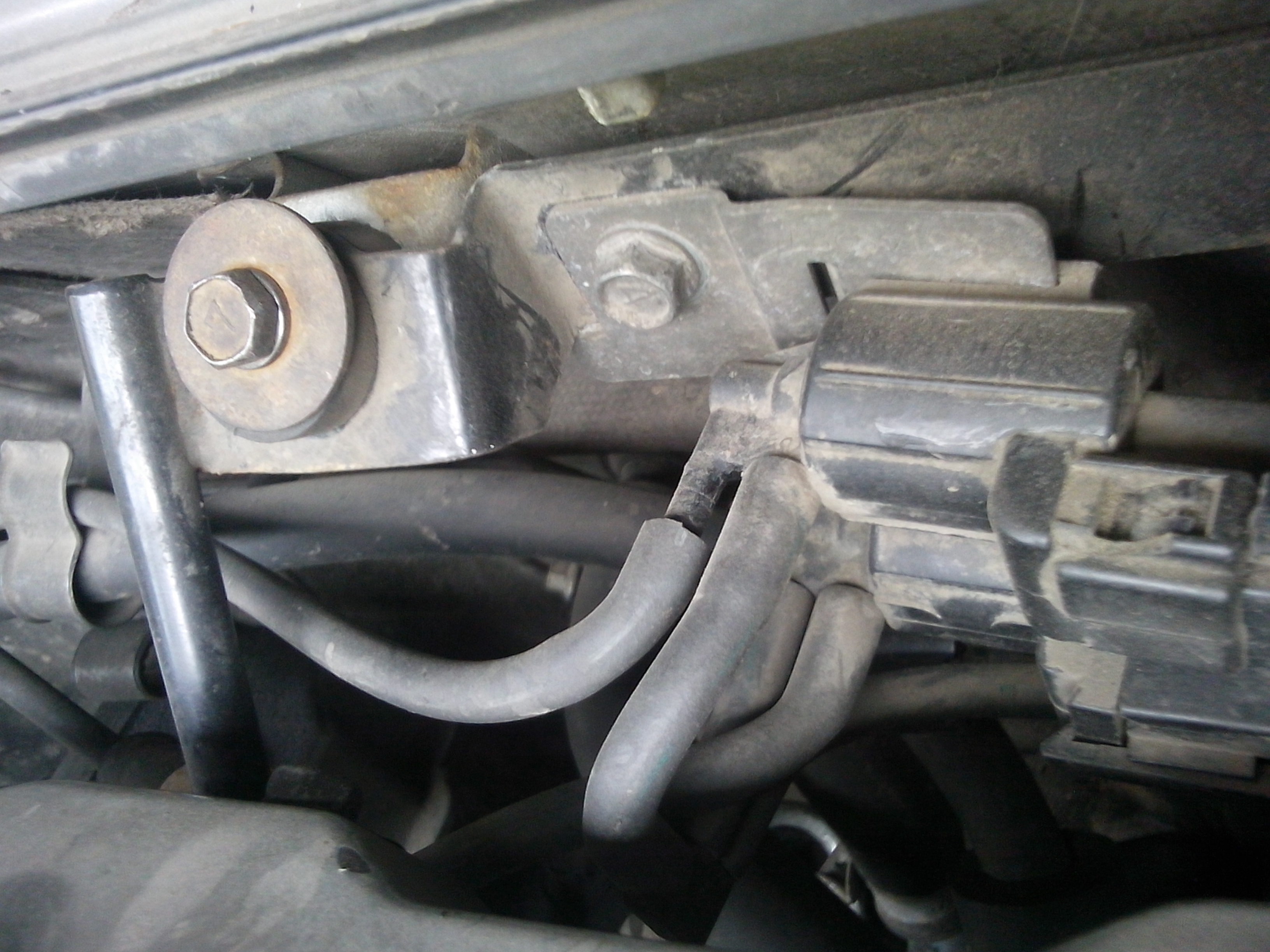

6 и 12 зависит от управления давления наддувом. где то прочитал, что оно за интеркулером с желтым шлангом. на фото клапана и шланга нет. может что подскажете.
при том что при 9 была вибрация.
клапана
клапана

Серега а какая аппаратура стоит если электронная то наверно как у меня 10гр,а эти клапона помоему управление егиром

Цецерон писал(а):Серега а какая аппаратура стоит если электронная то наверно как у меня 10гр,а эти клапона помоему управление егиром
Нет. Все по старинке еще.
Но вот что смущает. Если на 6 вроде рановато а на 9 было плохо, то ведь 10 и 12 по любому должно быть еще хуже.
или плохая работа на 9 связана с чем то другим?
Может ЕГР не работает. я его честно сказать не посмотрел.
ведь на такой двигатель 7 или 8 градусов совсем нет.

Сергей Кубарев писал(а):Когда после ремонта поставил. там по стробоскопу было 9. и вибрация жуткая. и копоть.
скорее всего не правильная работа клапанов егр и нарушена регулировка ТПСки
выстави 9 градусов, если симптомы вернуся, сдерни шланг с клапана егр на впускном коллекторе, должно нормализоваться, далее проверь клапана егр которые на фотке, а также выстави ТПС.
на данный момент у меня 9 градусов и ТПС стоит на 1,2 В, т.к. при 1,26 клапан должен закрываться.
