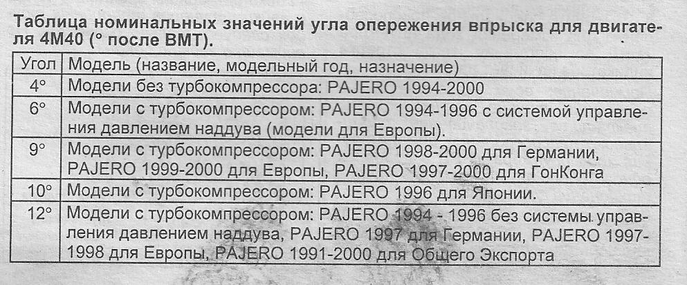

Перечитал форум. Нашел табличку с 10 градусами для япов и системой управления наддувом.
Подскажите пожалуйста, какой угол мне поставить?
Сейчас 6 по стробоскопу.
Когда после ремонта поставил. там по стробоскопу было 9. и вибрация жуткая. и копоть.
хочу съездить еще подрегулировать. но какой угол выставлять?
Из таблички следует что 6,10 или 12.
6 и 12 зависит от управления давления наддувом. где то прочитал, что оно за интеркулером с желтым шлангом. на фото клапана и шланга нет. может что подскажете.
при том что при 9 была вибрация.
