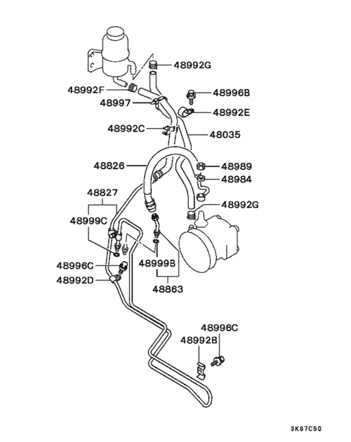

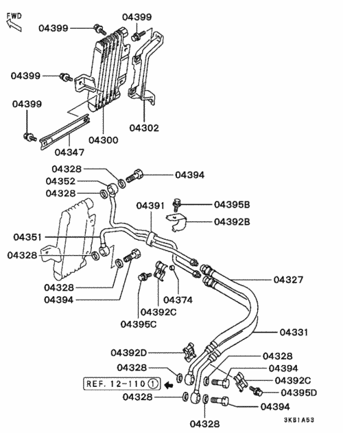

Если речь идёт о радиаторе который лежит сверху на моторе - то это охладитель моторного масла , шланги нужно просунуть в овальную небольшую дырку возле правой фары .
У ГУРа радиатора нет , вместо него простая железная трубка .

Я думал это охлаждение масла ГУРа. Т.к. туда подходят шланги от ГУРа. Получается это охлаждение масла двигателя(верхняя схема,я ее смотрел на япанкартс)!!! Ок,значит правая фара по ходу движения(есть там овальное отверстие). Значит под решеткой радиаторов,рядом с сетчатым вентилятором и звуковыми сигналами.Спасибо!!! Завтра примерю!!!! Я уже офигел от этих 5-и радиаторов. Вот намутили! Спс!

Точно.Прислонил,все получилось! Стоит под решеткой слева.ОПЯТЬ ВСЕ РАДИАТОРЫ СНИМАТЬ!!!! Спасибо всем!
