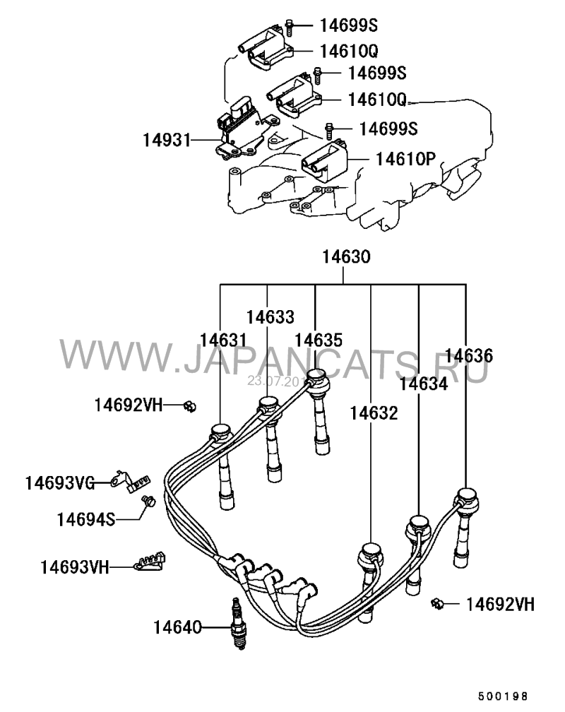

дружище не нашли мы комутатор от катушек провода идут в жгут вместе с другими и уходят за мотор мы так подумали что в мозги
Maksus
Сообщения: 985
Зарегистрирован: 18 апр 2010, 23:36
Мой автомобиль(и):: L200 AT, SS
Откуда: Спб
Благодарил (а): 76 раз
Поблагодарили: 18 раз
Re: проблема с катушкой зажигания
Сообщение Maksus »
нет он есть сейчас картинку покажу номер 14931
номер 14931
номер 14931
