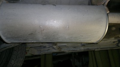

Не совсем по теме,но про глушитель.
Как бы любопытства ради.Давно обращал внимание на блескучесть обечайки задней банки.
Сёдни решил поЩЩупать :mrgreen: Ба!Дык это нержавеюща сталь,однако ::-D: :*THUMBS UP*:
Это штатно у всех или некий тюнинХ?

alex2012 писал(а):Просто информационное сообщение. Попросил доставить паджа в сервис по поводу железного лязга на 2100 об. Приговорен центральный глушитель. КАК?!?!??! Машине и 40 000 пробегу нет.
Он не прогорел(он же из нержавейки, которая практически не прогорает), просто внутри отвалилась перегородка. Видимо, была плохо приварена...

Андрей,да тема старая,я поднял.Дык значит банка в штате из нержавейки?Походит значит.

megranny писал(а):Андрей,да тема старая,я поднял.Дык значит банка в штате из нержавейки?Походит значит.
А чего ей будет-то? ;) В свое время, еще на УАЗике, сварил всю выхлопную систему из найденных на свалке в гараже бочонков резонаторов и глушителей, сделанных из нержавейки. И с того момента забыл о проблемах, связанных с гниением глушака итп.
