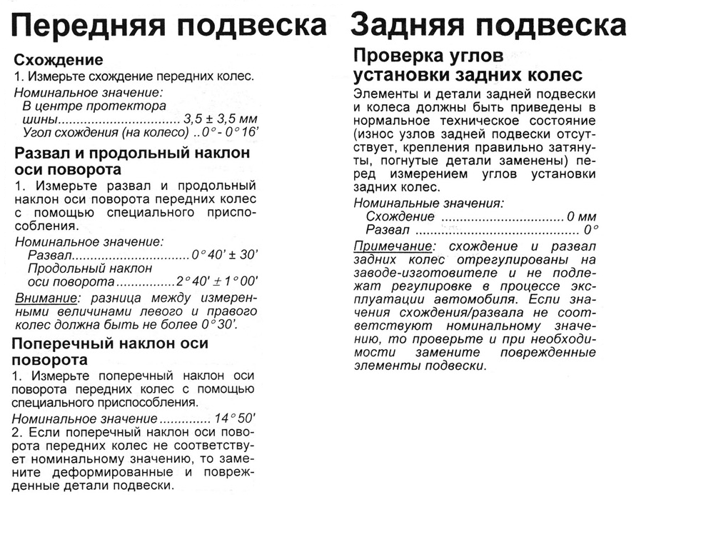

Не все так просто. Задние тоже надо проверять. У меня там косяк был. Машину вбок уводило. Ловите листочки из мануала. Там больше информации.

Тоже тянуло. Стенд показал смещение задней оси на небольшой угол. А спереди все правильно было. Поменял резинки на задних рычагах - все нормально стало.
