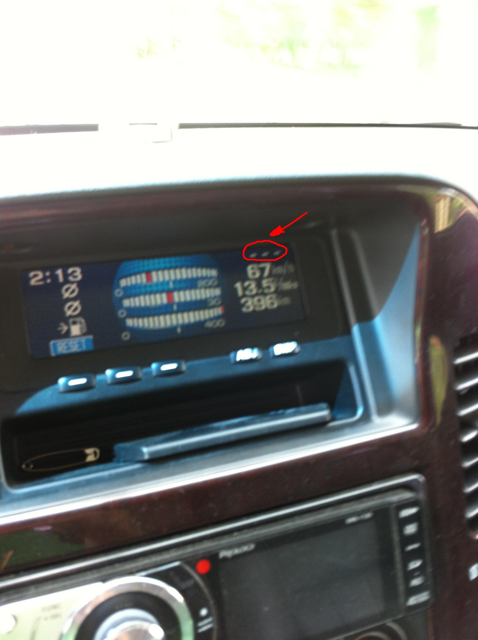

Имеем Pajero III, 2001 г.в., 3,5 GDI.
Случилась такая хрень, перестала отображаться внешняя температура. ::-(:
Вместо этого отображаются три прочерка.
По форуму искал, в гугле не забанили - ничего внятного не нашел к сожалению.
Собственно, подстажите лечится это или нет? Если менять, какой-нибудь датчик, то какой?
Спасибо всем за советы!!! :)

Попробуй перезагрузить его, может глюкнул просто, делай так: удерживая кнопку ADJ включить зажигание(не заводя), через 3 сек комп вываливается в режим диагностики и настройки.Там посмотри по месту.
