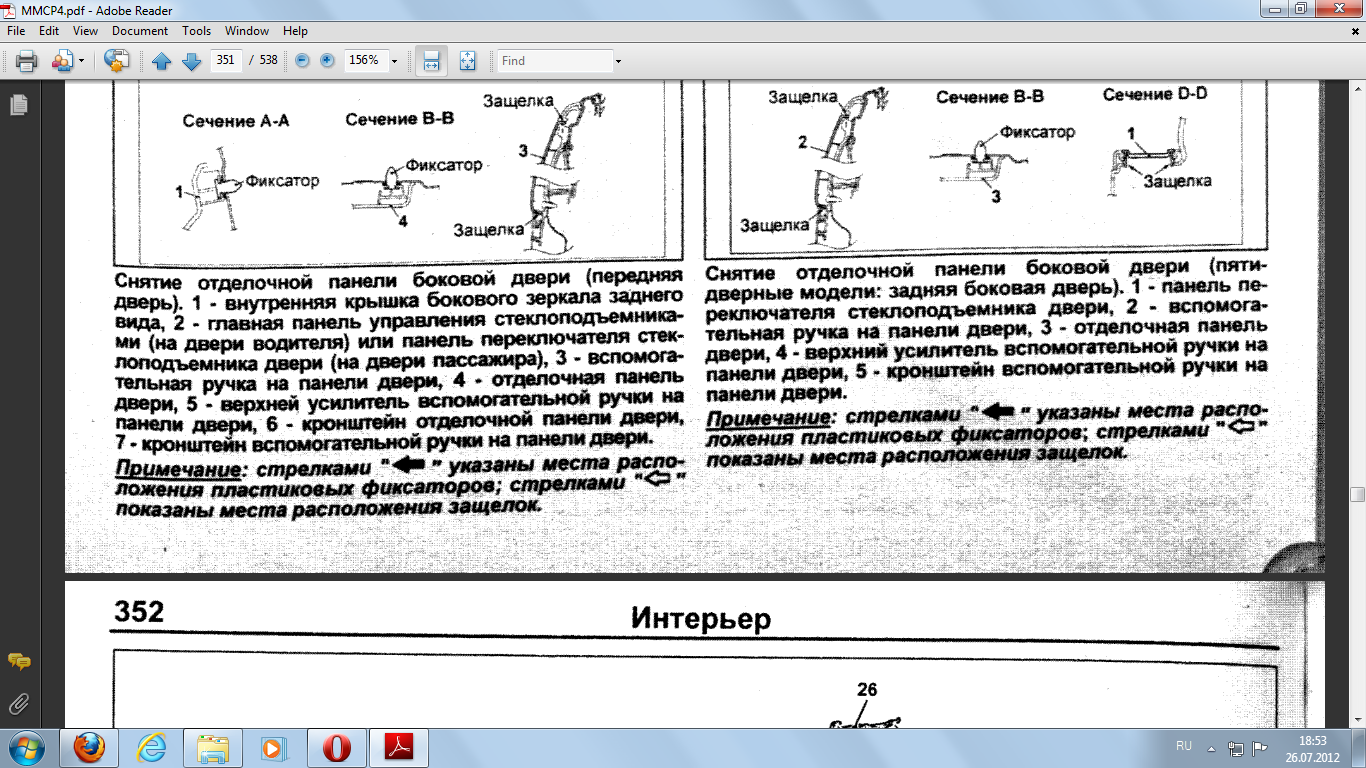

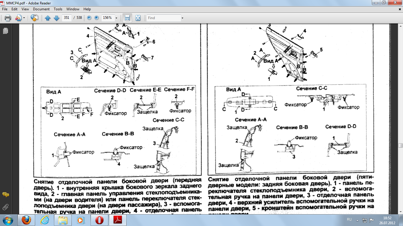

С термоусадкой вариант! Но однозначно нужно разбирать. Так теперь ткните плиз носом в инфу по-разборке дверей.
Lebed
Сообщения: 10748
Двигатель:: ******
Мой автомобиль(и):: ******
Откуда: ***
Откуда: ***
Благодарил (а): 236 раз
Поблагодарили: 431 раз
Re: Ограничители задних дверей.
Сообщение Lebed »
Ткнул. ::-D: Вот книга по П4.
